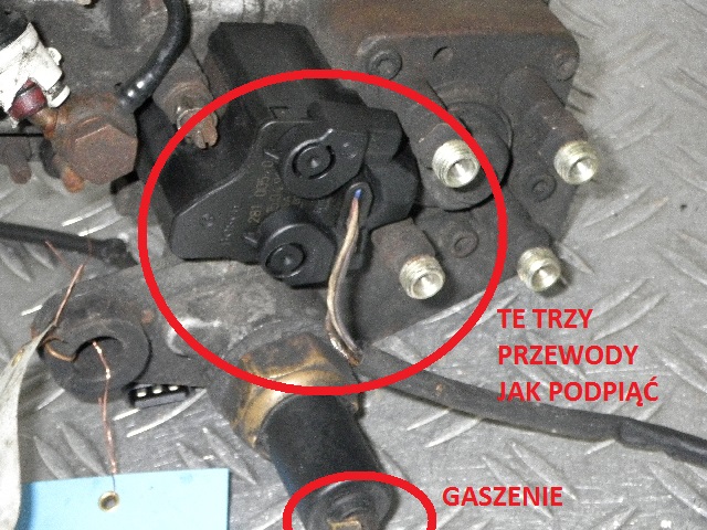

    Przełożyłem kompletny silnik ze skrzynią 2.5 zamiast 1.9d które miałem założone u siebie. I mam taki oto problem, szukam jakiegoś schematu jak podłączyć pompę wtryskową Bosch 0 281 005 013. Na starym silniku miałem tylko jeden kabelek do pompy, a tutaj są aż cztery. Jeden tak samo jak w starej idzie do gaszenia a trzy wychodzą na wtyczkę i nie wiem jak to podpiąć.
    I jeszcze jedno, jak podaje napięcie na ten do gaszenia to nic się nie dzieje, to chyba powinno ciągnąć linkę????
    Identyczna pompa z tego co udało mi się wypatrzyć w internetach montowana była w Fiat Punto MK1 1.7d

    Musisz odwiercić 2 śrubki w tej czarnej skrzynce i ją wyjąć. Ukaże Ci się zwykły elektrozawór do gaszenia, podłączasz kabelek po stacyjce i silnik działa. Elektrozawór, który nazywasz "gaszeniem" służy do przyśpieszenia kąta wtrysku. Jeżeli jest sprawny do zadziała dopiero po kręceniu silnikiem.

    To nie jest gaszenie tylko takie "ssanie". Pod pokrywą jak wyżej zawór stop załóż na 1 kabelek i do niego prąd po kluczyku.

    Dzięki wielkie, autko zapaliło :D Teraz nic tylko cieszyć się z jazdy :D
