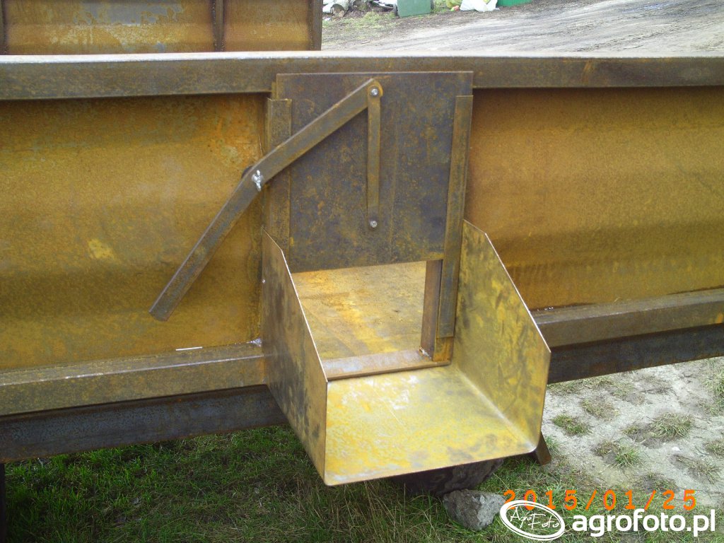

    Stabilizacja położenia podwieszonego pojemnika (poznałem nowe słowo, którego nie znałem: kastra) i uchylanie - można skopiować właśnie z małych odlewni lub gospodarstw rolnych (np. zadawanie paszy). Można np. dno wyposażyć w oko i przechylać dodatkową, małą wciągarką.

    Problemem tylko pozostaje przechylanie kastry. Wydumałem sobie, że do suwnicy trzeba by przyspawać jakieś pręty z uchem na końcu które by zwisały w dół i były by przesunięte np kilkanaście cm (albo trochę więcej) do tyłu. Po podniesieniu może dało by się zamocować do tych prętów kastrę i opuszczając teraz linę w dół kastra będzie się elegancko przechylać? Dodatkowo pręty były by sztywne z dwóch stron kastry zawieszone czyli całość powinna być sztywna (i nie latać na boki)?
