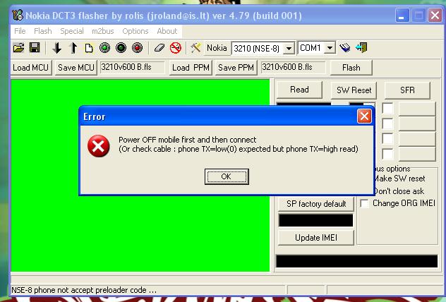

    Witam.Mam laptopika i chciałem fleshowac telefony na nim ale rolis odmawia posłuszenśtw.Zgrywam ten programik przez siec na inny komp i jest wszystko ok.Co moze byc przyzyna??Ponizej real foto co mi sie wyswietla.
    Prosił bym o pomoc.Zalezy mi na tym
    Z góry dzieki
    Pozdr
    Dawid
    • Flashowanie telefonów na laptopie – błąd programu Rolis, działa na innym PC Problem z rolis.jpg (51.89 KB) Musisz być zalogowany, aby pobrać ten załącznik.

    Wyjmij baterie potem włóż potem spróbuj flaschowac ponownie. Docisnij lepiej wtyczke do gniazda w telefonie (jesli trzeba trzymaj ja docisnieta reka)

    dejan bierze zasialniez 2 linii portu kompa. wiadomo ze laptopy majamalo wydajne porty. mozliwe ze za niskienapiecie jestiscalak nie dziala w dejanie. rozbierz i zmierz a wszystko bedzie jasne

    Zainstaluj user prort-a!! Rollis przy odpalaniu informuje o tym, a morał z tego taki, że trzeba czytać głupie komunikaty!!

    jesli nie napiecie, jesli kabel jest ok, dejan dobry itd. to przychodzi mi do glowy ustawienie portu LPT (paraller port) w biosie kompa na ECP+EPP... Przyczyna moze byc tez inna, bardziej prozaiczna, ale mozesz sprobowac przestawic na to co wyzej...

    sprobuj dla portu LPT w Setup > Options ustawiac inne wartosci Delay Index...

    w Rolisie masz u gory opcje Options > Setup (sorry, wczesniej napisalem odwrotnie) > zakladka Other, po p rawej masz Delay Index (domyslnie ustawiony na 2)...
    Zobacz tez czy masz zaznaczone w SW Option opcje Rewrite mcu,even sw the same...
    Mimo wszystko cos nie daje mi spokoju :) wypowiedz slawko_k... Moze miec racje... U mojego brata chulaja flashery do nokii (choc z wgrywaniem swup'ow jest klopot).

    mam pytanko czemu masz w mcu wcisniety pakiet z pl i w ppm tez musisz miec mcu i w ppm ma pisac na koncu b a nie tak jak u ciebie
  • #20 1591530
    stateczek
    Posty: 60
    To jest tylko zdjecie przykładowe co mi sie wyswietla.Nie zwracałem na to uwagi.

    a probowales z innymi ustawieniami Delay...? Jesli nic nadal to pokombinuj z ustaiweniem zamiast LPT1 na LPT2 lub z ustawieniami COM w glownym oknie... Na stacjonarnym kompie przy ustawieniu na LPT2 wywala to samo co u Ciebie..
    Ja wgrywam flasha "bezposrednio": Flash > Write...
