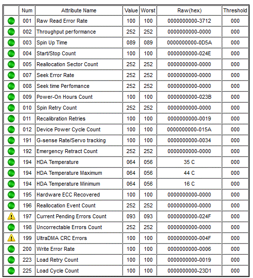

    Podczas kopiowania danych z dysku podłączonego przez ESATA (Samsung HM641JI) do dysku wewnętrznego SATA nagle kopiowanie stanęło i zaczęły się dziać dziwne rzeczy z dyskiem. Po odłączeniu i ponownym podłączeniu tego dysku Windows walczy z partycjami i w końcu je znajduje, ale nie potrafi zobaczyć na nich żadnych danych (żąda formatowania). Dodatkowo cały czas dysk pracuje i utrudnia funkcjonowanie komputera. Nie jest nawet możliwe jego wyłączenie gdy podpięty jest dysk.
    Dodam tylko, że dysk leży cały czas w mieszkaniu, więc jeśli żona nim nie rzucała to na pewno nie jest uszkodzony fizycznie.
    Proszę o pomoc, bo mam na nim kilka rzeczy których nie chciałbym stracić. Jak mogę sprawdzić czy problem jest software-owy czy hardware-owy? Próbowałem uruchomić GetDataBack które kiedyś uratowało mi tyłek w podobnej sytuacji, ale dysk cały czas mieli przy wykrywaniu partycji i nie mogę dojść do kroku skanowania dysku.
    Jedyne co mi przychodzi do głowy to jakiś software, który naprawi partycje i który nagrałbym na bootowalne USB, ale jak to hardware to to i tak walka z wiatrakami.
    Załączam jeszcze zawartość SMART, która udało mi się zrzucić.

    Kopia posektorowa na początek na sprawny dysk, a potem odzysk danych. Na końcu dopiero próba ratowania tego dysku, bo:
    199UltraDMA CRC Errors 1001000000000000-004F000
    200Write Error Rate 1001000000000000-0006000
    197Current Pending Errors Count 0930930000000000-0254000
    011Recalibration Retries 1001000000000000-0019000
    001Raw Read Error Rate 1001000000000000-37AB000

    Załączam jeszcze lepszy zrzut ekranu z HDDscan. Niestety innego programu nie udało mi się zmusić do włączenia gdy podpięty jest ten dysk.
    Te programy obsługują dyski podpięte przez USB czy lepiej na stacjonarce na dyskach SATA działać?

    Zaopatrzyłem się w dysk WD 1 TB i program EasyUS Disk Copy. Następnie spróbuje użyć DMDE, ale tu muszę bardziej pogooglować, żeby bootwalne USB przygotować o ile oczywiście coś to da, bo teoretycznie powyższy program umożliwia też tworzenie kopii sektorowej, ale może z jakiegoś powodu ten DMDE jest lepszy.
    Najpierw spróbowałem kopii dysk -> dysk. Szło to dość topornie i z błędami odczytu prawie od początku dysku. Nie starczyło mi się cierpliwości, gdy po godzinie było skopiowane kilka MB z 600 GB całego dysku.
    Dysk ma 3 partycje, więc spróbowałem jeszcze kopiowania partycja -> partycja. Pierwsza partycja co logiczne - zachowuje się tak samo jak przypadek dysk -> dysk. Ale.. Z drugiej udało mi się zgrać bez błędów ponad 8 GB danych a z trzeciej ponad 1 GB. Kopiowanie trzeciej partycji zostawiłem na noc, ale niestety przez nią zeszło z błędami ledwo dodatkowe 100 MB.
    Jeśli jakiś program potrafiłby wystartować od dowolnego miejsca dysku lub w końcu by przyspieszał po opuszczeniu sektorów z błędem odczytu wówczas może udałoby się odzyskać więcej kawałków danych.
    W każdym razie wspomniane 8 GB plików z drugiej partycji udało mi się odzyskać, ale na razie to średnie pocieszenie.
    Googlując natknąłem się jeszcze na stronę:
    http://chiplevel.blox.pl/2012/07/Naprawa-elektroniki-w-dysku-twardym-uszkodzona.html
    Autor pisze, że objawy podobne do moich (Windows nie startuje i nie wyłącza się z podłączonym dyskiem) występują przez zwarcie diody TVS. Spotkał się ktoś z czymś takim i czy te błędy SMART mogą iść z tym w parze?
    Podsumowując:
    - dysk nie wydaje żadnych niepokojących dźwięków
    - jestem w stanie bezproblemowo zgrać w sumie 9 GB z początkowych obszarów partycji 2 i 3 (przebiega to bardzo szybko)
    W następnej kolejności spróbuje pewnie DMDE. Pytania:
    - czy te błędy odczytu przy tworzeniu kopii posektorowej mogą być spowodowane elektroniką / diodą TVS dysku czy to już jakiś bardziej mechaniczny problem z głowicami?
    - jeśli to uszkodzenie mechaniczne lub te sektory są już nie do odczytania to czy inny program (np. DMDE) potrafi przyspieszyć po wyjściu z takich sektorów i zgrać tylko zdrowe partie dysku? Ewentulnie czy sytuacja, że odczyt 100 MB trwa kilka godzin jest czymś przez co muszę przechodzić.
