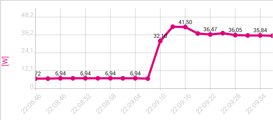

    Dzisiaj mierzyłem ile prądu pobiera
    Hewlett-Packard HP Compaq 8000 Elite SFF PC
    Płyta: Hewlett-Packard 3646h
    CPU: Intel(R) Core(TM)2 Duo CPU E8400 @ 3.00GHz
    Wynik dużo przyjemniejszy: płyta główna włączona: 36 W
    CPU stress: 64 W
    Ciągłe zużycie na poziomie 30 W 24h / dobę, może trudno nazwać oszczędnym, ale na pewno jest to dużo lepsze niż 80 W na starszej płycie.
    Dodam, że tu zasilany jest jeszcze 3,5 calowy, talerzowy dysk: WDC WD800JD-75MSA3. Jak podepnę SSD 2,5 powinno być jeszcze lepiej.
    Fajne jest również to, że po przejściu w stan uśpienia zestaw pobiera zaledwie 6,8 W. Tyle, że zanim uzyska się wówczas dostęp do samby, trzeba by świadomie wybudzać komputer. Można było by wówczas ustawić przejście w stan uśpienia po 2 godzinach braku akrywności (mam nadzieję, że Debian wspiera usypianie przy braku aktywności).
    Rys. 1 - wyburzenie (po WoL) zestawu HP8000 ze stanu uśpienia:
    Płyta + procesor z efektywnym dynamicznym taktowaniem.
    Kurcze, jak by to zautomatyzować WoL. Domowym routerem jest mikrotik RB433. Z jego poziomu bez problemu wybudzam maszynę po WoL. Teraz trzebaby napisać jakiś skrypt, który sprawi, że gdy pojawią się pakiety na porcie SAMBA (muszę sprawdzić na jakim porcie działa samba) maszyna zostanie wybudzona automatycznie.
