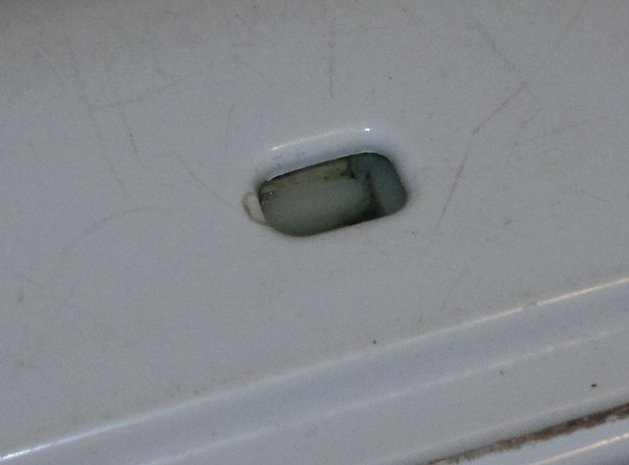

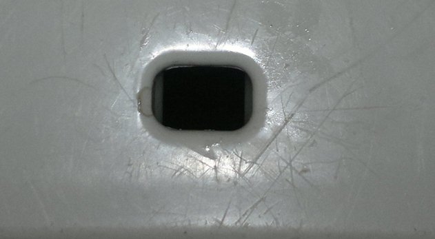

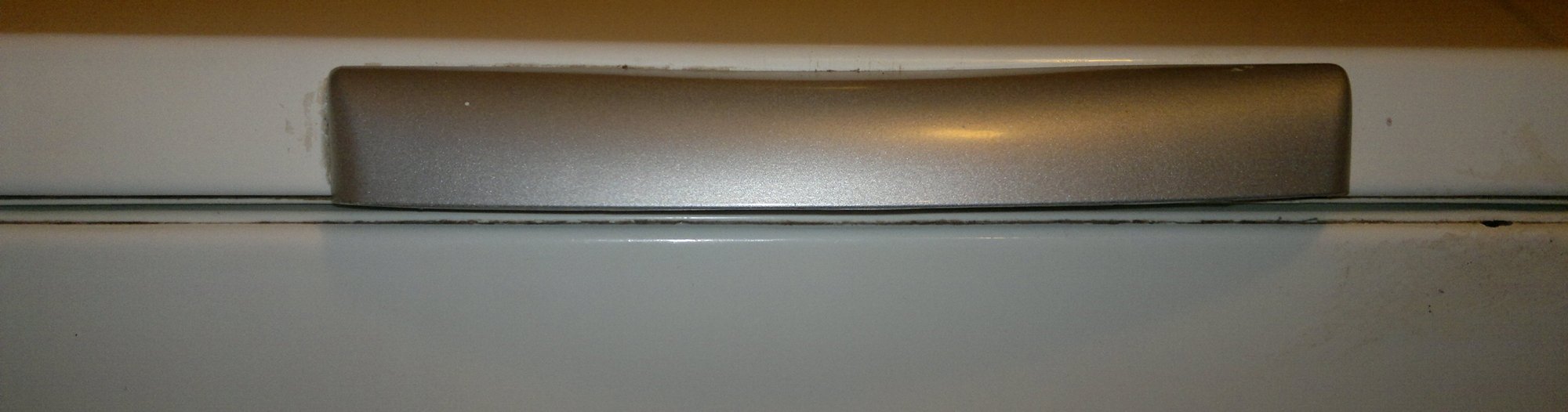

    Dziś było jedno pranie a kolejnego już nie udało się włączyć.
    Przy próbie włączania, ekran działa poprawnie również,
    gdy naciskam start wtedy zaczyna stukać trzy razy.
    Następnie pojawia się E40(miga) i tak za każdą próbą.
    Mam problem jak wyżej w temacie produktem, pralką "Electrolux model EWT 1016".
    Z Forum dowiedziałem się ,że prawdopodobnie:
    "Język pokrywy, nie przesuwał wystarczająco ruchomej części blokady. "
    Pytanie 1: W jaki sposób można to naprawić albo lepiej wyjaśnić ten cytat?
    "E40-Sprawdź blokadę drzwi."
    Pytanie 2: Jak można to sprawdzić?
    Podsyłam zdjęcia, może coś one podpowiedzą.
    Odświeżanie 1: dodane zdjęcia od środka.
    Odświeżanie 2: dodane zdjęcia od środka + post
    Pozdrawiam,
    Serdecznie

    #2 15486240
    peter falk
    Specjalista AGD
    Posty: 7549
    Pomógł: 1158
    Ocena: 3354
    Zdjęcia niepotrzebne.
    Zdejmij lewy bok pralki. Zobacz w jakim stanie jest wtyczka blokady.

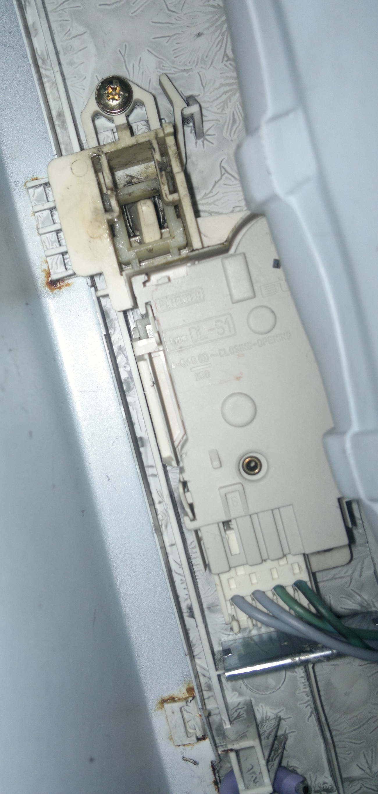

  • #3 15488589
    YoRepar
    Posty: 23
    Ocena: 2
    Rozkręciłem i zrobiłem zdjęcia od wewnątrz pralki.
    z lewej i prawej strony.
    Może na tych zdjęciach,
    jest ukazana usterka bądź jakaś wskazówka,
    prowadząca do sedna awarii.
    Wtyczka blokady jest ukazana na zdjęciu o numerze : 16 ??
    Czyżby się przypaliło coś, że jest czarny nalot czy mylę się ?
    Nadal stuka po 3 razy i miga E40.
    Pozdrawiam serdecznie.

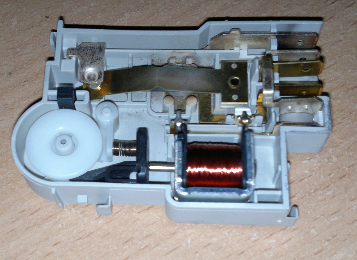

    #4 15488611
    Paw_el
    Specjalista AGD
    Posty: 3503
    Pomógł: 592
    Ocena: 1547
    Weź tą wtyczkę wypnij z blokady i pokaż jej wygląd z drugiej strony, bo na tym ujęciu nie ma nic złego.

  • #5 15489360
    YoRepar
    Posty: 23
    Ocena: 2
    Witam witam,
    dziękuje za zainteresowanie, pozdrawiam
    O to kolejne zdjęcia. Próbujemy dalej.
    Próba opisu usterki:
    Nie ma woni spalenizny, raczej.
    Na blaszce ma jakby osad rdzy czy kurzu.
    Pytania:
    Dlaczego może stukać albo pykać?
    Coś możliwe, że nie styka albo nie dochodzi czy blokuje coś ?
    Czy przyczyną może być obszary zaznaczony na zdjeciu 27a ?

  • #6 15489425
    peter falk
    Specjalista AGD
    Posty: 7549
    Pomógł: 1158
    Ocena: 3354
    Źle wygląda ta blokada - wymień ją

    #8 15489652
    nares
    Specjalista AGD
    Posty: 8687
    Pomógł: 1511
    Ocena: 3367
    YoRepar napisał:
    jakie są argumenty?
    Bo kolega zajmuje się zawodowo Electroluxem, a poza tym, blokada jest częściowo wypalona, uszkodzona - jak wolisz.
  • #9 15493970
    YoRepar
    Posty: 23
    Ocena: 2
    Witaj,
    "nares" dzięki za konkretny argument dla amatora to wypalone coś znaczy, uszkodzone już o wiele mniej.
    Działa bez wymiany, widocznie nie jest aż tak wypalone.
    Podejrzewam, że trzaskanie oraz praca pralki,
    brak równowagi może spowodowało,
    że elementy blokady nie były na swoim miejscu
    i może dlatego coś nie dochodziło.
    Poprawiłem i ustawiłem elementy na swoich pozycjach - zadziałało.
    Te pralki są wytrzymałe, nie co to teraz.
    Dziękuje za wszelkie porady :)
  • #10 15494442
    nares
    Specjalista AGD
    Posty: 8687
    Pomógł: 1511
    Ocena: 3367
    Na Twoim miejscu, wymienił bym blokadę, bo jej stan może doprowadzić do uszkodzenia sterownika, a to już poważna sprawa.
