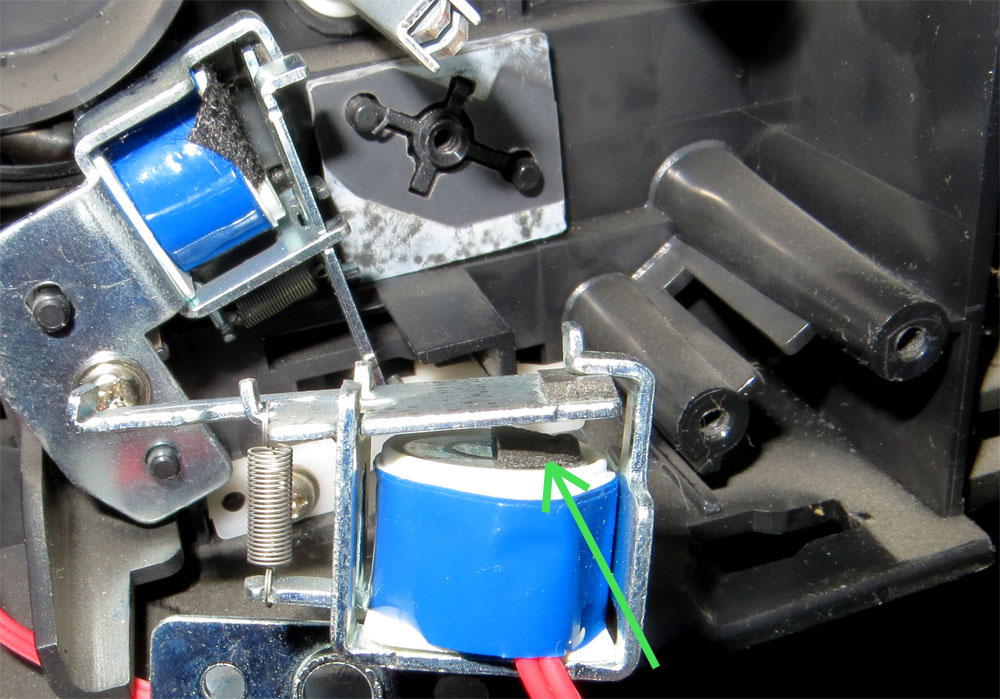

    Prawdopodobnie w obu przypadkach w solenoidach ruchome ramię klei się do gąbczastej podkładki amortyzującej. Autor tematu dodatkowo powininen sprawdzić stan pick-up'a.

    Bitels85
    Poziom 25  
    Posty: 730
    Pomógł: 72
    Ocena: 166
    Proszę: na schemacie pozycje 48 (kaseta na papier) i 49 (podajnik ręczny). pod lewą obudową

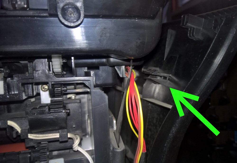

  • #9 15553619
    paweu
    Posty: 51
    Ocena: 10
    jakos3 napisał:
    Drodzy fachowcy, sprawdziłbym te selenoidy, ale nie mogę się do nich dostać, bo nie wiem jak zdjąć lewą obudowę. Proszę o opis tej czynności.
    Trzeba pociągnąć obudowę(do siebie) za górną część, są trzy zaczepy(najlepiej zacząć od tyłu).
    Na zdjęciu widok od tyłu bez tylnej obudowy, lewa odchylona z widokiem na jeden z zaczepów.
    Samsung SCX-4300 pobiera niepotrzebnie kartki, cały czas i zacina się...
  • #10 15557049
    Bitels85
    Poziom 25  
    Posty: 730
    Pomógł: 72
    Ocena: 166
    Najpierw odkręć śrubę lewej obudowy pod przednimi drzwiami.
    Następnie zdejmij tylną obudowę, zwróć uwagę na włącznik zasilania, który nieco utrudnia jej demontaż.
    Po zdjęciu tylnej obudowy odhacz zaczep wskazany przez kolegę "paweu".
    Po wyhaczeniu i odchyleniu (delikatnym) górnej części obudowy dwa pozostałe powinny się wyhaczyć samoistnie, jeśli nie, sięgniesz je wkrętakiem.
    następnie odkręć ponumerowane śruby by zdemontować main motor unit i już widzisz sprzęgiełka.
    W załączniku fragment z serwisówki z opisem (od modelu 4200, bo 4300 ma serwisówkę bez działu montaż/demontaż).

  • #12 15601386
    paweu
    Posty: 51
    Ocena: 10
    Dzięki za poradę, miałem taki problem jak poprzednicy czyli pobieranie drugiej kartki w połowie pierwszej.
    Gąbka na solenoidach kleiła się do ramienia.
    Zerwałem ją i nakleiłem miękką taśmę, teraz drukuje w porządku.
    Dzięki i pozdrawiam

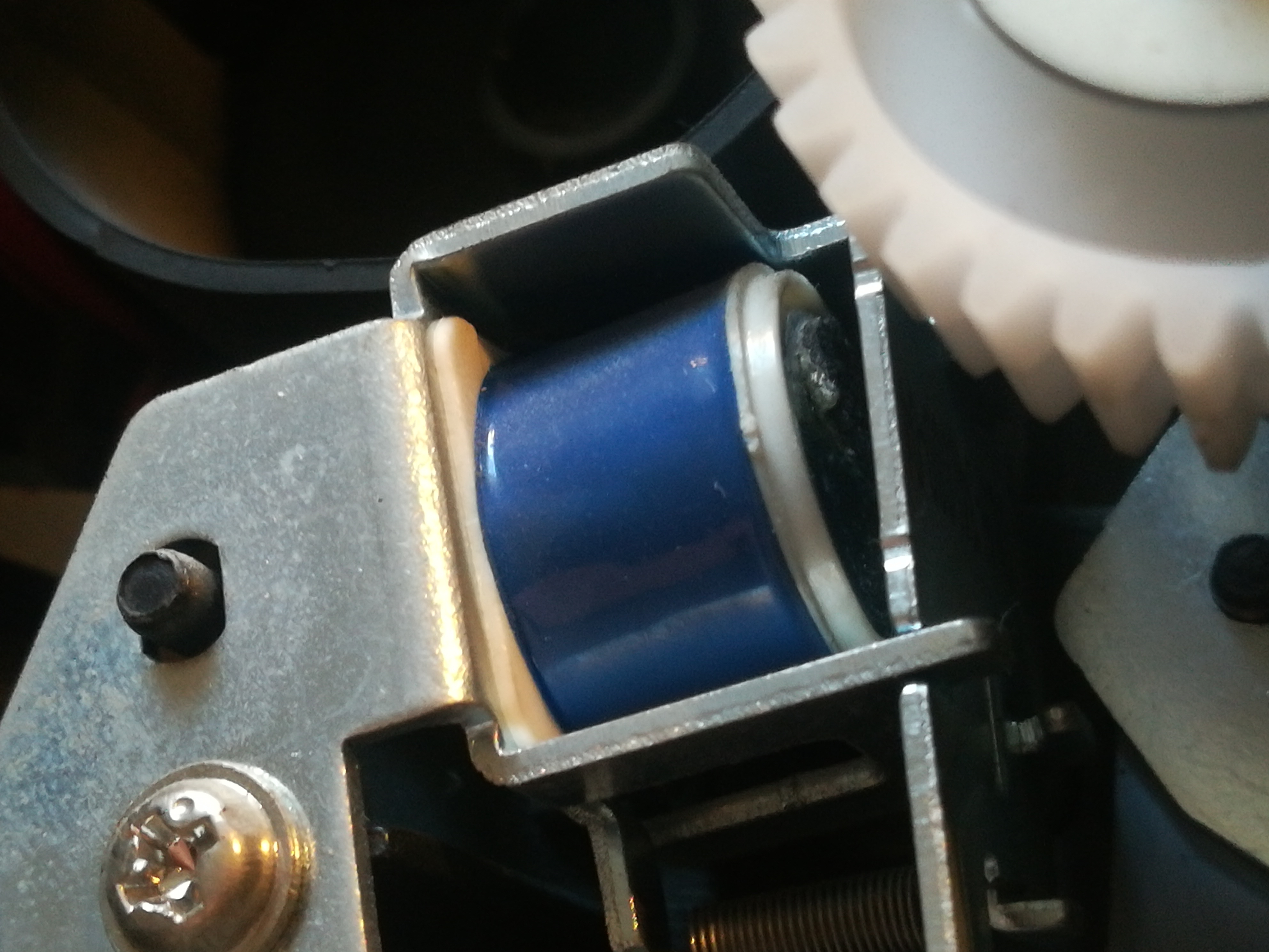

  • #14 16202478
    michaq2
    Posty: 13
    Ocena: 2
    miałem ten sam problem i udało mi się go rozwiązać przy użyciu Waszych rad. Serdeczne dzięki.
    Dopytam tylko czy taśmę solenoidu można zastąpić taką ciut grubszą taśmą klejącą? Niestety nie miałem nic podobnego pod ręką.
    PS. Podczas testów pojawił się błąd LSU. Może komuś się przyda wskazówka, że było to spowodowane brakiem założonej przedniej części obudowy.

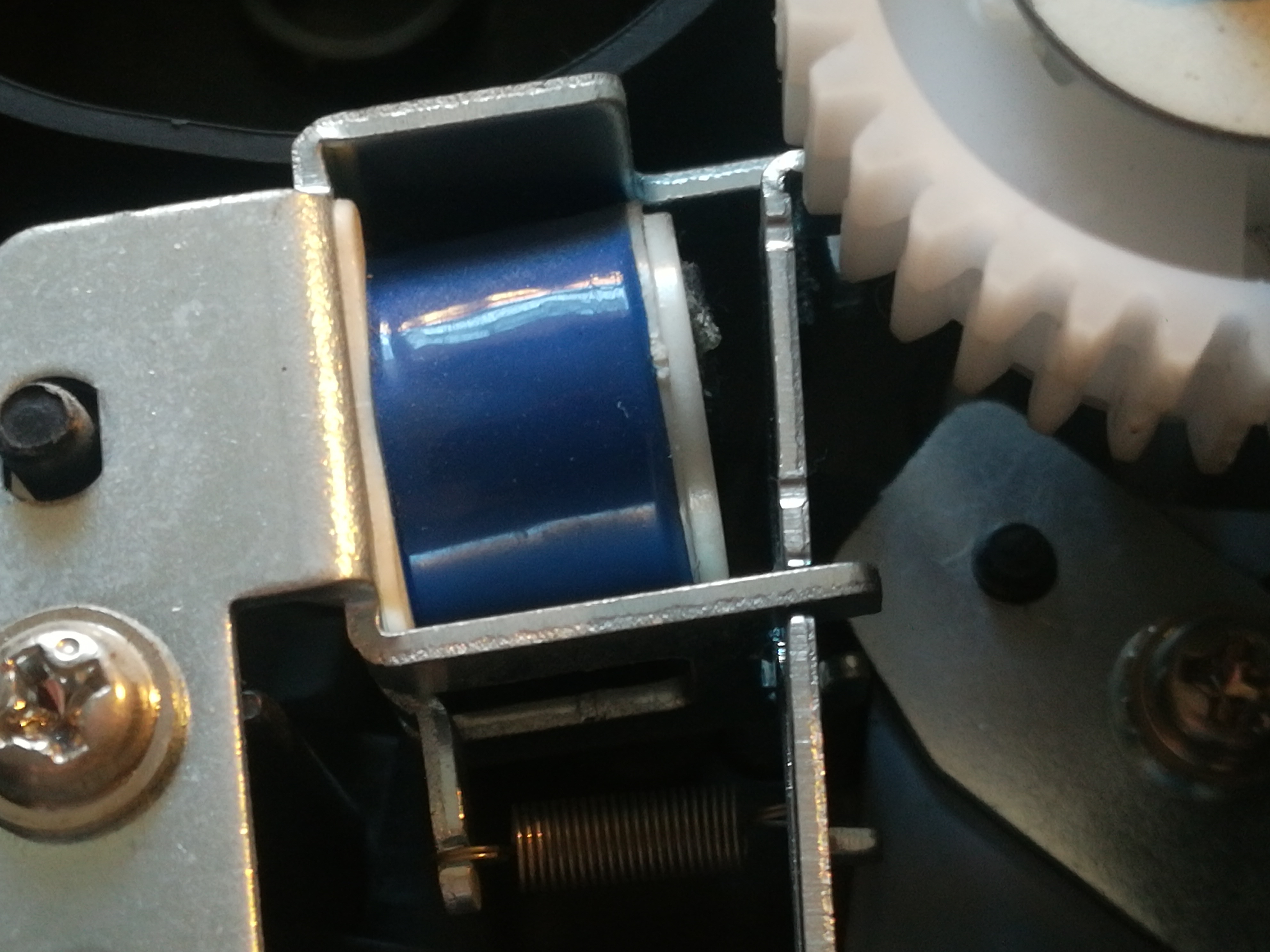

  • #15 16484711
    birut
    Posty: 779
    Pomógł: 14
    Ocena: 58
    Słuchajcie miałem to samo pobierało po 3 kartki rolka cały czas się kręciła.
    Zdjąłem te stare gumki (tłumiki) z elektromagnesu od kasety i już nie pobiera po kilka kartek, ale teraz działa to tak że próbuje pobierać z podajnika ręcznego i pokaże utknięcie, otworze pokrywę i zamknę to kopia wyjdzie z kasety właściwie, i tak w kółko.
    Macie jakieś pomysły.

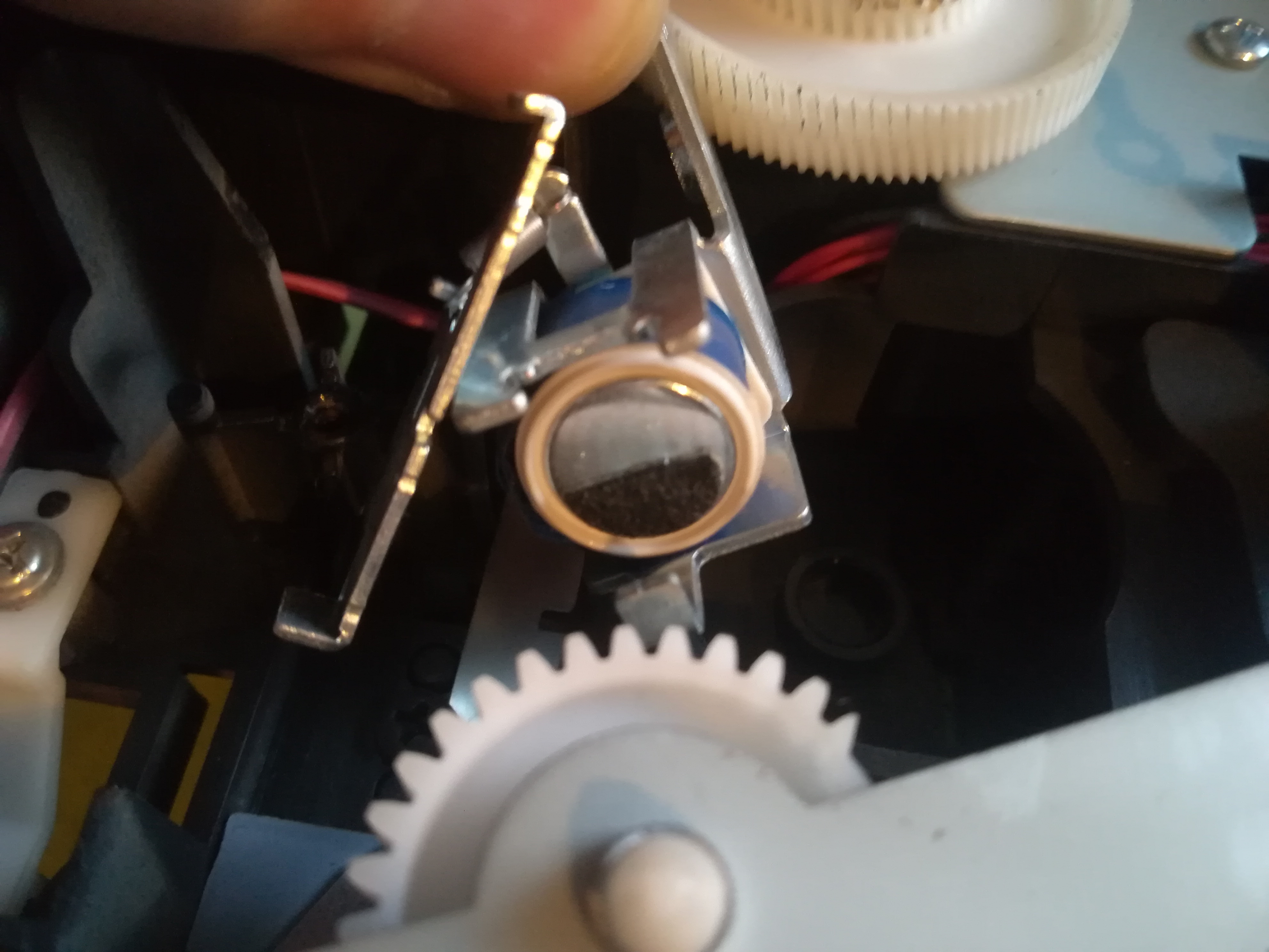

  • #16 16924355
    dlugi1020
    Posty: 35
    Potwierdzam winą jest Solenoid , dokładnie chodzi o taśmę. Wyczyszczone nowa taśma i śmiga aż miło :) u mnie drukując jedną stronę pobierało 6 kartek.... dzięki wielkie
