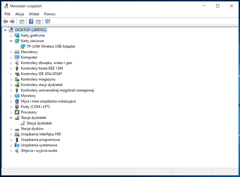

    Nic nie pomoglo. Mysle ze problemem jest sam brak sterownikow plyty glownej, ktorych na stronie producenta juz nie ma..
    edit: oczywiscie po odlaczeniu tej karty sieciowej USB z TP Link system tez nie widzi glownej karty sieciowej. Ten TP Link to tymczasowe rozwiazanie.
    screen: DFI Lanparty DK X48-T2RSB PLUS - Sterowniki płyty głównej pod Win10
  • #12 15555131
    DriverMSG
    Posty: 44094
    Pomógł: 3984
    Ocena: 4833
    Ale nadal są sterowniki dla chipsetu na stronie Intela.
    adamo63 napisał:
    kupiłem ta na olx
    Czy masz na nią gwarancję? Może już była uszkodzona? Sprawdź, czy karta pojawi się w systemie innym niż Win10.
