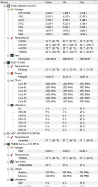

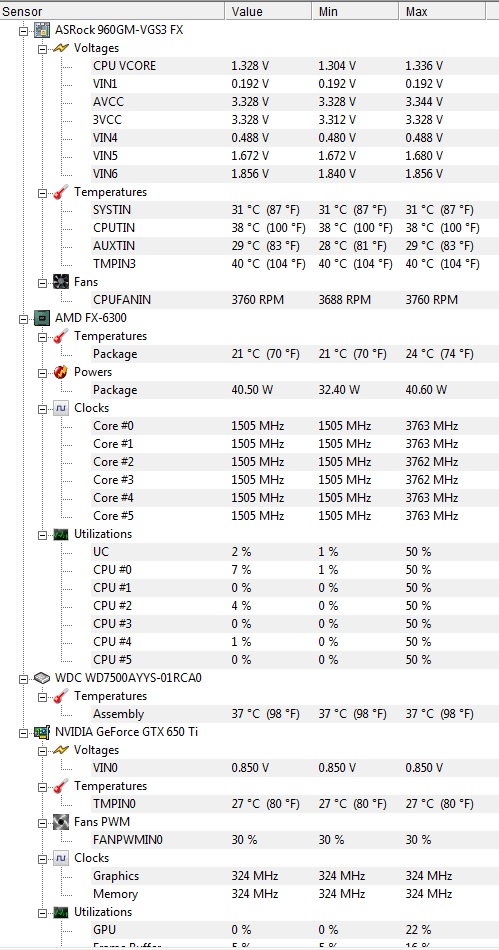

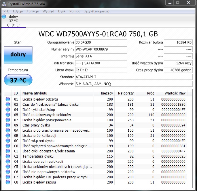

    Na tą chwilę dołączam screena z programu Crystal disk info oraz z HWMonitor tylko że nie grałem w nic ale za te 15 min dołączę drugi screen z HWMonitor.

    Dysk jest w dobrym stanie, nawet po tylu godzinach pracy.
    Temperatury też wyglądają dobrze, ale poczekajmy na wyniki podczas obciążenia.

    Grałem w Mass Effect 3 przez około 20-25 min.

    Co do tego czasu pracy dysku to czy to jest zgodne z prawdą w 100% ? Ja ten dysk kupiłem NOWY na tych wakacjach, nie możliwe żeby był w takim razie nowy skoro ma tyle godzin pracy za sobą .

    Temperatury są też przyzwoite.

    Na 99% to prawdziwe dane. Jednak proporcja godzin pracy/ uruchomień dysku mogłaby wskazywać że pracował wcześniej w trybie 24h/d

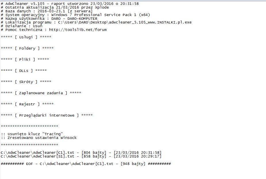

    Po kolei, tutaj screen z raportem od adw, nic nie wykrył, w tym tygodniu tez awg skanował kompa i nie wykrył zagrożeń.
    Ja z komputera dziennie korzystam około 4-6h. Czyli można wywnioskować że sprzedano mi dysk używany w cenie nowego.
    SMART dysku informuje o przepracowaniu ponad 48 tysięcy godzin (w górnym prawym rogu masz tą informację).
    Mozesz to jeszcze sprawdzić innym programem np HD-tune (jednak program chyba nie przekłamuje)
    Dioda ta informuje o pracy dysku (dysk jest czymś zajęty, w tym czasie)

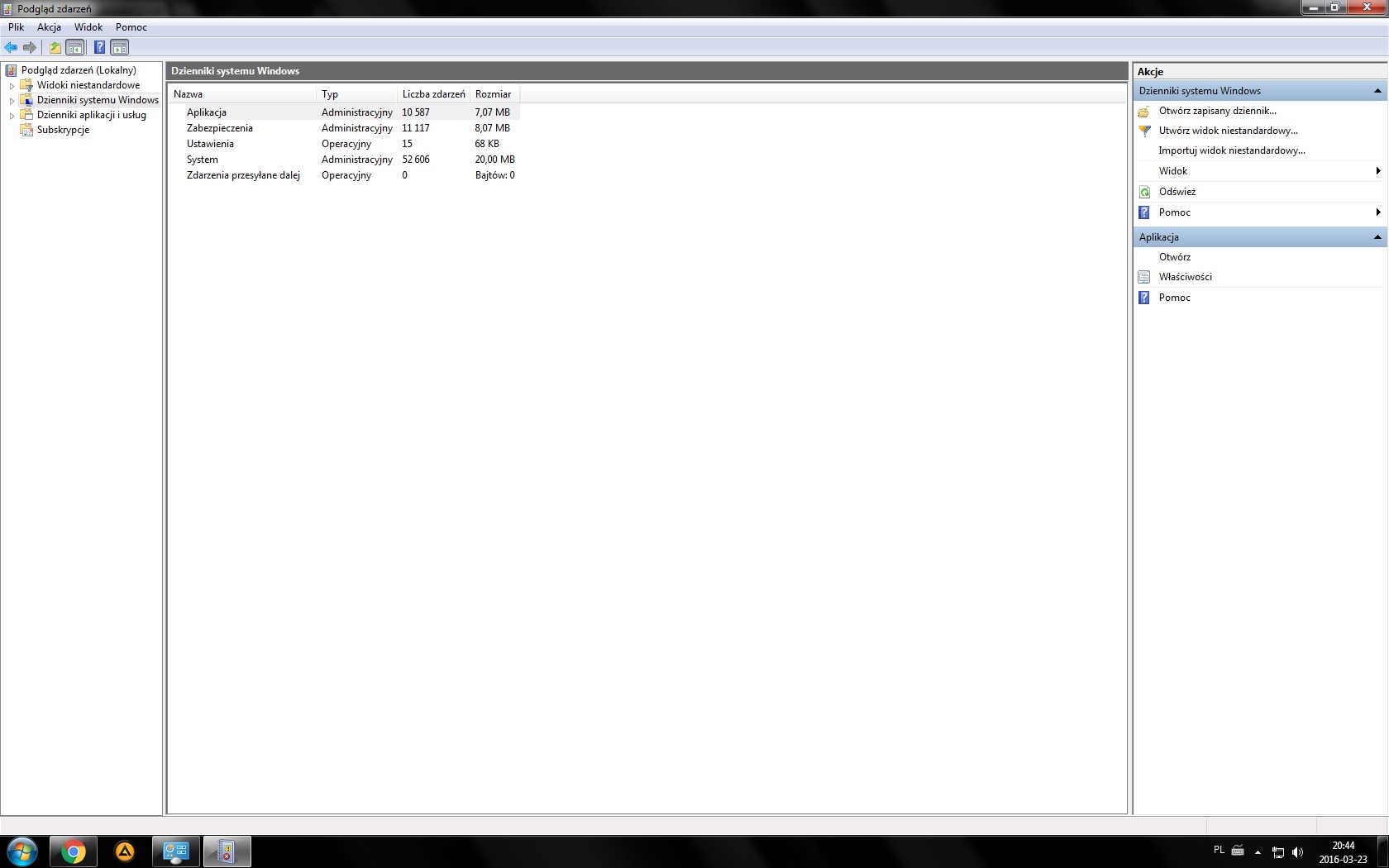

    Wpisz w pole wyszukiwania menu start eventvwr - > wybierz dzienniki systemu windows - > wybierz aplikacja p.p.m zapisz wszystkie zdarzenia jako ( .evtx ) - > zapisany plik podaj tutaj.

    Ewentualnie możesz też rozwinąć sobie w tym dzienniku karty "aplikacje" i "system" - Pamiętaj że najważniejsze są te wpisy które pojawiają się w bezpośrednim sąsiedztwie zawieszenia się sprzętu (plus minus 2 minuty).

    Tutaj dołączam dziennik.
