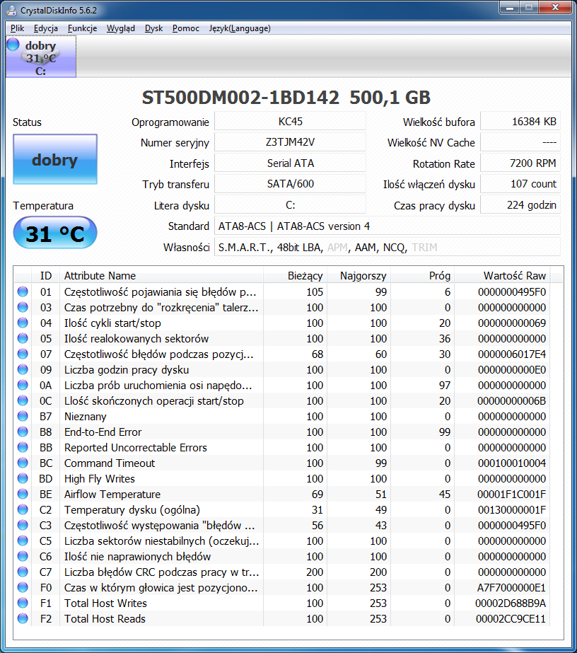

    Witaj.
    Problem może dotyczyć wielu rzeczy. Poczynając od kiepskiego zasilacza, przez bardzo słabą płytę główną z marną sekcją zasilania CPU, przez dysk i kartę graficzną i wiele innych.
    Jeśli chodzi o podstawową diagnostykę to powinieneś wykonać:
    - pomiar napięć zasilacza _MIERNIKIEM_ (nie programami diagnostycznymi) - szczególnie +12V oraz +5V, zarówno bez obciążenia jak i z pełnym obciążeniem
    - sprawdzenie stanu dysku twardego (tabela parametrów SMART) - do sprawdzenia programem np CrystalDiskInfo
    - pomiar temperatur CPU i GPU (możesz wykonać test programem OCCT, długość testu 20 minut, jeśli przejdzie wrzuć wyniki, w teście możesz zaobserwować temperatury).
    - test pamięci RAM np programem memtest ( http://www.memtest.org/#downiso )

    zrobiłem 3 próby memtestem i nie wyszedł żaden problem :/ Na obu kartach, i zintegrowanej, i mojej mam ten sam problem. Skoro mam nowe części, a karta graficzna nie jest problemem i to samo działo się na poprzednich częściach, to może powinienem wpiąć dysk twardy do innego kompa i przetestować, czy to samo się stanie?
    aha no i jeszcze wyniki crystaldiscinfo:
    Ściągnij sobie program Crystal Disk Info i po zainstalowaniu zrób zrzut SMART i wstaw na forum.
    Może być coś z dyskiem. Jak masz możliwość wpięcia dysku do innego komputera to przetestuj na innym komputerze. Dla pewności.
    Jak się okaże ,że z dyskiem jest wszystko w porządku to zostaje uszkodzenie płyty głównej.

    Bartiik napisał:
    dane z CrystalDiscInfo podałem powyżej. Dalej staram się zrobić screen pulpitu, ale to może chwile potrwać, bo ciągle muszę komputer "odwieszać"....
    ok, udało się. To jest wynik CDI - https://obrazki.elektroda.pl/3385314400_1371392634.png
    Faktycznie dałeś zrzut SMART dysku. Nie zauważyłem. Mój błąd, przepraszam.
    Z niego wynika ,że dysk jest sprawny.
    Pozostała płyta główna. Bo skoro Ram przetestowałeś , kartę graficzną przetestowałeś i jest w porządku, napięcia są w normie to nic innego nie przychodzi mi do głowy.
    Może zasilacz jest za słaby do tej konfiguracji. Tak mi teraz do głowy przyszedł pomysł z zasilaczem.
