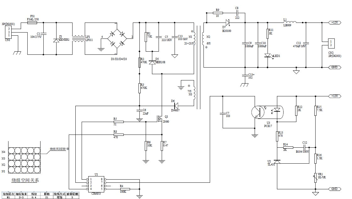

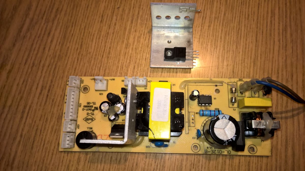

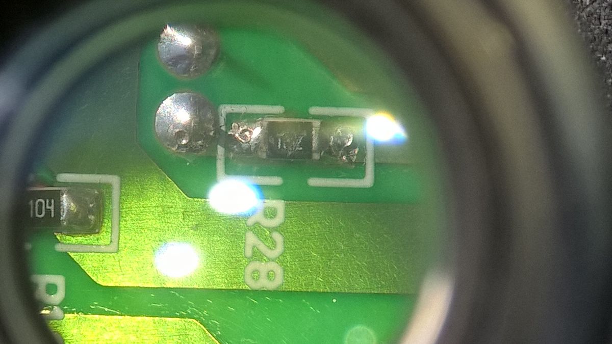

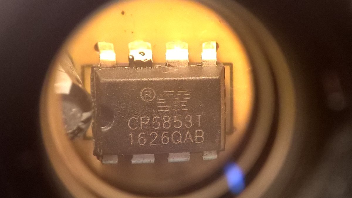

    Nie mogę zidentyfikować układu. Próbowałem już przestawiać literki i cyferki, ale to nie przyniosło rezultatu.
    Układ steruje tranzystorem IGBT (przebity) w przetwornicy. Logo producenta też nie jest mi znane.

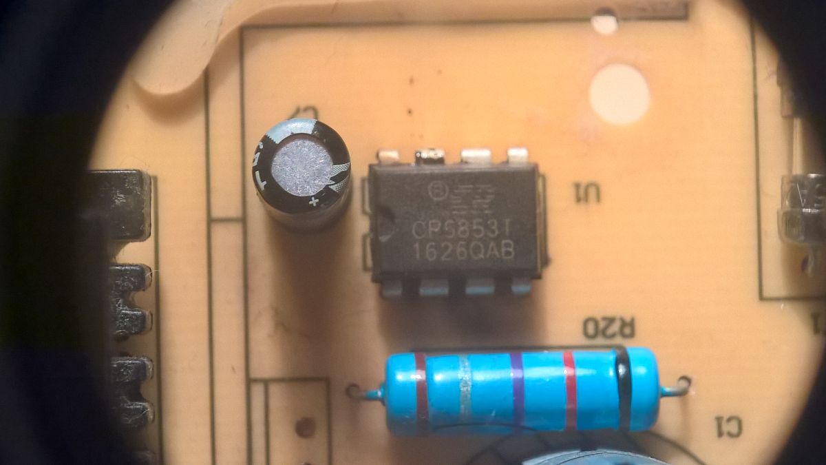

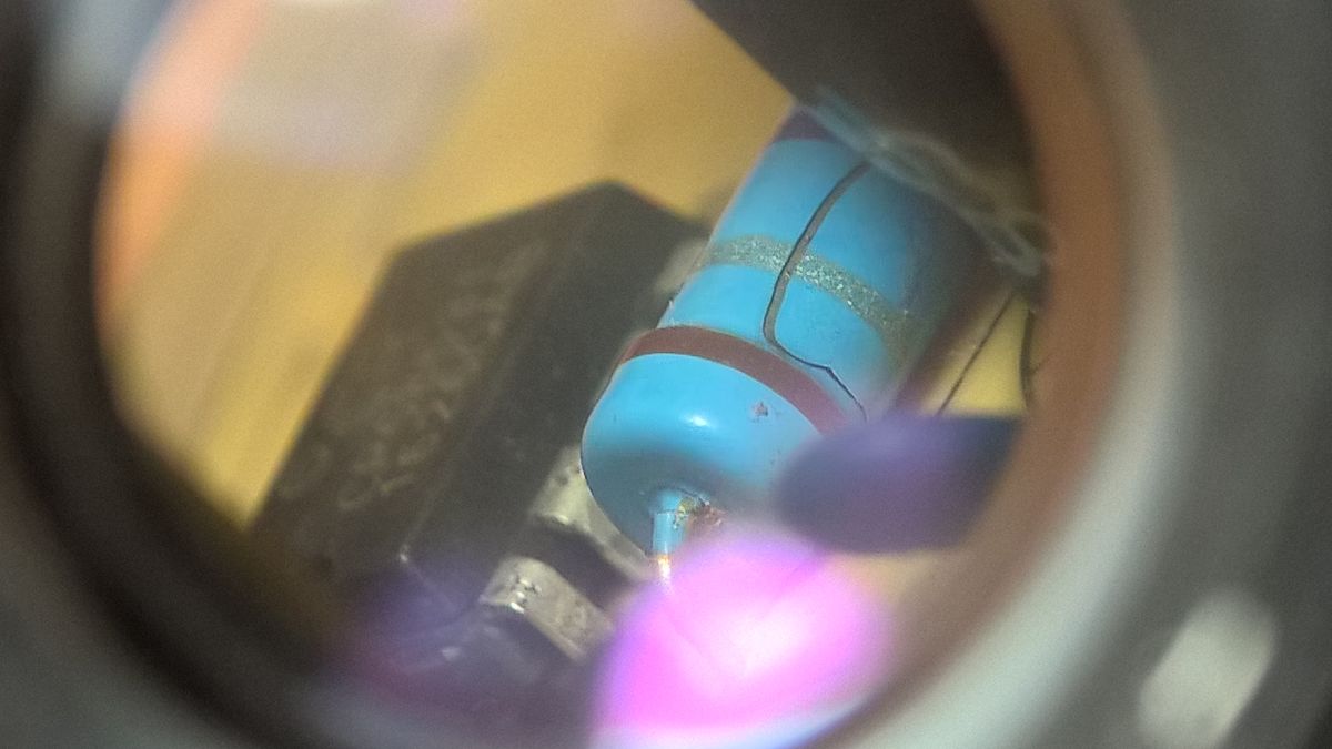

    Obok niego znajduje się również nieidentyfikowalny dla mnie rezystor (przepalony); chyba, że źle odczytuję kod kreskowy (od lewej: brązowy, złoty, fioletowy, czerwony, czarny).
    Identyfikacja układu sterującego CP5853T, tranzystora IGBT, rezystora i transoptora w przetwornicy

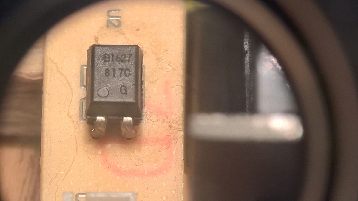

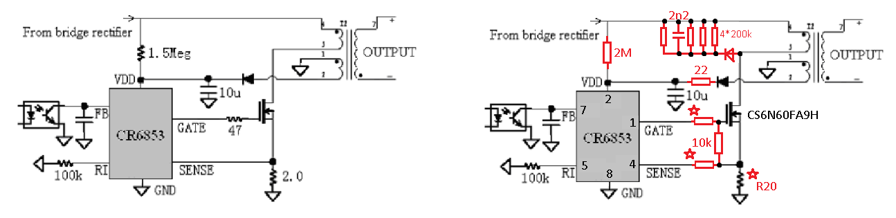

    Transoptor (prawdopodobnie) - na schemacie :D jako U2
    Identyfikacja układu sterującego CP5853T, tranzystora IGBT, rezystora i transoptora w przetwornicy Identyfikacja układu sterującego CP5853T, tranzystora IGBT, rezystora i transoptora w przetwornicy

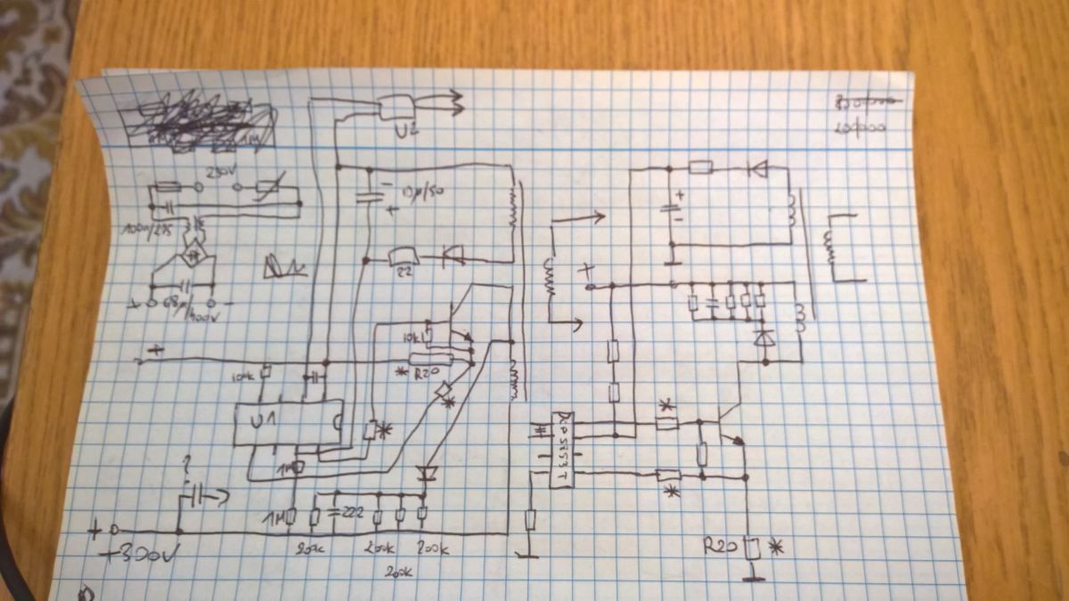

    Schemat :D przedstawia stronę pierwotną przetwornicy.

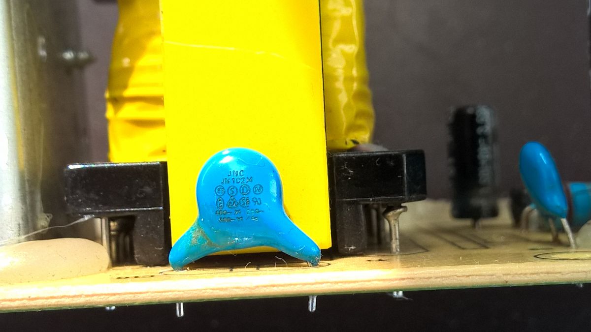

    Nie wiem też co to jest:

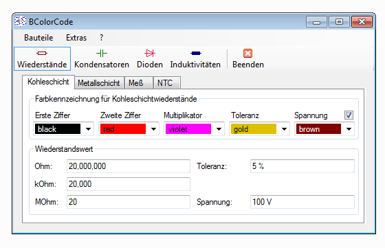

    Na jakim zakresie próbowałeś wykonać pomiar?
    Jak dla mnie to on ma 20MΩ
    Kondensator 10nF.

    A co z rezystorem oznaczonym *, podłączonym do pin.5, US1?
    Upss...

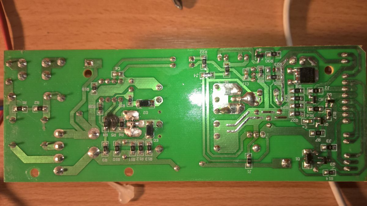

    Patrząc na zdjęcia PCB, widzę, że źle rozrysowałeś schemat. :!:
    EDIT:
    Podaj symbole jakie znajdują się na tym tranzystorze (na zdjęciu są nieczytelne).

    Schemat rozrysowany jest dobrze.
    Czerwone elementy na schemacie znajdują się w moim zasilaczu.
    Rezystory z gwiazdkami są przepalone bez wartości.
    Tego mosfeta nie da się kupić. Może ktoś polecić jakiś zamiennik?

    Z innego kalkulatora można by wywnioskować, że R20 = 0,27Ω

    Wg mnie, a mogę się mylić, ten nadruk jest nieprawidłowy.
    Czarny pasek to zero - nie spotkałem się nigdy z kodem zaczynającym się od zera.
    Z drugiej zaś strony nie ma tolerancji o czarnym kolorze.
    Skłaniam się za wstawieniem rezystora 2Ω jak w nocie aplikacyjnej.
    Jeden z tych pasków, który opisałeś jako złoty, jest faktycznie złoty a nie srebrny?
    Złoty = 2,7Ω
    Srebrny = 0,27Ω

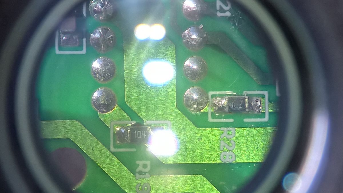

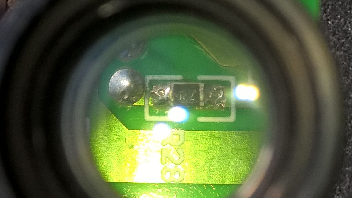

  • #12 19600779
    gumisie
    Posty: 17786
    Pomógł: 1667
    Ocena: 2473

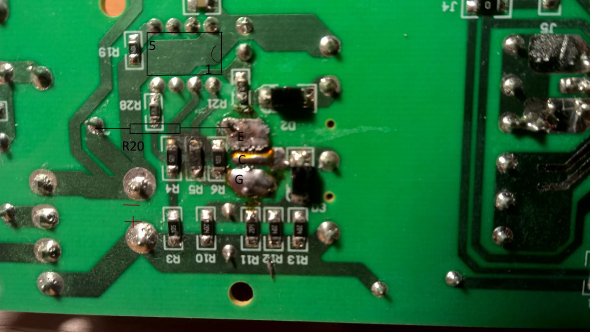

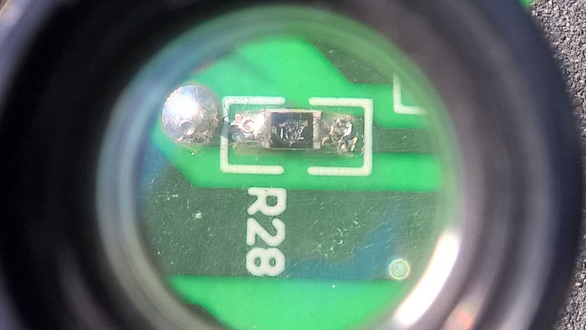

    Próbowałeś przemyć spirytusem, ten rezystor R28?
    Może napis na nim, jest czymś "zasyfiony"?
    Patrząc na te zdjęcia, mam wrażenie, że: 102 (1kΩ ), po obróceniu zdjęcia o 180°, 791 (790Ω). :cry:
    P.s.
    O ile rezystor R5, uległ uszkodzeniu, układ scalony również do wymiany.

    R20 to czarny-czerwony-fioletowy-srebrny-brazowy czyli 027 x 0.01Ω = 0.27Ω, tolerancja 1%.
    Czasami zdarza się, że niektóre niskoomowe mają jako pierwszy czarny pasek.
    Co do R28 to też przypuszczam, że jest to 102 czyli 1kΩ.
    Jak pisałem w #10:
    Złoty = 2,7Ω
    Srebrny = 0,27Ω

    gumisie napisał:
    Pomiar wykonałeś po wylutowaniu?
    Tak.
    Z pewnej odległości wpada w żółty a w powiększeniu w srebrny.
    Nawet uszkodzenie się odnalazło.
    Coś mi słabo idzie wyszukiwanie elementów. Tego transoptora też nie mogę znaleźć.
    Zaproponujcie zamienniki mosfeta i tego transoptora.
    Czy ten PC817 ze schematu kolegi gumisie będzie dobry?
    Np: 6N60F ?
