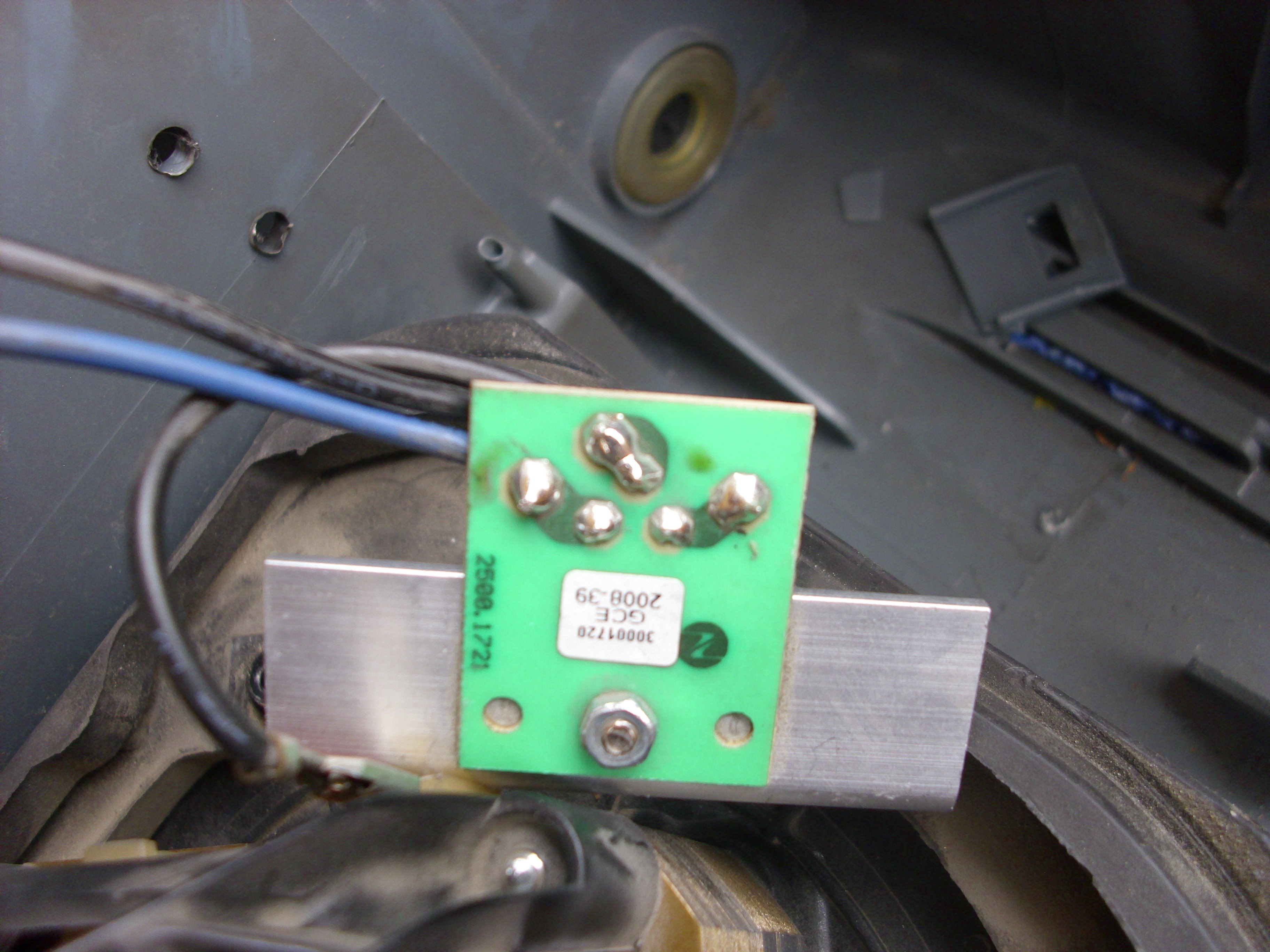

    Udało mi się zdjąć tę obudowę i dojść do silnika i co się okazuje. Podłączyłem na krótko silnik do 220V i normalnie działa , ma takie minimalne iskrzenie ale najważniejsze, że chodzi. I teraz sedno sprawy, przy silniku jest taka mała płytka do której idą dwa kabelki , a z płytki na wyjście idzie jeden kabelek ( oznaczyłem go na zdjęciu żółtą strzałką) . Na wejściu do tej płytki jest napięcie 220V , a na wyjściu prądu brak. Wychodzi, że ta płytka przy silniku jest uszkodzona, a właściwie tam jest na niej tylko jakiś tyrystor. Mam teraz pytanie - do czego służy ta płytka z tyrystorem i co by się stało jak bym puścił zasilanie silnika omijając tę płytkę ?
    Poniżej zdjęcia:
    Odkurzacz ZELMER 4000.0 M67HT - Silnik się zagrzał i odkurzacz się wyłączył Odkurzacz ZELMER 4000.0 M67HT - Silnik się zagrzał i odkurzacz się wyłączył Odkurzacz ZELMER 4000.0 M67HT - Silnik się zagrzał i odkurzacz się wyłączył Odkurzacz ZELMER 4000.0 M67HT - Silnik się zagrzał i odkurzacz się wyłączył
    Już wszystko wiem z podobnego tematu. Zwarłam w triaku Anodę 1 (A1) z Anodą 2 (A2) i silnik zaczął chodzić na maksymalnych obrotach więc wychodzi, że uszkodzony triak.

    Już przylutowałem. Sterowanie triaka idzie z głównej płytki sterującej , a u mnie na wejściu płytki triaka jest normalnie napięcie 230V, a nie ma takiego napięcia na wyjściu z płytki triaka do jednego końca stojana silnika więc raczej triak jest padnięty.

    Po wymianie triaka niestety nadal odkurzacz nie chce zadziałać normalnie z regulacją mocy. Wychodzi na to, że płytka sterująca triaka jest uszkodzona. Mam takie pytanie ,
    Czy na jakiś czas można podłączyć silnik z pominięciem układu sterującego , czyli 220V bezpośrednio do silnika i np. odkurzać w miarę krótko ( np. do 10 minut) ? Czy takie napięcie na silnik może go uszkodzić , przegrzać ?

    Możesz podłączyć 230V do silnika i odkurzacz normalnie jak odkurzałeś, ale nie będziesz miał też miękkiego startu. To samo uzyskasz mostkując anody triaka.
    Ja sprawdziłbym jeszcze potencjometr i napięcie zasilające mikrokontroler - tj. na elektrolicie.
