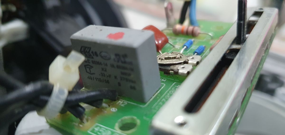

    Zelmer Oddysey TYP 450.0.P05S T - Odkurzacz Nie włącza się Witam
    Nie mam pomysłu, ci robię źle, proszę o pomoc
    Pacjent odkurzacz Zelmer Oddysey przestał dzialac, najpierw zaczął przerywać a następnie kompletnie przestał pracować
    Co zrobiłem:
    -silnik podpięty bezpośrednio do zwijacza działa (więc jest sprawny)
    Naprawiłem:
    - zwijacz tam standardowo upalil się przewód
    - wymieniłem trochę w ciemno triak (nie pomogło)
    -wszystkie rezystory na płytce regulatora obrotów się "mierzą"
    - potencjometr tak samo, w trakcie przesuwania zmienia się rezystancja
    - włącznik ok - "dzwoni" jak włączony, cisza jak jest wyłączony
    Nie wiem co dalej, na pewno coś z regulatorem ale nie mam pomysłu jak się zabrać za to

    Czy jak połączysz przewody podłączone do A1 i A2 triaka, to silnik działa?

    Czyli mam zwrzec A1 z A2, resztę połączeń zostawić fabrycznie i spróbować włączyć ?

    Omomierza nie masz? Przydałby się do sprawdzenia. Jak piszesz niby wszystko dobrze tylko odkurzacz nie działa. U mnie było to samo i przy pomocy omomierza znalazłem że podwiesiła się szczotka.

    Mam omomierz, ale szczotki ściągałem i sprawdzałem, sprężynki cale wszystko powinno być ok w szczególności ze na krótko silnik odpala. Jutro myślę ze wieczorem zewrę A1 z A2 i zobaczę.
