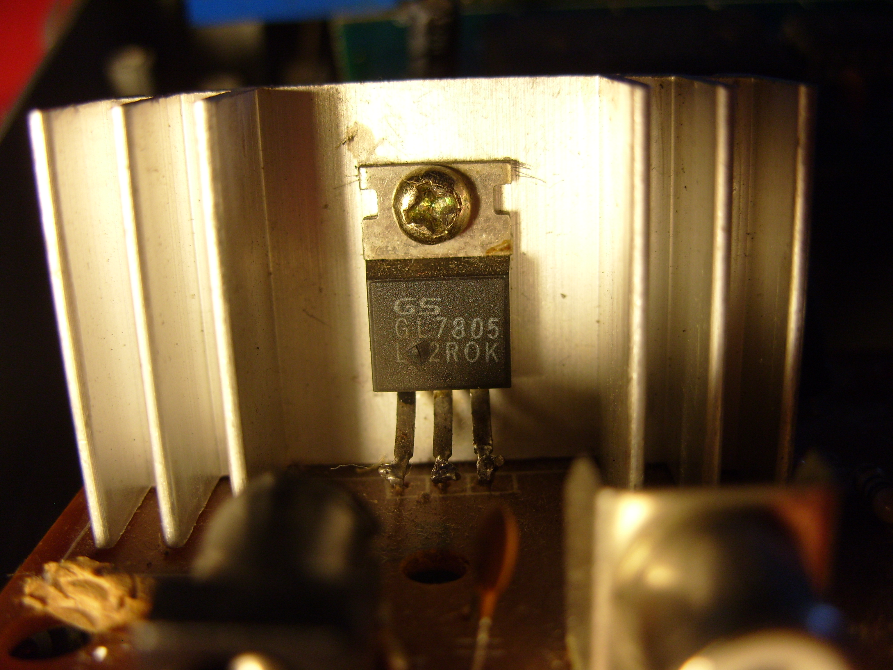

    Mam problem ze swoją starą konsolą Pegasus, otóż posiadam 2szt rev.1 & rev.3
    Rev.3 działa bez problmu,(więc kable, zasilacz są sprawne, a telewizor wykrywa) natomiast Rev.1 już nie, nie reaguje na nic, jedynie gdy jest podłączona pod zasilacz to grzeje się ten układ(zdjęcie) i tyle.
    Z tego co pamiętam to Pegasus Rev.1 był podpięty pod zasilacz z niewłaściwą polaryzacją pod Pegasusa("+" w środku, a konsola potrzebuje "-" w srodku).
    Orientuje się kotś może jak naprawić to cudeńko
    Z góry dziękuję

    Na lewej nodze powinno być napięcie zasilające na środkowej jest masa a na prawej powinno być 5V. To jest stabilizator zasilający całą konsolę, jeśli padł a mógł, to nic nie będzie działać.

    Podłączyłem miernik pod lewą i prawą nogę stabilizatora i wskazuje mi tak ok. 5.45V

    Skąd wziąłeś masę?
    Czy sondy podłączyłeś pod nogi 1-3? to źle.
    Jedną podłącz do masy zasilacza (przy gnieździe) drugą zmierz na 1 i 3 nodze.

    Dziękuję na naprowadzenie, teraz gdy podłączyłem miernik do masy zasilacza i do lewej nogi (czyli tak jak patrzymy na moje zdjęcie) wskazuje mi 0V a na prawej 7V

    Zaznacz na zdjęciu gdzie niby było te 7V.
    W każdym razie i tak wygląda na uszkodzony.

    Te pomiary przeczą schematowi, skąd wziąłeś masę?

    Eh źle podłączyłem miernik dlatego takie dziwne wyniki :/
    Ten stabilizator wskazał mi takie wyniki o jakich pisałeś na początku i konsolka zaskoczyła, sprawdzę jeszczę
