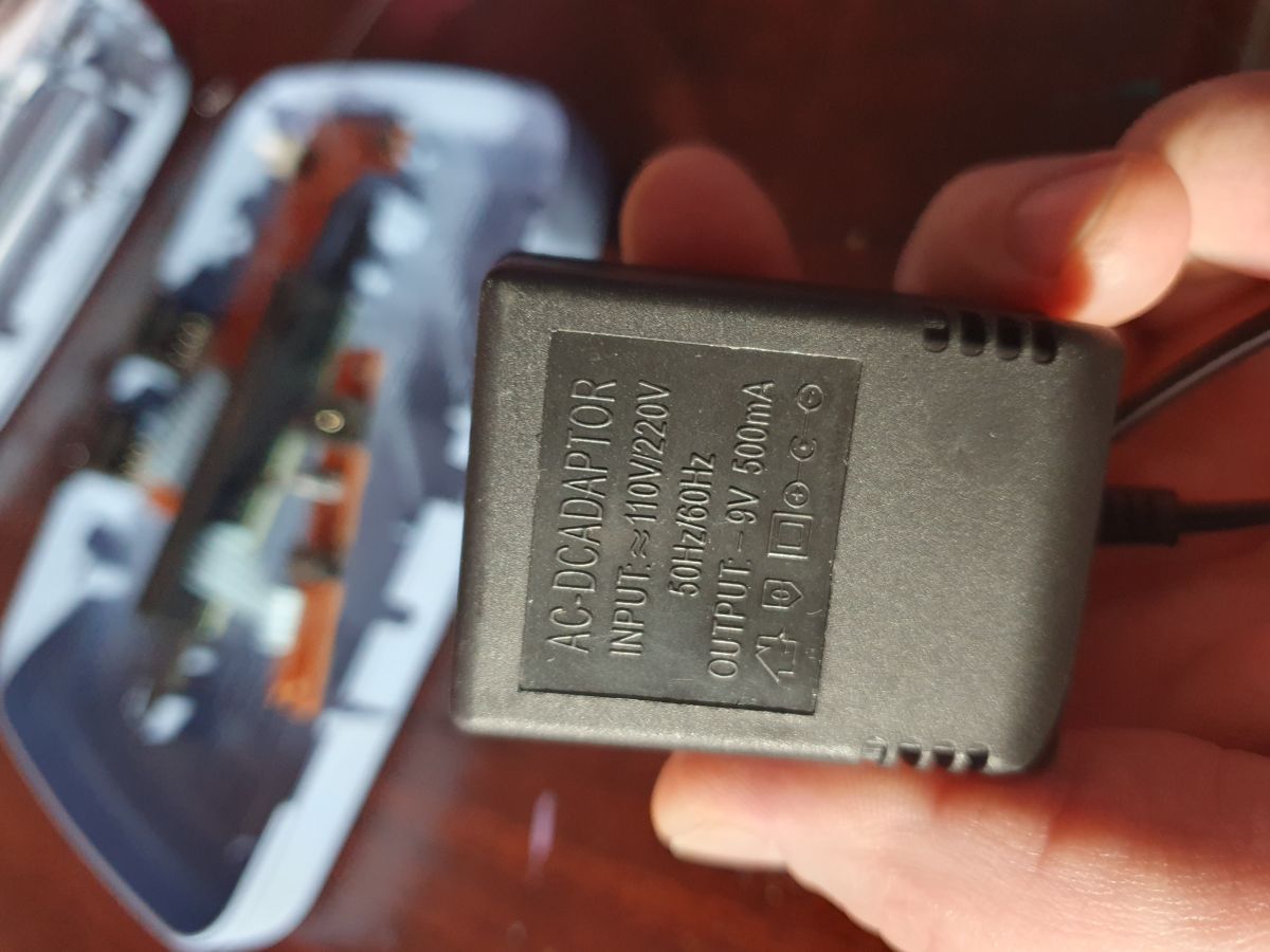

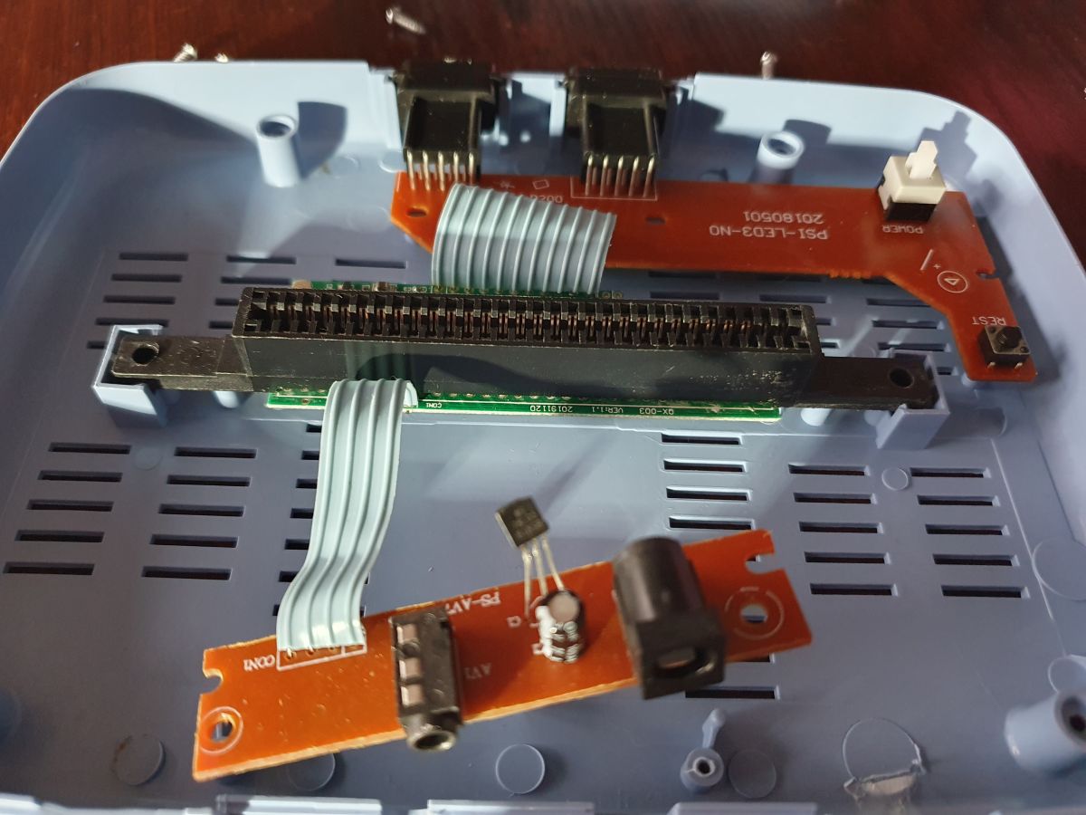

    Witam serdecznie. Potrzebuję rady na temat naprawy konsoli do gier Pegasus. Na załączonym zdjęciu jest uszkodzony rezystor (przepalił się). Chciałbym go wymienić, ale zanim to zrobię, to czy mogę dać jakiś mocniejszy, bo nie wiem, co jest zależne, ale konsola nie czyta wszystkich kartridży i z grubsza się dowiedziałem, że chodzi tu o napięcie, które może być za słabe, by bardziej wymagające kartridże zostały uruchomione. Z góry dziękuję za informację. Wnętrze konsoli Pegasus z widocznymi układami elektronicznymi i uszkodzonym rezystorem. Obwód wewnętrzny konsoli Pegasus z uszkodzonym rezystorem. Zasilacz AC/DC do konsoli Pegasus trzymany w dłoni, z widocznymi parametrami wyjścia.

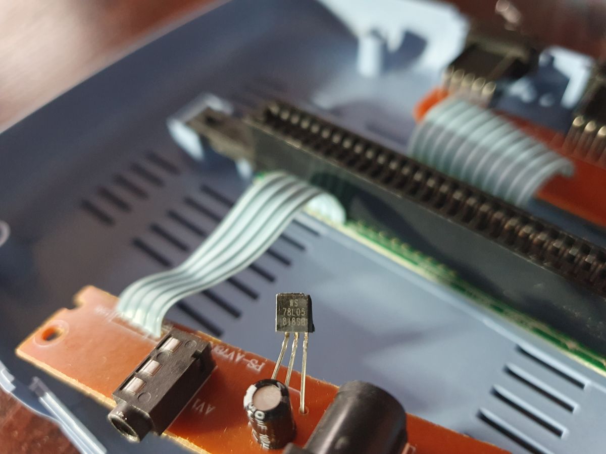

    >>21297884 Witam. Chodzi mi o ten na trzech nogach z drugiego zdjęcia, chyba że to regulator napięcia.

    >>21297894 nie, nie grzeje się, po prostu zrobiłem mały błąd i podłączyłem mocniejszy zasilacz. No i przepaliło. Jak głównie chodzi o to, że ta konsola to jest też podróbka Pegasusa i jest ona podobno jakaś słabsza. Chodzi tam o te chyba miliampery, które widać na zasilaczu. Żeby można było podłączyć mocniejszy zasilacz, to musiałbym coś zmienić w układzie konsoli, bo nie czyta wszystkich kartridży. Niektóre kartridże są bardziej wymagające i konsola po prostu ich nie unosi.

    Pegasusy miały często zamienioną polaryzację w stosunku do dzisiejszych wtyczek.
    Plus na zewnątrz. Jak zasilacz miał 9V i obojętnie ile mA i ci się spaliło to właśnie dlatego że ma odwrotną polaryzację.
    Nawet na zdjęciu tego zasilacza oryginalnego jest opisane że plus na zewnątrz ;)
    Wymieniaj stabilizator i powinna ruszyć, kondensatory nie wygląda że wystrzeliły

    Wlutowałem nowy regulator i konsolka działa dziękuję wszystkim za odpowiedzi.
