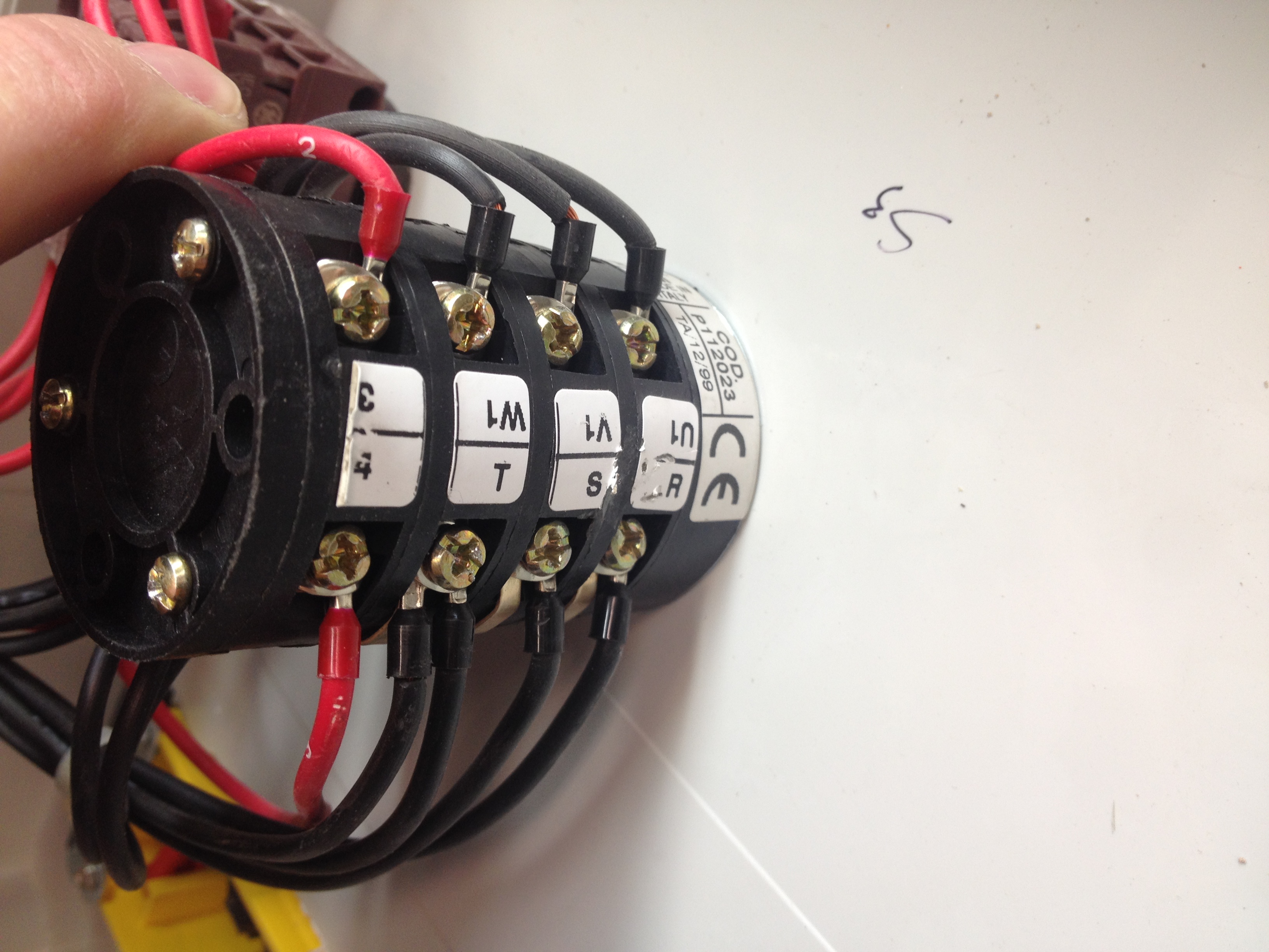

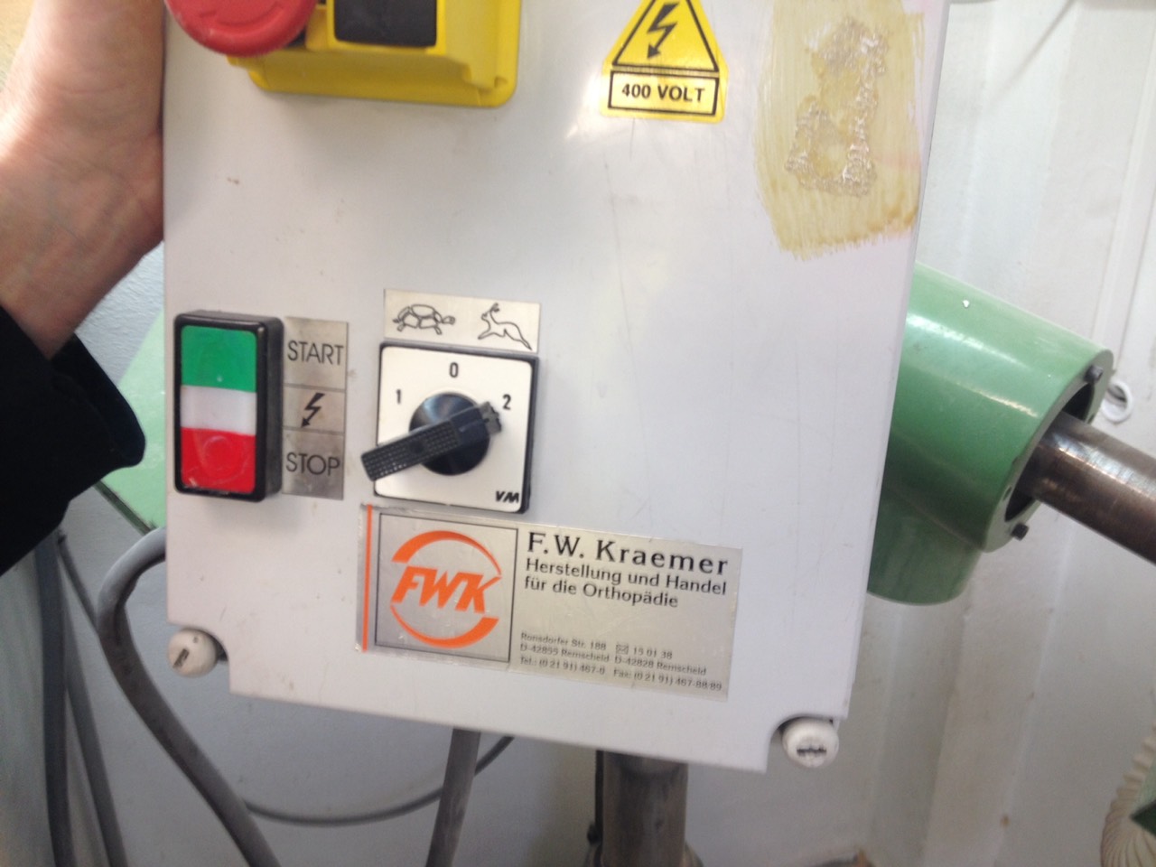

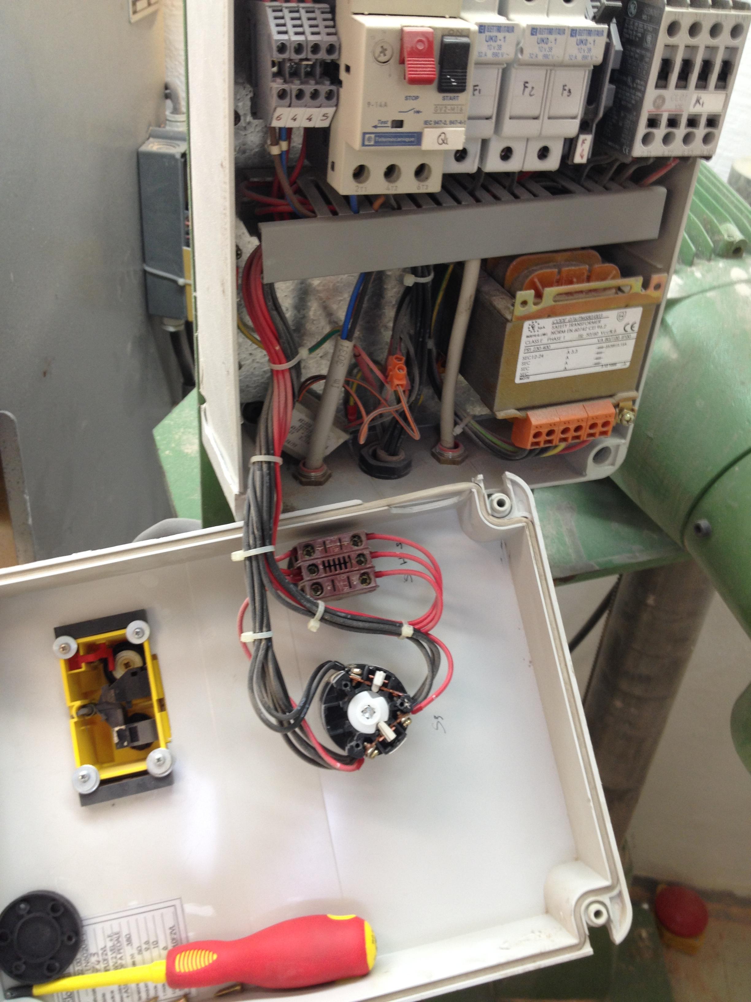

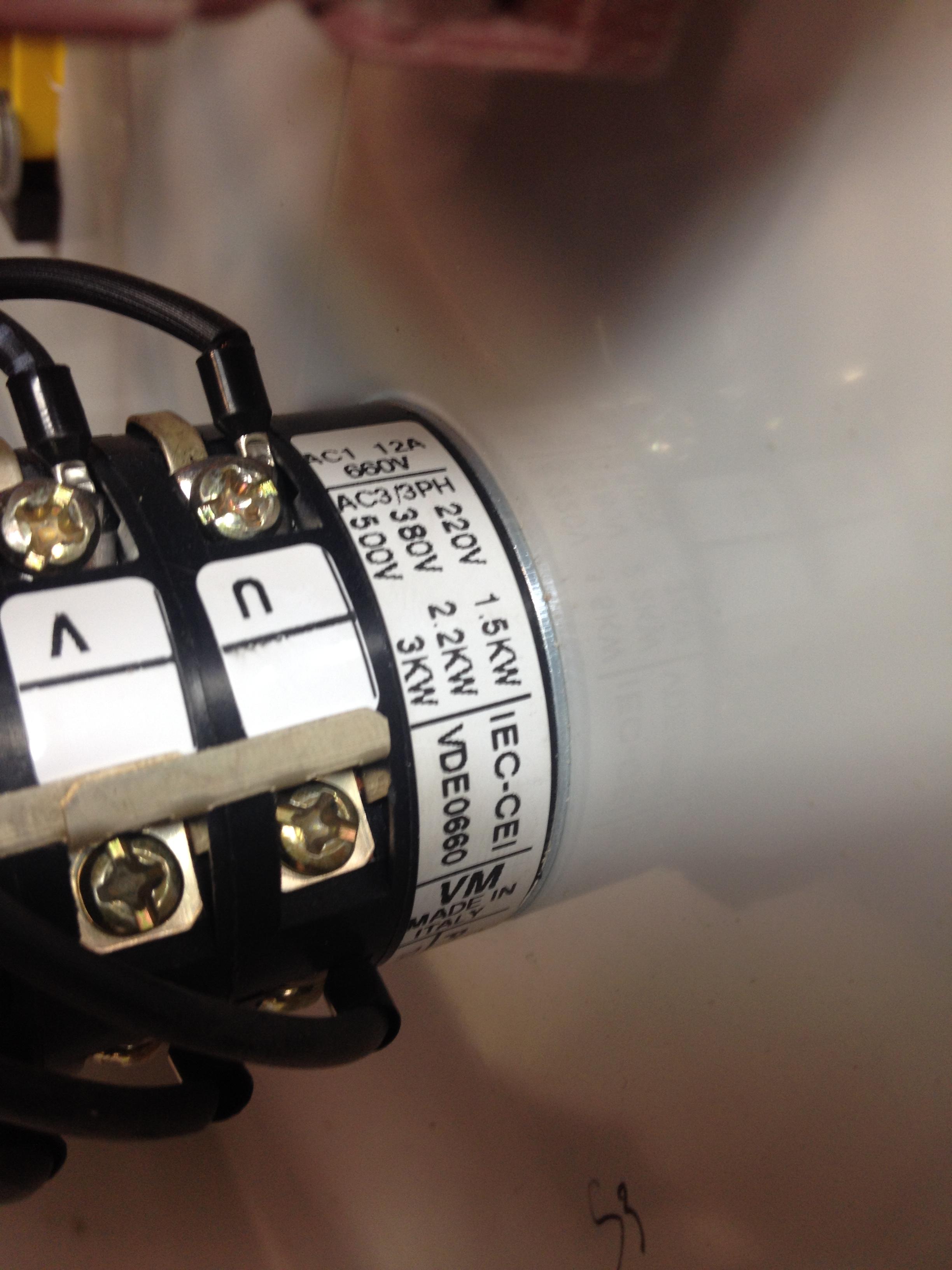

    Witam, w szlifierce taśmowej uszkodzony mam włącznik 1 0 2 taki jak na zdjęciu. Obecnie działa tylko 1 bieg.Podpowiecie gdzie dostanę element ze zdjęcia? oczywiście może być zamiennik lub coś podobnego

    Wyłącznik wygląda na specjalne zamówienie , czyli nie jest standardowy . Masz gdzieś z niego schemat , bo zapewne prócz faz ( zmiana kierunku ?) przerywa też sterowanie .

    Co ten przełącznik zmieniał kierunek silnika czy prędkość.
  • #5 15603937
    micgut1987
    Posty: 4
    1 i 2 to predkosc.
    Maszyne mozna wylaczyc naciskajac czerwony guzik lub przełączając na 0

    Np. jaki rodzaj silnika - prąd znamionowy (chodzi o wytrzymałość styków), czy biegi są niezależne czy układ Y/YY (ma to wpływ na rodzaj łącznika), ze zdjęcia można tylko przypuszczać że najpierw wybór prędkości, załączenie silnika, przy zmianie następuje wyłączenie stycznika i trzeba znowu zastartować?
    Parę lat temu jak rynek u nas raczkował, kupowało się łącznik i samemu kodowało krzywki.
    Rozbierało się go w drobny mak i kombinowało.
    A co mu dolega? Na zdjęciach wygląda w porządku.
