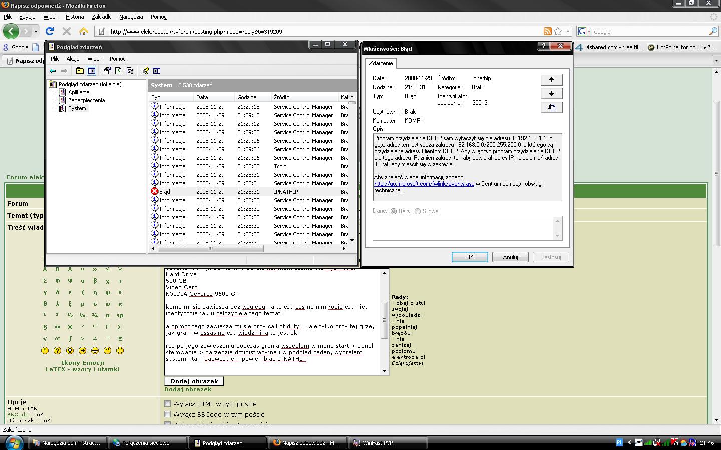

    Raz po jego zawieszeniu i po restarcie wszedlem w menu start > panel sterowania > narzedzia dministracyjne i w podglad zadan, wybralem system i tam zauwazylem pewien blad IPNATHLP
    tutaj daje skrina:
    Zawieszanie się komputera po reinstalacji Windows 98 na K7VZA, AMD Duron 900 MHz
    Jescze dodam, ze po kazdym jego zawieszeniu byl tam ten konkretny blad, tam jest godzina minuta wiec sie wszystko zgadza

    exio napisał:
    3582MB RAM (w sumie to 4 GB ale nei wiem czemu 3.5 wyswietla)
    To że wyświetla ci 3.5Gb pamięci to normalne w systemie Windows XP 32Bit.
    Opisz dokładnie w jaki sposób łączy się ten komputer z siecią / internetem .
