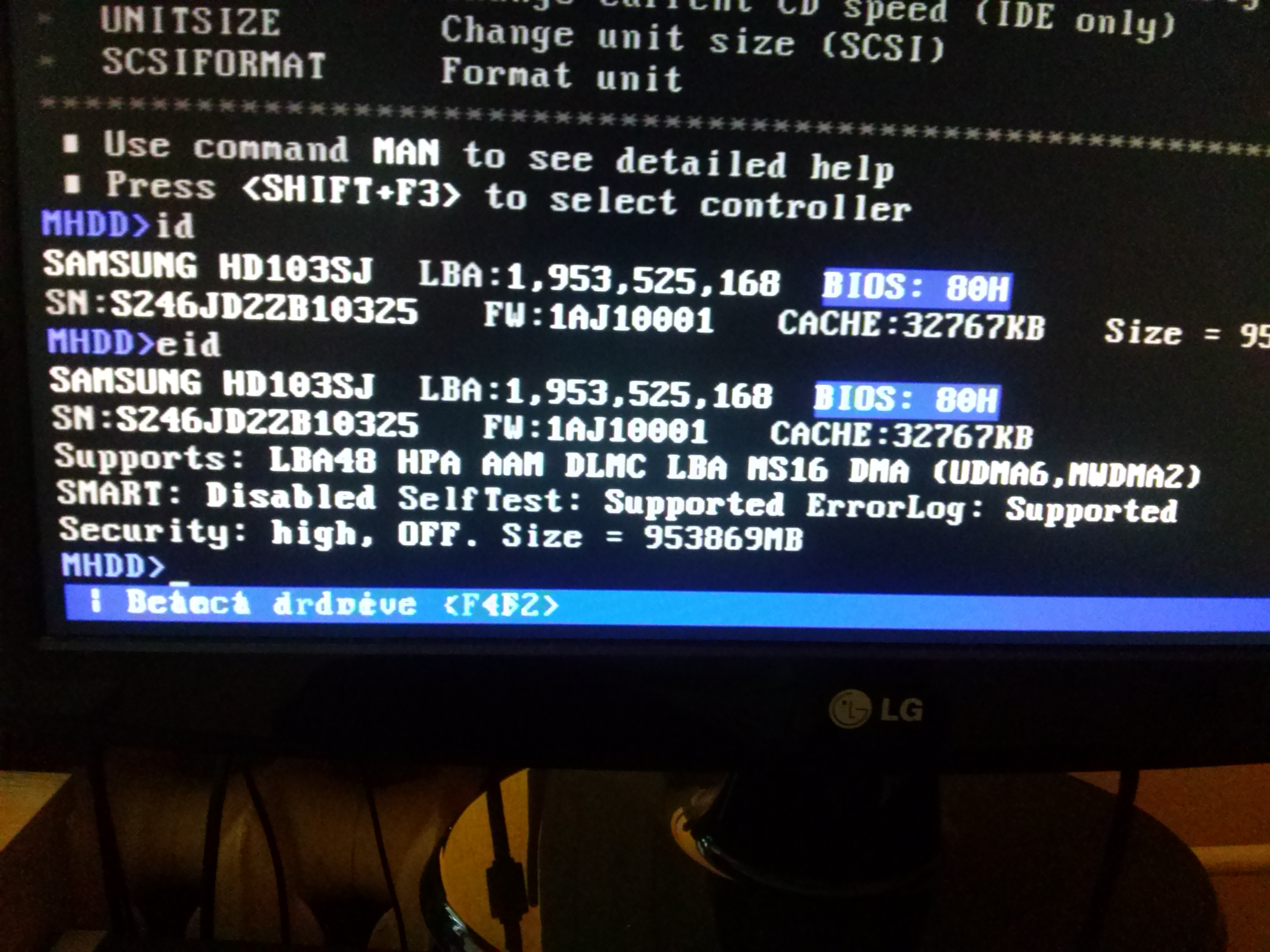

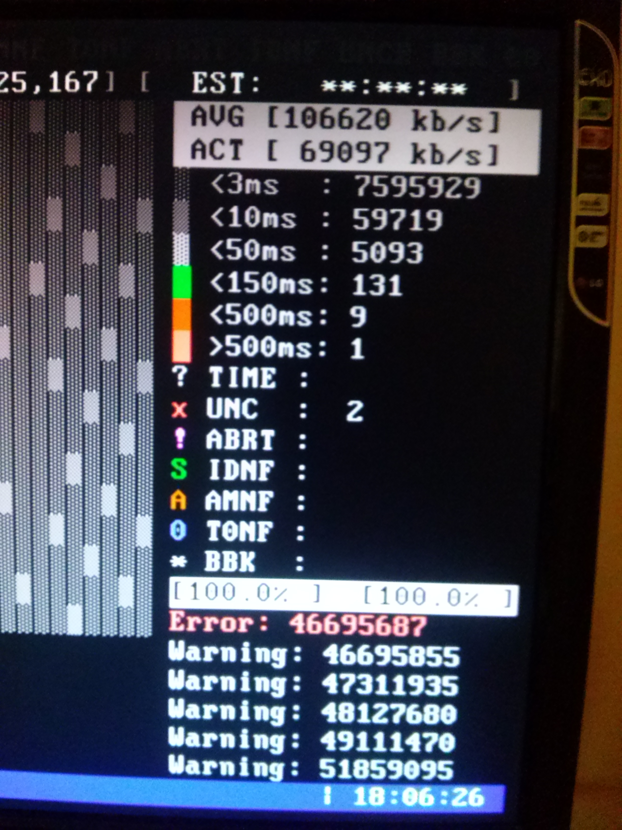

    Witam. Ostatnio mój PC zaczął wolniej działać. Słychać było chrobotanie dysku nawet kiedy komputer stał bezczynnie. Zrobiłem mu format dysku, ale przy instalacji Windowsa pokazywał mi komunikat: Nie można zainstalować systemu Windows na dysku 0 i partycji 2. Mimo to kontynuowałem instalacje. Po wszystkim komputer chodził rewelacyjnie, ale co jakiś czas wyskakiwała informacja o tym, że dysk uległ awarii i żeby wykonać kopię plików. Wczoraj komputer już nie chciał się uruchomić, tzn. restartował się w kółko. Zrobiłem mu analizę programem MHDD i moim zdaniem(nie znam się zbytnio na dyskach twardych) nie ma aż takiej tragedii. Czy podzielacie tą opinię? Co innego niż zużycie dysku może być powodem takiego zachowania?
    Screeny z MHDD:

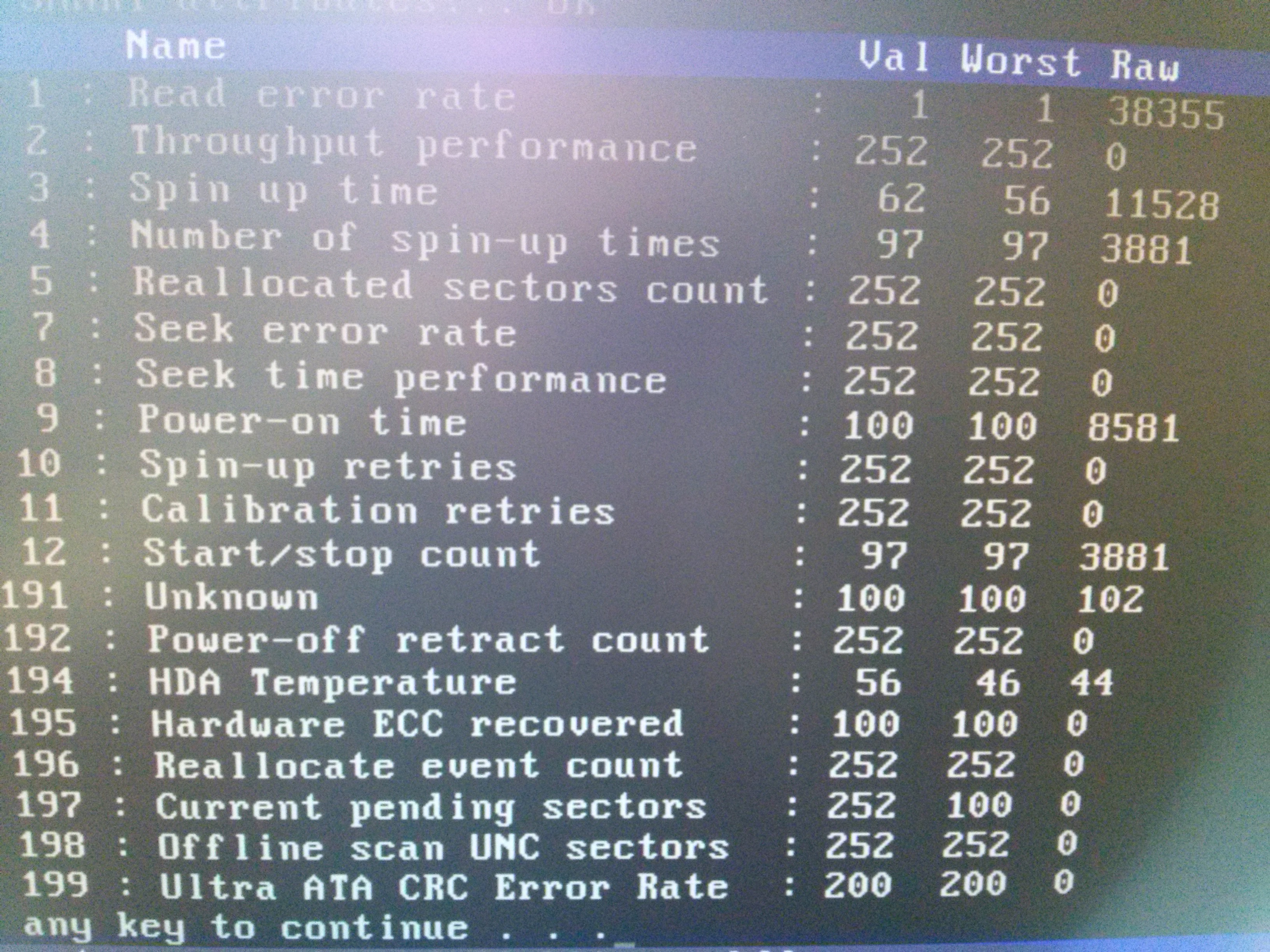

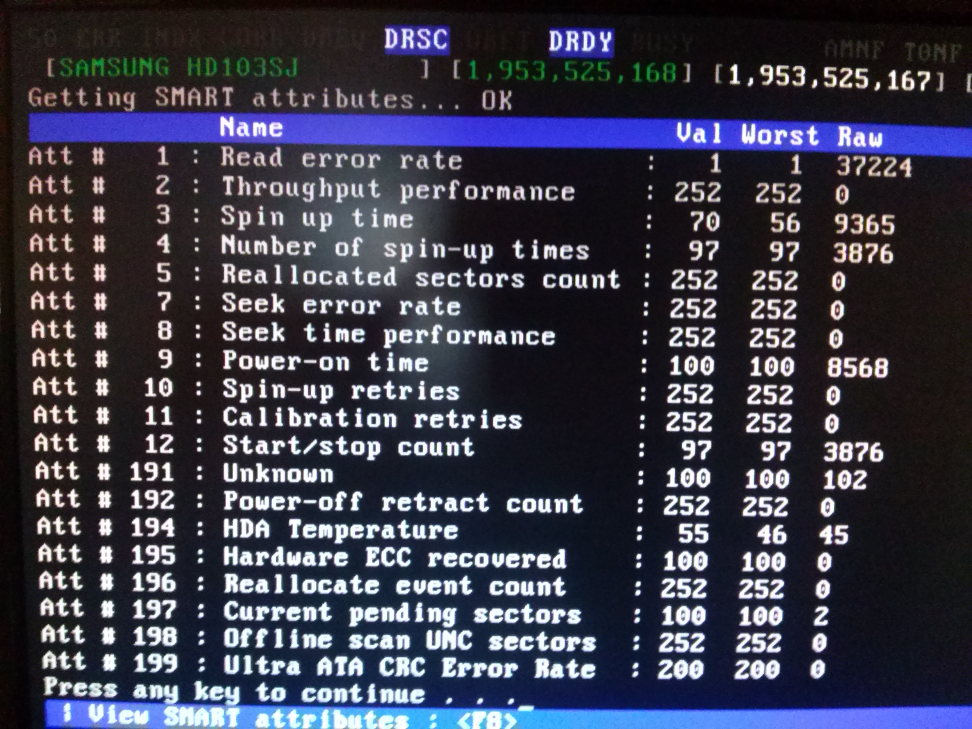

    Interpretując SMART:
    - dla dysków Samsunga parametr (01) powinien wynosić "0". Jego wzrost świadczy o problemach z powierzchnią dysku (co potwierdza skan powierzchni z MHDD)
    x UNC - uszkodzony sektor (bad)
    <150ms - 131
    <500ms -9
    >500ms -1
    - parametr (191) informuje że dysk zaliczył nie jeden wstrząs/upadek/uderzenie- co odbiło się na jego powierzchni
    - parametr (197) informuje o sektorach oczekujących na remap.
    Zabezpiecz dane na inny nośnik, wykonaj remap wg. procedury
    https://www.elektroda.pl/rtvforum/topic1550200.html
    Po wykonaniu procedury, daj ponownie zdjęcia SMART'u jak i skanu powierzchni z MHDD.

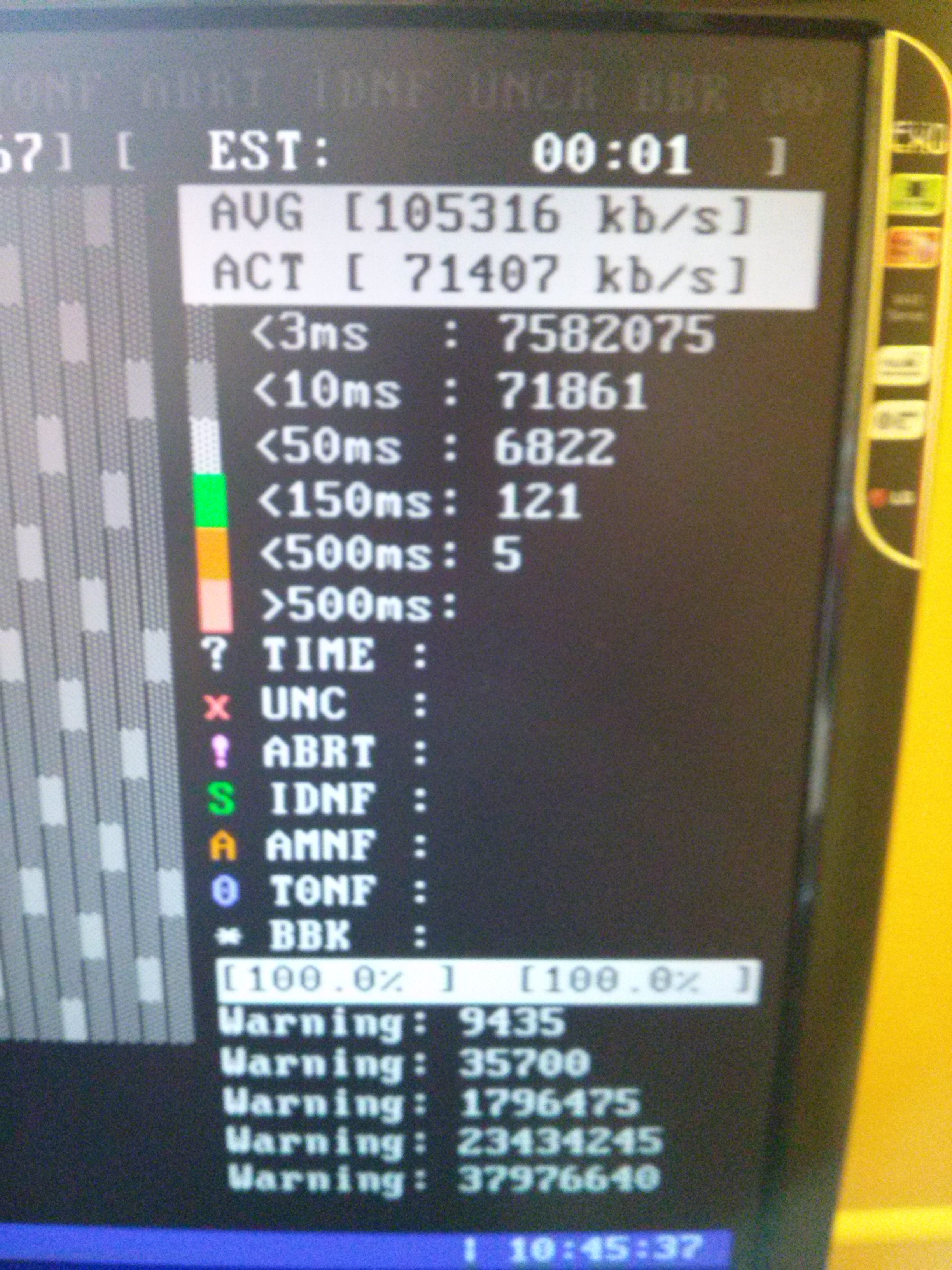

    Screeny po remapie:

    artiargos
    Posty: 6
    Ocena: 2
    A można wiedzieć co o tym świadczy? Bo przecież bad sectory zniknęły.
  • #7 15607503
    mati211p
    Posty: 16922
    Pomógł: 2584
    Ocena: 1132
    Ale atrybut 01 jest w stanie tragicznym. Sam taki przypadek przerabiałem, 3 dni później dysk zniknął z BIOS całkowicie i zaczął tykać. Skan też był czysty poza jednym słabym sektorem, tu jest 5. Poza tym "chrobotanie" świadczy o złym stanie mechaniki/głowic dysku. Na pewno nie nadaje się na dysk systemowy i ważne dane. Na mało ważne dane, zanim całkiem nie uszkodzi się może być. Stąd też komunikat Windows - bo wartość atrybutu 01 w kolumnie Current spadła poniżej Threshold - wynosi 1, czyli najniższa z możliwych. Niestabilne sektory może zniknęły, a może pojawią się już po kilku godzinach w następnym skanie. Ogólnie możesz jeszcze poobserwować jak pracuje teraz ten dysk. Jak 01 dalej rośnie, to masz odpowiedź, że uszkodzenie nie zostało wyeliminowane.

    Ok.Dzieki za odpowiedzi.Zobaczymy jak bedzie teraz dzialac. A mozecie powiedziec co oznaczaja te kolumny: val, worst i raw?
    #9 15607814
    mati211p
    Posty: 16922
    Pomógł: 2584
    Ocena: 1132
    Wartość raw - wartość surowa - podaje np liczbę błędów, uszkodzonych sektorów, liczbę godzin pracy dysku, liczbę uruchomień dysku itd, w zależności od numeru atrybutu. Val to nic innego jak przeliczona wartość bieżąca danego atrybutu. W zależności od numeru atrybutu może ona tylko maleć lub maleć i wzrastać. Worst to najniższa z wartości Val kiedykolwiek zarejestrowana podczas działania dysku dla danego atrybutu. Jest jeszcze 4 nie pokazywana w MHDD i nazywa się Threshold/Próg. Jest to wartość przeliczona progowa, stosowana zazwyczaj dla atrybutów krytycznych. Jeśli Val spadnie poniżej lub będzie równo z progiem, to system informuje o uszkodzeniu dysku tak jak tutaj, gdyż u Ciebie w atrybucie 01, będącym atrybutem krytycznym, wystąpił taki przypadek.
