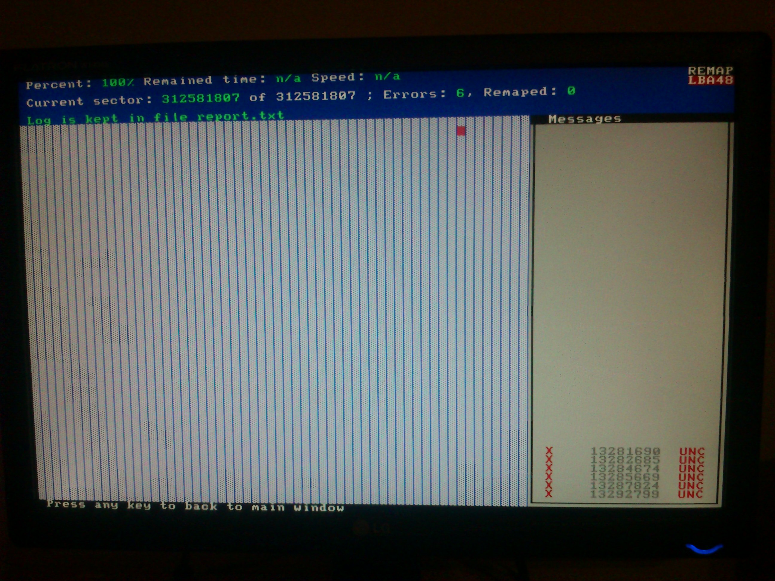

    chciałbym prosic o pomoc w analizie wyników smart z mojego starszego dysku ata 160 gb / w załączniku xls
    objawy były takie, że dysk często praktycznie stawał i miał mega zawiechy
    dane szczegółowe dysku z mhdd:
    SAMSUNG SP1604M, LBA:312,581,808, BIOS: 80H
    SN: S013J20Y601611, FW: TM100-30, CACHE: 2048 KB
    Supports: LBA48 HPA AAM DLMC LBA MS16 DMA (UDMA5, MWDMA2)
    SMART: Enabled, SelfTest: Supported ErrorLog: Supported
    Security: high, OFF. Size=152627 MB
    ogólnie, zastanawiam się czy czegoś nie spieprzyłem przy tych analizach.
    poza tym trwały dość krótko, średnio po około 1h 20 m.
    wykonany był remap - tu dysk poznajdywał kilka sektorów <500ms i jeden >500ms + chyba z 9 unc
    po zerowaniu nie było >500ms, nie było badów o dziwo.
    po kolejnym remapie - czy dobrze zrobiłem robiąc remap jeszcze raz? - znowu dysk wykrył bady
    jaka w ogóle jest procedura postepowania, i czy coś z tych wyników smarta załączonych można wywnioskować. nie znam się profesjonalnie na tych zabawach z dyskami.
    dzięki za wszelką pomoc

    Po pierwsze - cierpliwości, nie siedzimy na elektrodzie 24h/doba.
    Po drugie - spróbuj Vivardem.
    Po trzecie - wstaw wszystko - wyniki skanowania, remapowania (czy próbował jakieś sektory remapować itp, najlepiej zdjęcia).
    Scenariuszy jest kilka ale narazie nie będę sugerował.

    A ja napisałem - zrób to Vivardem.
    Jak zrobisz najpierw remapowanie wielkiego się nie stanie, ale wtedy opóźnienia (nie błędy odczytu), stanowiące logiczne uszkodzenie zapisu, nie będą naprawione a jeśli dysk natrafi na błędy to może zwiększyć się pula prób remapowania. Oczywiście, z racji faktu, że remapowanie to weryfikacja zarówno zapisu jak i odczytu - sektory z logicznymi uszkodzeniami powodującymi błąd odczytu nie zostaną remapowane.
    Dlatego najpierw powinno się przeprowadzić zerowanie (naprawi wszystkie błędy i opóźnienia wynikające z logicznych uszkodzeń danych) a potem remapowanie (przesunie sektory z błędami odczytu, spowodowanymi uszkodzeniem fizycznym, do listy defektów).

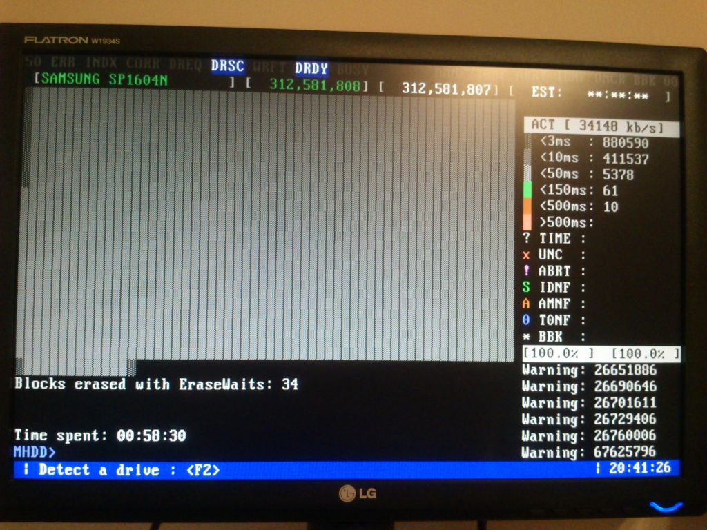

    okej. zrobiłem skany vivardem.
    wyniki w zalaczniku.
    zakladam za kolegą powyżej, że najpierw mam zerowanie trzasnac potem remap.
    ok
    a druga kwestia. vivard nie podaje czasow odczytow sektorow.
    w mhdd mialem 1 bodajze powyzej 500ms i kilka (okolo 7-9) z czasem <500ms
    czy je da się jakoś outnąć również?

    Wymiękam. Realokacja się nie udała, przywrócenie sprawności też... Nie ma niestabilnych sektorów. Zapytaj specjalistę od HDD z forum - to przerasta moją wiedzę.

    Parametr 5 dysk uszkodzony 11 BAD sektorów . Do wymiany.

    Z dyskiem jest coś na pewno nie tak, tylko nie wiem jaka jest natura usterki. Liczbę 11 masz w kolumnie Treshold a ta kolumna to tak zwana wartość graniczna, ustalona przez producenta dysku, z którą przyrównujemy wartość z kolumny Value (wartość przeliczona). Gdybyś miał 11 uszkodzonych sektorów, ukrytych na poziomie sprzętowym dysku, to liczba 11 byłaby w kolumnie RAW a liczba Value byłaby mniejsza niż 100. Coś jest nie tak bo:
    1. Są problemy z odczytem.
    2. Firmware nie rejestruje ich prawidłowo.
    Dlatego napisałem, że to przekracza moją wiedzę. Ten dysk na pewno nie nadaje się do użytku (przynajmniej w obecnym stanie - gdyby okazało się że to w wyniku naprawianego błędu firmware to możliwe, że udałoby się przywrócić go do służby, szansa jest mała a być może nie ma, ale skoro nie jestem pewny co jest nie tak to nie przekreślam). Nie wiem tylko co dokładnie jest nie tak. I to dlatego pisałem żebyś poprosił o zdanie specjalistę (migol21 to chyba najbardziej zasłużony na tym forum jeśli chodzi o tę działkę, więc specjalistę już masz). Temat można zakończyć i wymienić dysk albo wyjaśnić (jeśli się da) i opisać na forum w celach edukacyjnych.

    porobiłem najpierw zerowanie w mhdd
    potem low level format w hutilu
    i skan i wyniki z victorii
    1- SAMSUNG SP1604M - analiza dysku w oparciu o wynik z mhdd

    Tak jak zamierzałeś można spróbować pozostawić obszar >13200000 - 13300000< jako nieprzydzielony, na reszcie utworzyć partycje oraz "AAM" dać do połowy.
    Tylko ciekawe dlaczego wyniku skanu z MHDD odbiegają tak bardzo od pozostałych dwóch programów (Vivard, Victoria)?

    ok Panowie, jaki tool powie mi które sektory jaki mają czas odczytu - chciałbym zlokalizować te z najdłuższym czasem, żeby je też ominąć przy tworzeniu partycji

    MHDD, Victoria (uruchomiona pod Windows może przekłamywać w dół, czyli dawać wynik gorszy niż prawdziwy, jeśli podczas testów system lub inny program będzie odwoływał się do testowanego dysku).
