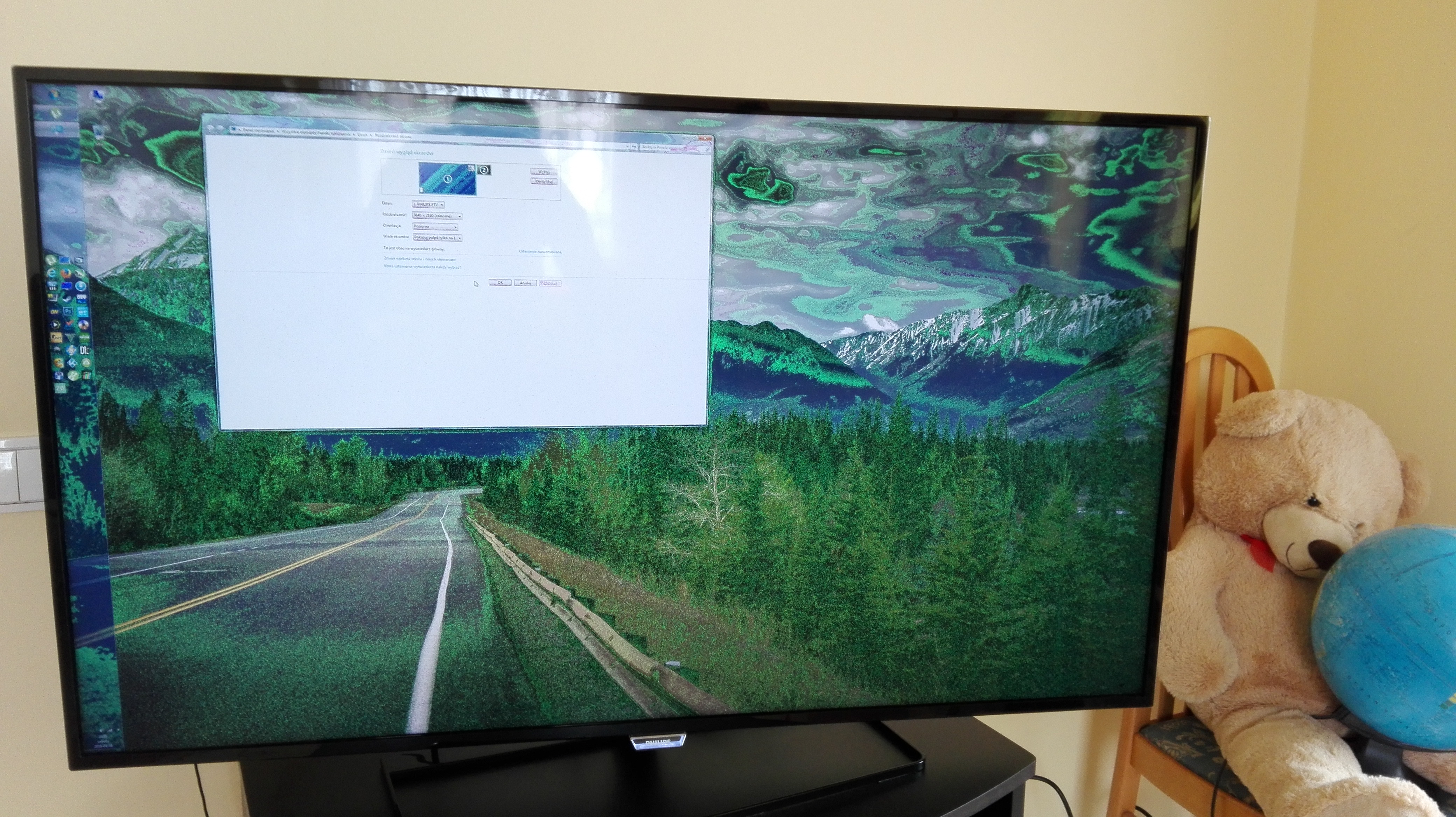

    Witam. Podlaczajac komputer z kartą gtx680 do telewizora Philips 50puh6400 tanim kablem hdmi o długości 1m wszystko działa super w rozdzielczości 4k. Jednak po podłączeniu taniego kabla 7.5m, wszystko jest ok tylko do rozdzielczości FHD. Gdy ustawie wyższą rozdzielczość cały ekran jest zasypany zielono-różowym szumem. Czy jest to uszkodzenie kabla, czy może 4k wymaga lepszego jakościowo przewodu aby obtaz był czysty? Czy jakiś wzmacniacz pomoże?

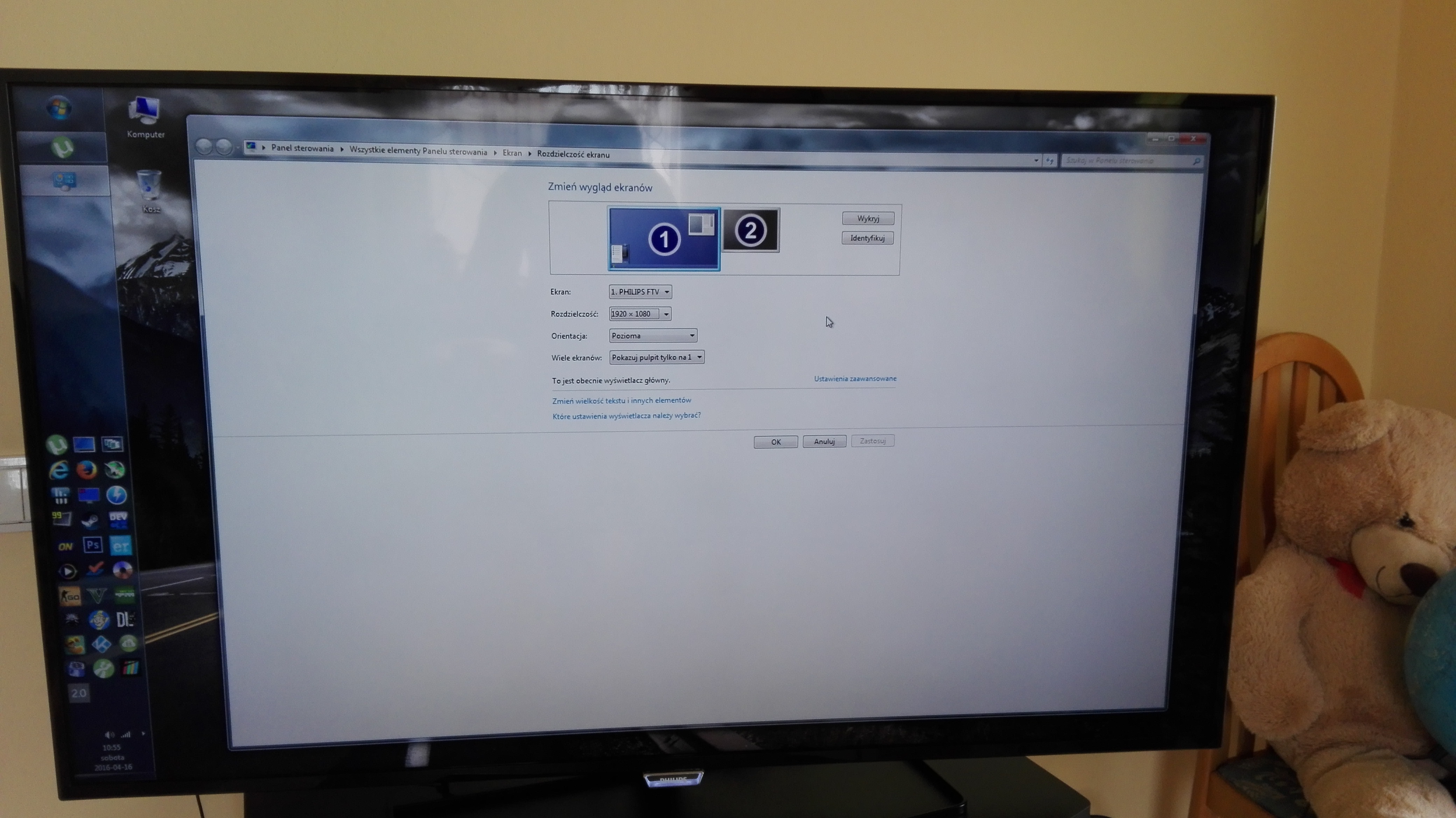

    Dodam jeszcze że niezależnie czy ustawię rozdzielczość 4k czy tylko lekko ponad FHD to szum jest tak samo mocny. Przy 4K obraz co jakiś czas mignie na czarno.
    Zdjęcia kabla oraz sygnału z PC przy FHD i 4K

    drajwer napisał:
    A co do stwierdzenia albo tanio albo dobrze to bzdura. Wszędzie piszą że do 10m jakosc kabla nie ma absolutnie żadnego wpływu na obraz bo jest przesyłany cyfrowo. Albo obraz jest albo nie ma. Dlatego dziwi mnie mój problem :/
    I tu się Kolega myli i to bardzo.
    A tu wyjaśnienie dlaczego:
    "Maksymalna odległość transmisji to 15 metrów, przy zastosowaniu przewodów wykonanych zgodnie z zaleceniami HDMI Working Group. W większości wykonań kabli dostępnych na rynku, odległość nie przekracza 3-5 metrów. W przypadku większych długości konieczne jest stosowanie repeaterów (regenerator sygnału)."
    https://pl.wikipedia.org/wiki/HDMI

    A zatem wzmacniacz rozwiąże sprawę tak?
    Jak podepne to tak:
    PC---7,5m---repeater--1m----TV to będzie ok?
    Nie musi być tak że trzeba rozdzielić odległości po równo?
    PC---4m---repeater---4m----PC
  • #7 15622037
    KOCUREK1970
    Specjalista Sieci, Internet
    Posty: 35140
    Pomógł: 3787
    Ocena: 5328
    To powinno załatwić sprawę:
    http://www.dipol.com.pl/repeater_hdmi_signal_zasieg_45m__H3610.htm
    drajwer napisał:
    Jak podepne to tak:
    Powinno być dobrze.
