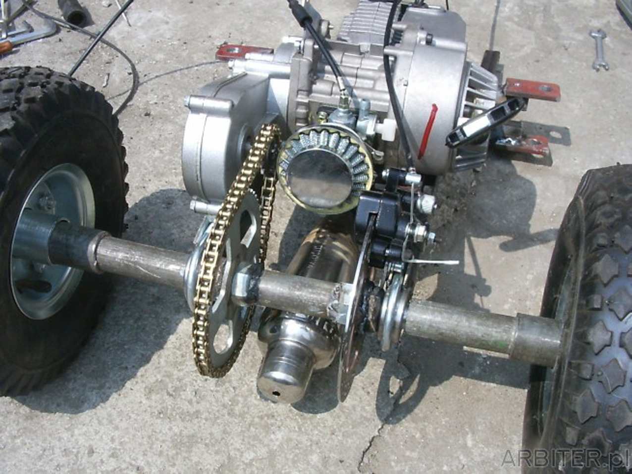

    Nie podałeś ciężaru autka 2-3 KM to trochę mało w czasie ruszania i przy wysokich obrotach silnika, chyba że skrzynia biegów będzie dwubiegowa. Lepszym wyborem będzie przykładowo silnik z przekładnią i biegiem wstecznym od quad cross pojemność 49ccm, moc silnika: 2,5kW / ok.4 KM, lub większy. Lutowane na twardo to trochę słabsze połączenia.
    Uproszczona konstrukcja bez mechanizmu dyferencjału.

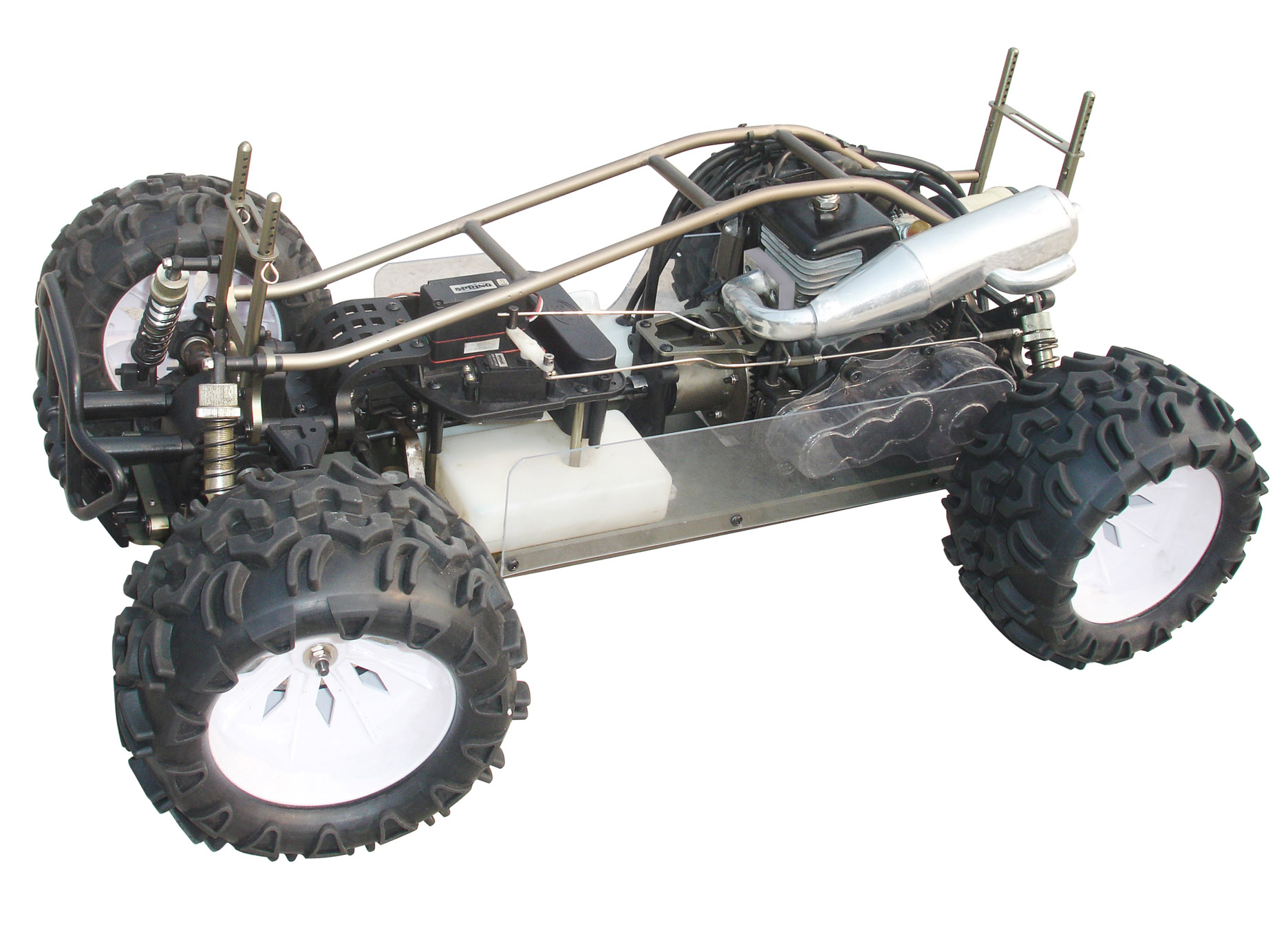

    Jaki typ podwozia oraz napęd 4WD/2WD najbardziej Ci pasuje.
    Do modelu jest sporo opcjonalnych części modelarskich przykładowo od Himoto.
    Najłatwiejszy do wykonania to model 2WD.

    Zawsze mogę włożyć mocniejszy silnik. Piła 4 KM to nie powinien być problem.
    Tylko, że silnik do quad cross będzie pewnie już sporo większy i ciężko będzie przerobić łańcuch na dyfer. Silnik od piły zmieściłby się w modelu 1:8? Chciałbym 4WD. Wiem, że są części, ale z takim silnikiem musiałyby być minimum średniej jakości- co nie jest tanie.
    Na pewno nie, zbyt mało miejsca.
    Chyba że silnik jak najmniejszy max 10 - 15 ccm.
    Wymiary modelu 1:8 długość 500 mm szerokość 400 mm
    Popatrz ile masz miejsca przy skali 1:8 na silnik w przypadku 4WD.
    Budowa auta RC 1:5 z silnikiem od piły spalinowej - moc, części, skrzynia biegów
    W przypadku napędu 2WD jest praktycznie cały tył do wykorzystania na umiejscowienie silnika
