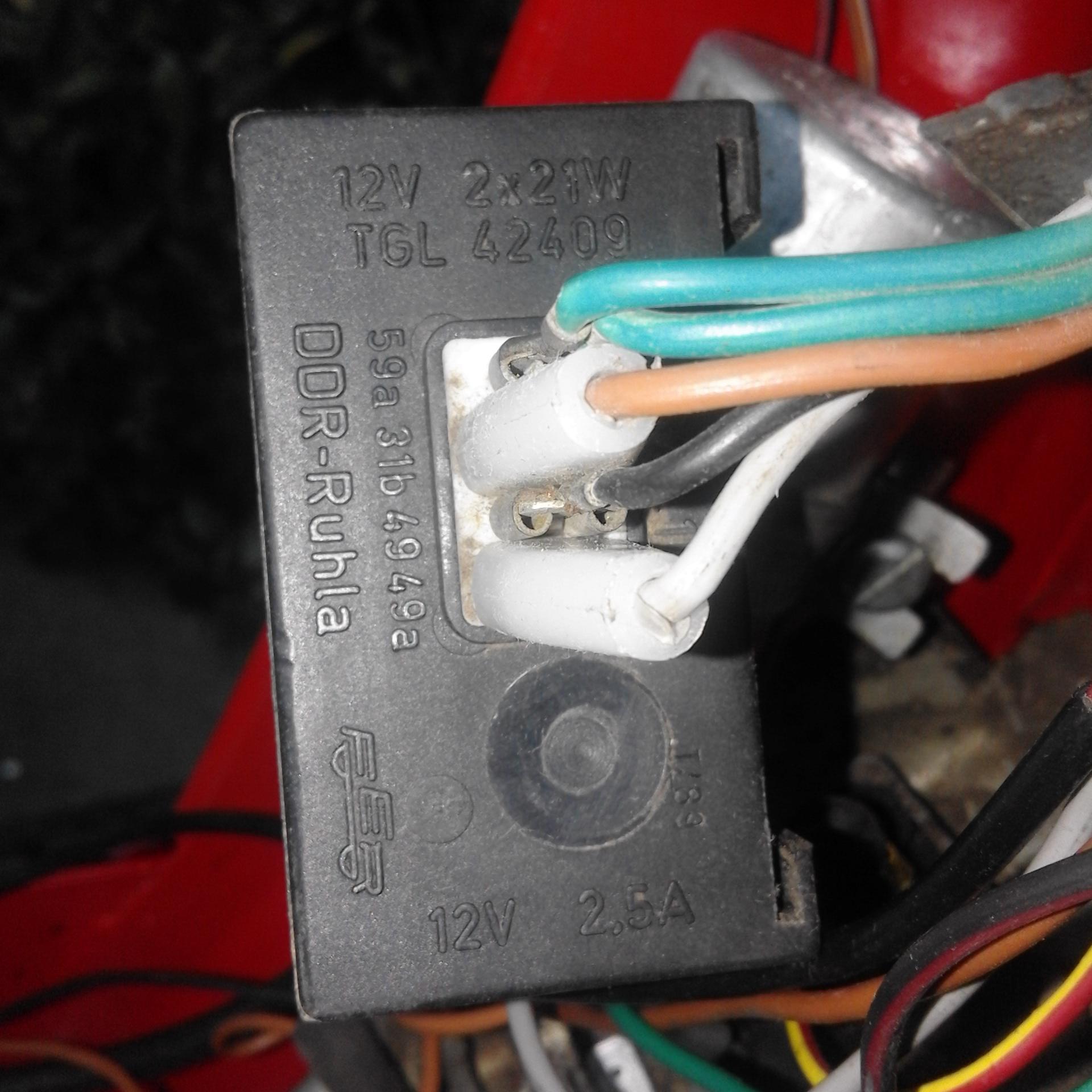

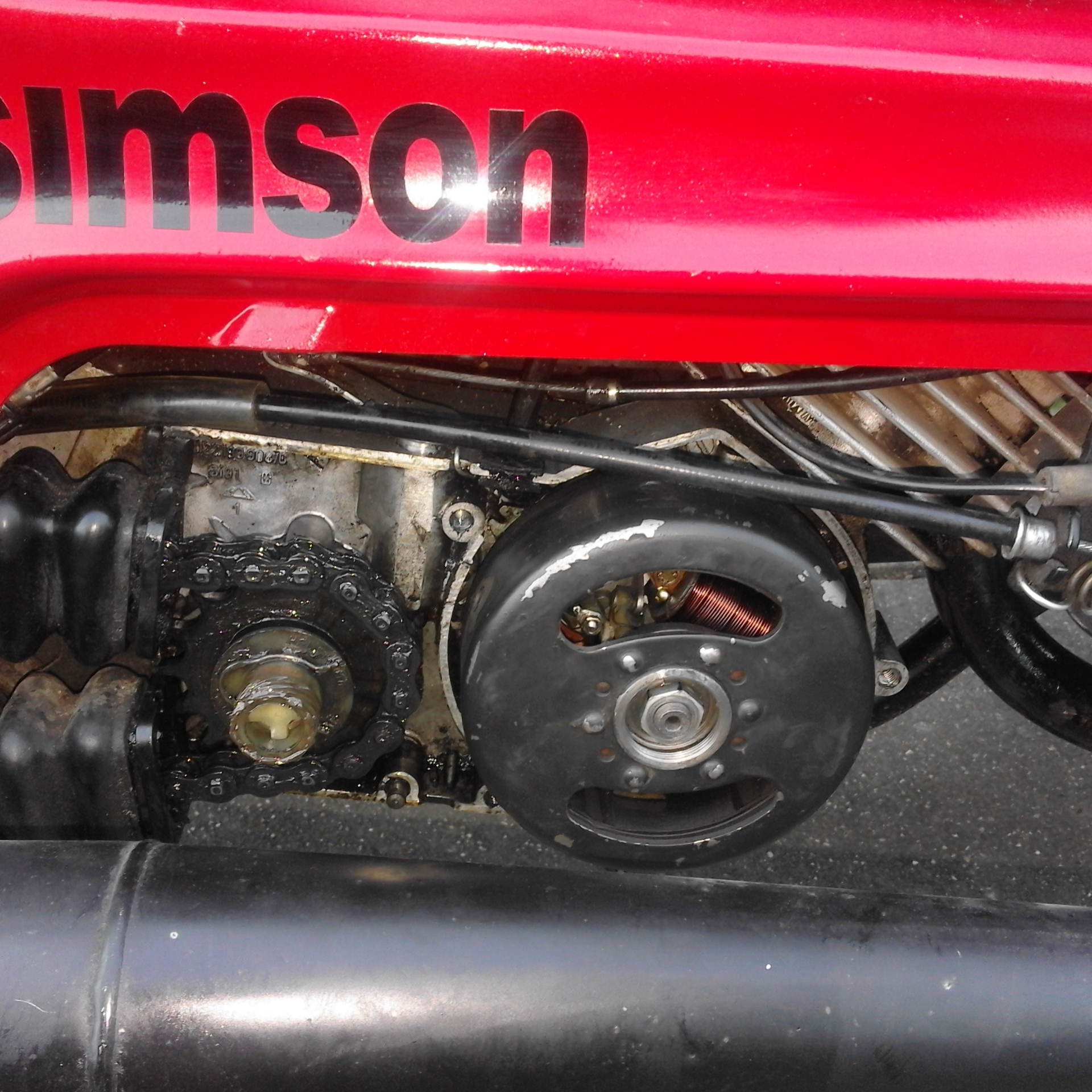

    Szukam mojej przyczyny słabych świateł.Nie znalazłem na forum tematu takiego jak mój wiec sr50 b1 platyna 12v.Cewka świetlna wymieniona 12v43.Kabel z cewki nowy.Masa do silnika nowa.Żarówki podłączyłem odrazu do cewki i dalej to samo.Świecą ale słabo.Reszta działa poprawnie ładowanie,kierunki,sygnał,postój,kontrolki.Odpala od jednego kopa.Co mogę jeszcze sprawdzić. ;(.
    Sprawdziłem wczoraj przednią żarówkę i okazało się że 6v25.Koleś który sprzedał mi simka gwarantował że instalacja jest 12v.Sprawdziłem resztę,cewka butelkowa 6v,tylna żarówka 12v,kierunki 12v,aku 12v,żarówki kontrolek 12v i teraz nie wiem co do cewek jak to sprawdzić co pozmieniać.

    Wymienione przez Ciebie odbiorniki na 12 V zasilane są z akumulatora ( 12 V) i dlatego działają poprawnie. Czy rozrusznik masz na 12 czy 6 V i czy uruchamiasz nim silnik. Przypuszczam, że ktoś mógł pokombinować z cewkami od światła, albo w wyniku stosowania "silnej" żarówki uległy one np. przegrzaniu (część uzwojeń może być na zwarciu), co może być przyczyną uzyskiwania niższego napięcia. Obadaj cewki, bo może ktoś zastosował 6 V do zapłonu i światła. Jak przedstawia się sprawa ładowania akumulatora ?.

    W moim nie ma rozrusznika.Wymieniłem cewke świetlną bo myślałem że to jej wina.Aku ładowanie ma powyżej 13v więc dobre.Myślałem o magnecie ale ładowanie ok i pali dobrze wiec gdzie przyczyna słabych świateł.
    Dodam parę fotek może coś pomogą.
    Powtórzę tylko że żarówki podpiąłem odrazu do cewki omijając całą instalację.

    Załóż żarówkę 12V 35/35W.
    Trochę grzebana ta instalacja...

    Grzebana ale wszystko na miejscu.Chcę dojść do przyczyny świateł i bedzie nówka.Zjem śniadanko i idę zmienić żarówkę.
    Wstyt się przyznać.Przyczyna która zajeła mi cały tydzień,godziny rozmyślań,wydanej kasy przez złą żarówkę,była 6v25 a miała być 12v35.Dzięki za podpowiedż.Pozdrawiam.
