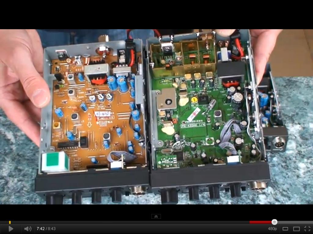

    Wszystkim którzy twierdzą że uniden 520 to to samo co prezydent, proponuje porównać wnętrze obu radyjek i dokładnie się przyjrzeć (nie płycie) tylko elementom szczególnie przy końcówce mocy i wtedy będziemy mieli pewność, że oba radyjka dzieli duża przepaść, zarówno jeżeli chodzi o nadawanie jak i odbiór.

    Porównanie płyt Uniden 520 pro xl-President Johny II ASC-Stabo XM 3001 (początek można pominąc, także od 5 minuty)
    http://www.youtube.com/watch?v=5GUbEM-F2Vc&feature=player_embedded

    Bardzo dobrze, że ktoś zadał sobie trud i sfilmował wnętrze Unidena i Presidenta oraz Stabo.
    Może już na forum skończy się pitulenie, że uniden to president, bo prawda jest taka że Uniden można porównywać jedynie z Unimaxem, lub innymi chińskimi podróbkami. Chociaż te podróbki mają lepsze nadajniki, bo nie sieją tak po wszystkim jak 520.
    "Pieniądze powino się zarabiać uczciwie zamiast wydzierać kasę na chama z kieszeni klienta korzystając z faktu istnienia podejrzanych chińskich wynalazków i czyjejś niewiedy." - Link
    Radzę przeczytać, bo znów ignorancją zaczyna swoje filozofie.
    O tutaj idealny przykład.

    taki mały off top apropo waszej kłótni - jak może być w środku to samo w Unidenie i Presidencie skoro mają inne funkcje -.-' na pewno będą wyglądać inaczej. Poza wyglądem liczy się jakość więc jakby pomalował jedną płytkę z Presidenta na niebiesko a drugą nie to ta niebieska była by gorsza?

    Zgadzam się z Andilap.
    Werewolf,żebyś sobie utrwalił,że środki unidena i presidenta się różnią:Wybór CB radia do 300 zł i anteny do samochodu służbowego na trasę

    Wywalania kasy za napis to nie polecam. Ale jedynie chodzi mi o produkt, na którego składają się następujące czynniki: jakość, cena, warunki zakupu (gwarancja i np. w przypadku CB homologacja), oraz walory użytkowe, spełniające oczekiwania klienta.
    Tu posłużę się konkretnym przykładem, aby dyskusja nie była ogólnikowa i wisząca w powietrzu.
    Porównajmy sobie 4 radia które są na pozór identyczne:
    1. President Johnny II (jako pierwowzór pozostałych radyjek(Johnny I), ustalmy to radyjko jako wzór porównawczy.
    Nowych w obrocie praktycznie nie ma, ale czasami się pojawiają: 370-450 PLN
    Używki oko 240 -400 PLN.
    Cena zależy oczywiście, od faktu czy z ASC czy bez, czyli tak zwany Classic
    2. Uniden 520 XL
    - dużo gorsze filtry przeciw zakłóceniowe
    - odbiornik mniej selektywny
    - nadajnik gorszy bo siejący po sąsiednich kanałach
    - nie posiada ASC
    - brak homologacji, czyli nielegalny w obrocie i w używaniu
    - brak rachunku na niego i brak gwarancji
    - cena nowego około 275 PLN, używki około 240 PLN
    3. Stabo XM 3001
    - Budowa radia identyczna jak Johnny II z ASC, użyte komponenty tej samej jakości.
    - jakość odbiornika, nadajnika, pokręteł czy przełączników identyczna jak Johhny II asc
    - dodatkowo posiada ASC
    - Gwarantem jet President i jego sieć dystrybucji
    - Gwarancja 24 miesiące.
    Cena nowego 330-360 PLN
    Ostatnie radio bardziej jest zerżniętym Presidentem Harrym II asc
    4. Unimax CB 5288 -
    - posiada w porównaniu do pozostałych dodatkowo modulację FM
    - posiada ASC, działające gorzej niż Johnnym czy Harrym ale posiada.
    - odbiornik porównywalny z Unidenem 520, a nawet gorszy, czyli mniej selektywny niż w Johnnym.
    - nadajnik ma słabszą modulację, ale nie sieje tak jak uniden 520, dzięki temu dopuszczony do obrotu.
    - słabsze filtry niż w presidencie, może łapać zakłócenia instalacji ale nie musi.
    - jakość wykonania niższa niż pozostali konkurencji, nawet pokrętła i przełączniki, chodzą mniej precyzyjnie.
    - Gwarancja 1 rok, paragon lub faktura jest przy zakupie
    - posiada homologację
    - koszt nowego około 250-270 PLN
    No to które radio teraz kupić? Bardziej markowe (President, Stabo) czy mniej markowe (Uniden), a może bez markowe (Unimax), o to jest pytanie.
    IMO wydanie kilkudziesięciu PLN za markowe to nie jest:
    bc211 napisał:
    gwarantem wywalania kasy w błoto.
    Proszę też nie uogólniać, bo ja mówię o konkretnym przypadku w konkretnych realiach rynkowych i cenowych. Bo jeżeli uniden nowy by kosztował 80-100 PLN, to sam bym sobie mógł takie kupić, a jak by zabrali lub by się zepsuło (walnął do śmietnika) i kupiłbym drugie.
    Wiem doskonale że unideny produkowane w latach 90, to były całkiem inne sprzęty i wtedy były porównywalne z presidentami, czasem nawet identyczne, ale te sprzęty mają już niekiedy 20 lat i nie wiadomo, kto w nich grzebał, ile przeszły i ile jeszcze pochodzą, więc dla mnie nie przedstawiają wartości użytkowej a jedynie muzealną.

    Powiem Ci tak. Johnny 2 asc i stabo xm3082(3200) to dla mnie 2 takie same radia. Bliźniacza płyta main PCB od tego samego producenta. Tylko, że jedno ma zapisane w cpu więcej "bajerów", a drugie tego nie ma. Brak trafa modulacyjnego w stabo w stosunku do presidenta
  • #29 10417477
    Andilap
    Posty: 42
    Stabo XM 3082 jest kopią Harrego z pierwszej generacji (lata 80) , jeszcze bez filtrów i RF gaina. Wyposażony jest natomiast w wyświetlacz ciekło krystaliczny, którego ani Johnny, ani Harry nigdy nie posiadał. Dodatkowo Johnny nigdy nie był wyposażony w modulacje FM, którą posiada XM 3082.
    Stabo XM 3200, nie posiada włączanych filtrów, PA, oraz RF-Gaina, który posiadał już Johnny z pierwszych lat produkcji.
    Mimo że te konstrukcje można uznać za podobne, to na pewno nie są to "takie same radia". Po za tym jeżeli chodzi o podane modele Stabo, to są one nieprodukowane od wielu wielu lat.
    Natomiast ja twierdzę, iż Stabo XM 3001 i Johnny II asc, to bliźniacy jedno jajowi.
