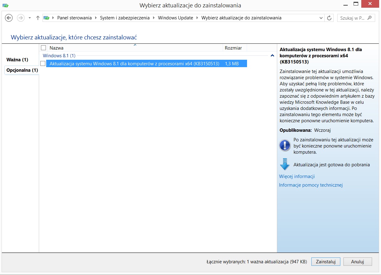

    Dzień dobry,
    Włączyłam komputer i przeglądarkę. Musiałam jednak wyjść do papierniczego po blok techniczny. Nie wyłączałam komputera, bo do Pelikana mam kilka minut drogi. Gdy wróciłam, zobaczyłam na wyświetlaczu komunikat odnośnie tego, że komputer kopiuje pliki i system zmienia się na Windows 10. Należy dodać, że okienko odnośnie aktualizacji Windowsa wyświetlało mi się wcześniej wielokrotnie, a ja - cóż, cały czas je zamykałam.
    I moje pytanie brzmi: Czy windows 10 może się samoistnie zainstalować? Jeśli tak, czy można to jakoś przerwać, jednocześnie zachowując wcześniej zapisane pliki?

    cześć,
    w dowolnym momencie można przerwać. System sam się odbuduje (usunie tymczasowe pliki instalacji).
    Lekiem na ten problem jest odinstalowanie łaty KB3150513 - fotka poniżej.
    Trzeba wejść do Panel sterowania --> Programy --> Programy i funkcje --> Zainstalowane aktualizacje ...
    ... odszukać łatę KB3150513 --> zaznaczyć ją --> a na koniec u góry nacisnąć Odinstaluj.
    System nie będzie już więcej proponować instalacji Windows 10 -- pod warunkiem -- że ustawimy sobie:
    "Pobierz (lub Wyszukaj) aktualizacje, ale pozwól mi wybrać, czy je pobrać i zainstalować".
    uwaga:
    Należy pamiętać o odznaczeniu łaty KB3150513 za każdym razem (!),
    kiedy Windows zaproponuje nam listę aktualizacji Win 7 !
