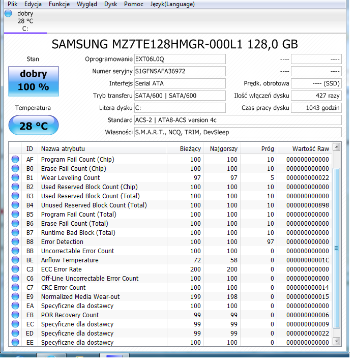

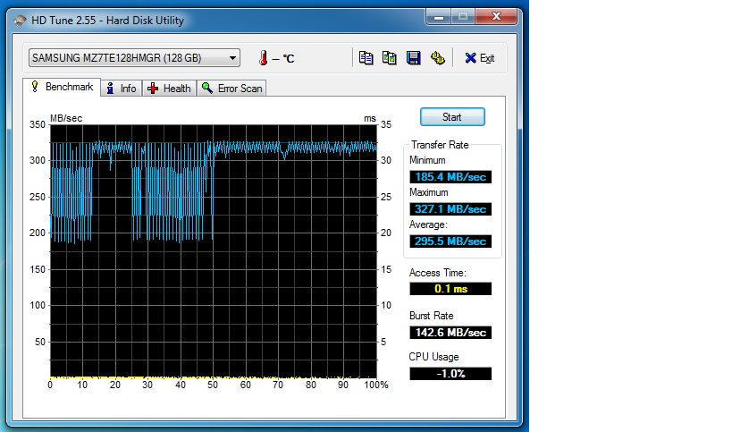

Co może powodować taki dziwny transfer ssd? Wszystkie programy wyłączone. Dysk jeden z Win 7. Przy skanowaniu powierzchni w error scan też widoczny jest spadek do ok 180M/s i wizualnie kwadraciki jakby się co jakiś czas na ułamek sekundy zatrzymywały.
Sam system, taki odczyt będzie zawsze "zaśmiecony", bo system używa w tym momencie dysku - coś zapisuje, coś odczytuje itd. By dokładnie sprawdzić dysk system znajdujący się na nim nie może być aktualnie w użyciu.
System jest na nim. Ale ogólnie różnica znaczna. Zobaczymy jak dojdzie mi kieszeń na dysk hdd zamiast DVD i zoptymalizuję win 7 dla dysku ssd dla dwóch dysków. A no i dysk wprawdzie jest SATA3 ale lapek i tak obsługuje tylko SATA2 wiec i dysk pracuje z max SATA2.
