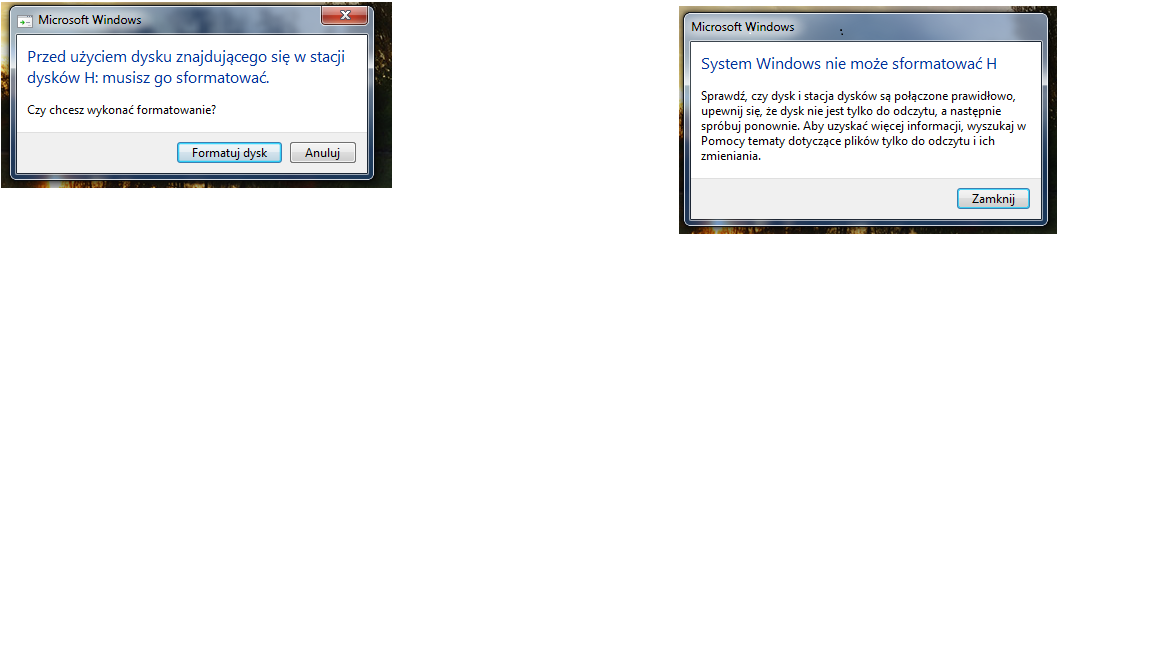

    Witam podłaczam pendrive i wyskakuje mi takie coś z pierwszą komendą żeby sformatować a tak naprawdę po tym nic nie można zrobic i pokazuje się taki komunikat w załączonym obrazku

    To jest nowy pendrive, czy normalnie go użytkowałeś aż stało się "to" ?

    Tzn. już go parę razy używałem. Sporo czasu był użytkowany w samochodzie. Jest sposób na to żeby noramlnie się uruchamiał? Bo jako takie owe komendy są wyświetlane. Może to jest kwestia poprzestawiania czegoś w menu odtwarzania nośnika.

    A w aucie działa ci normalnie? Tzn, np odtwarzasz muzykę z niego?

    Problem nastapił po zgraniu muzyki w jeden folder co spowodowało że w póżniejszym czasie te oto komendy w załączonym obrazku

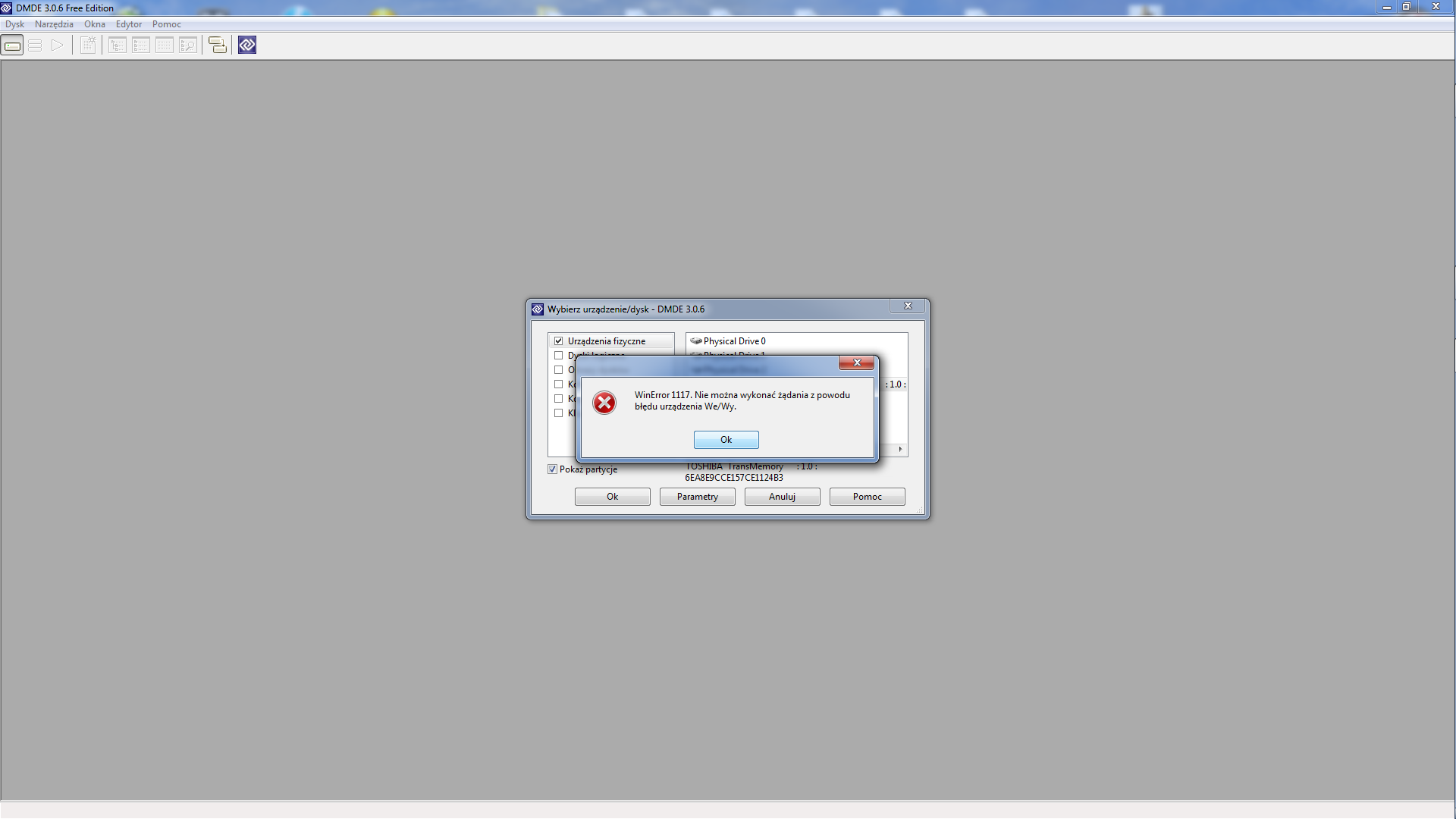

    Sprawdź, czy w DMDE po wyborze tego pendrive z urządzeń fizycznych poprawnie dojdzie do okna partycje - jeśli tak załącz screen. Jeśli nie - podaj treść błędu i pokaż informacje z ChipGenius. Wtedy konieczne będzie na nowo wgranie firmware - dane zostaną utracone w trakcie naprawy, chyba, że Ci na nich nie zależy.

    DMDE ? Jak to zrobić
    Nie zależy na danych bo mam to wszystko na kompie komputerze, można od razu przejść do wgrania firmware.
    Coś takiego mi wyskoczyło

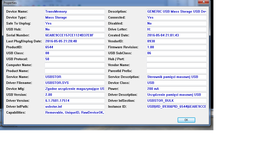

    Dodaj też informacje o nim pozyskane z UsbDriveInfo i Flash Drive Information Extractor.

    Description: [H:]Urządzenie pamięci masowej USB(GENERIC USB Mass Storage)
    Device Type: Mass Storage Device
    Protocal Version: USB 2.00
    Current Speed: High Speed
    Max Current: 200mA
    USB Device ID: VID = 0930 PID = 6544
    Serial Number: 6EA8E9CCE157CE1124B37E8F
    Device Vendor: TOSHIBA
    Device Name: TransMemory
    Device Revision: 0100
    Manufacturer: GENERIC
    Product Model: USB Mass Storage
    Product Revision: 1.00
    Controller Vendor: Solid State Systems
    Controller Part-Number: TC58NC6623/SSS6698-BA
    Flash ID code: 983AA892 - Toshiba TC58TEG7TDKTA00 - 1CE/Single Channel [TLC-8K] -> Total Capacity = 16GB
    A to z tego chipGeniusa
    UsbDriveInfo
    Toshiba 32 GB problem z otworzeniem nosnika na komputerze
    Volume: H:
    Controller: TC58NC6623 (SSS 6698) BA
    Possible Memory Chip(s):
    Toshiba TC58NVG7T2JTA00
    Toshiba TC58TEG7T2JTA00
    Memory Type: TLC
    Flash ID: 983AA892 7657
    Flash CE: 1
    VID: 0930
    PID: 6544
    Manufacturer: TOSHIBA
    Product: TransMemory
    Query Vendor ID: GENERIC
    Query Product ID: USB Mass Storage
    Query Product Revision: 1.00
    Physical Disk Capacity: 0 Bytes
    Windows Disk Capacity: 0 Bytes
    Internal Tags: 386H-AAHJ
    USB Version: 2.00
    Declared Power: 200 mA
    ContMeas ID: 346D-01-00
    Microsoft Windows 7 SP1 x64 Build 7601
    http://www.antspec.com/usbflashinfo/
    Program Version: 8.4.0.588
    Dobra są dane wszystkie . Co dalej ?
    Od razu piszę:
    https://www.elektroda.pl/rtvforum/topic3133911.html#15261516
    Nie chodziło mi o zrzut z USBDeview.

    Z żadnej. Czytaj co napisał kolega pidar - aktualnie nie ma dla tego kontrolera oprogramowania, trzeba poczekać, pendrive na tę chwilę martwy. Odłóż na półkę i poczekaj aż będzie można go naprawić.
    pidar napisał:
    Aktualnie nie ma jeszcze dostępnego softu pod ten kontroler.
