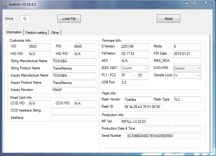

    Witam kolegów zwracam się z prośbą o pomoc odnośnie sformatowania w/w nośnika danych Toshiba 32GB, a to dokładniejsze dane:

    Próbowałeś format przez wiersz poleceń programem diskpart?

    Tak i zakończyło się nie powodzeniem ,,Dysk zabezpieczony".

    Też przerobiłem i bez efektu na stronie producenta pobrałem program TransMemory może on coś ruszy. Pendrive nie jest moje,a jedynie chcę pomóc. Tylko ten program chyba nie startuje na 64Bit W7 muszę na innym komputerze sprawdzić.

    Dodaj szczegóły z Flash Drive Information Extractor.
    To, że pendrive jest zabezpieczony przed zapisem zobaczymy w UsbDriveInfo.
    Spoiler:
    ======================= My Computer ========================

    Disk Size = 30.9 GB / 28.8 GiB / 30 953 963 520 Bytes
    Disk Geometry = 3763 Cylinders, 255 Heads, 63 Sectors per Track, 512 Bytes per Sector
    Disk Writable = no

    File System Flags = CASE_PRESERVED_NAMES, UNICODE_ON_DISK, READ_ONLY_VOLUME
    Volume Name = \\?\Volume{c35d9531-2711-11e6-80ea-8472ff8b5db3}\
    KernelName = \Device\HarddiskVolume8
    Win32 Device Name = \\.\HarddiskVolume8
    Writable = no

    Dodaj jeszcze zrzuty z Phison GetInfo:
    https://www.elektroda.pl/rtvforum/topic2755580.html#13605747
    Pendrive Toshiba 32GB - dysk jest zabezpieczony przed zapisem.

    Drugi link załatwił sprawę. Sformatowałem i uzyskałem 28GB, to nie za mało?

    Pozwolę sobie podsumować: PS2251-06 został odblokowany za pomocą
    Phison Restore v3.9.0.0.
