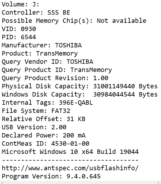

    Próbuję przywrócić do życia pendrive Toshiby 32GB. Format z poziomu windowsa nie udaje się. W pamięci zalega kilka plików, które nie dają się usunąć. Próbowałem zmieniać nazwy, rozszerzenia - bezskutecznie. Poniżej screen z ChipGeniusa i dane jakie zwrócił usbflashinfo.
    Pendrive Toshiba 32GB - nieudana próba formatowania, niemożność usunięcia plików, ChipGenius Pendrive Toshiba 32GB - nieudana próba formatowania, niemożność usunięcia plików, ChipGenius
    Będę wdzięczny za pomoc osób ogarniętych w temacie.

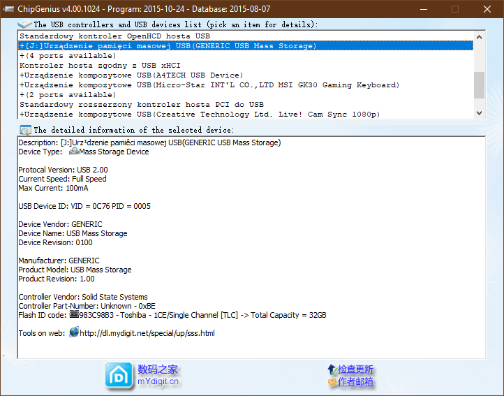

    Starszej wersji Chipgenius nie mogles znalezc? Uzyj ChipGenius 4.21.0701 i podaj jaki masz kontroler.

    Próbowałem pobrać wersję, którą podałeś z dwóch źródeł i obie wykrywane są przez zabezpieczenia windows jako zagrożenie. Możesz podać bezpieczne źródło do pobrania tej wersji ChipGenius?

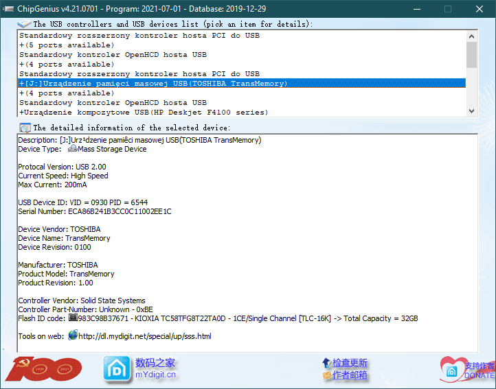

    Ok. System nadal alarmował o zagrożeniu trojanem, al uruchomiłem... Pendrive Toshiba 32GB - nieudana próba formatowania, niemożność usunięcia plików, ChipGenius

    W jakich okolicznościach dokładnie wystąpił problem? Czy mogło dojść do programowego/systemowego zabezpieczenia pendriva przed zapisem? Sprawdź, czy nie masz jakiegoś mechanicznego przełącznika write-protect. Jeśli w innym komputerze nie uda Ci się wyzerować, prawdopodobnie doszło do uszkodzenia sprzętowego.
    Możesz spróbować poszukać MPtoola do SSS6686 lub TC58NC6688 np. na:
    https://www.usbdev.ru/
    lub
    https://flashboot.ru/
    Nawet, jesli naprawa Ci się uda, już nigdy więcej nie ufaj temu pendrivowi.

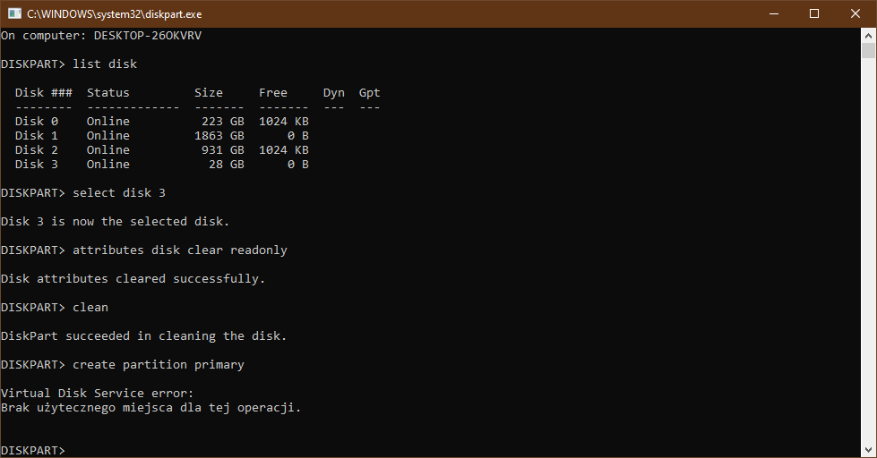

    Niestety użycie diskpart nie przynosi rezultatu, screenshot poniżej.
    Kolega kaleron poprosił o okoliczności, tak więc:
    Kilka miesięcy temu pendrive został sformatowany i zapisałem na nim pliki do aktualizacji mapy gps w samochodzie. Plik aktualizacyjny pobrałem prawdopodobnie ze strony producenta (renault) i podłączyłem pendrive do usb w aucie. Instalacja się nie powiodła (wyświetlił się jakiś błąd). Od tamtej pory na pendrive "siedzą" te pliki i nie dają się usunąć. Poza tym pendrive działa normalnie tzn. można na nim zapisywać inne pliki i usuwać je. Jest wykrywany przez każdy komputer. Próba formatowania zarówno szybkiego jak i pełnego kończy się niepowodzeniem. W zasadzie "nie do usunięcia" jest katalog o nazwie R-LINK zawierający plik o nazwie mm2014_upgrade.lgu. Jednakże po wyjęciu pendrive i włożeniu go z powrotem, pojawia się dodatkowo katalog LOST.DIR (bez żadnej widocznej zawartości) oraz dwa pliki .nef z przypadkowymi zdjęciami. W systemie widać zapełnienie pamięci na poziomie 26,4 wolne/28,8GB.

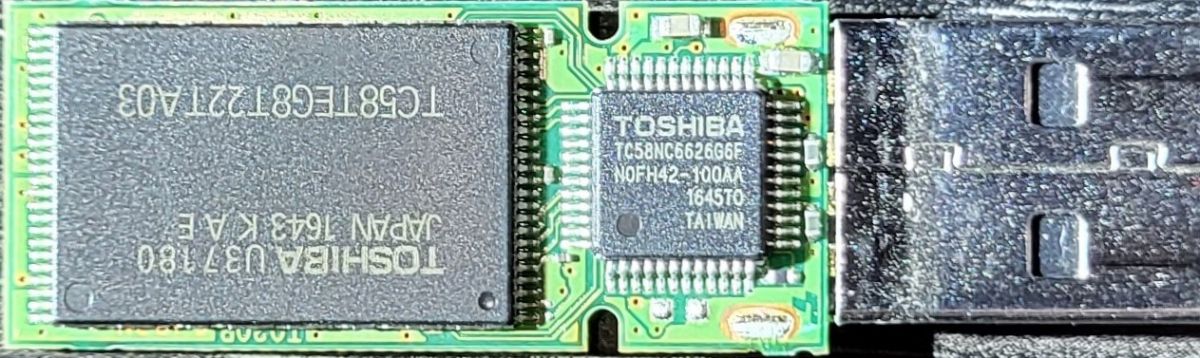

    Tak tylko w celach dydaktycznych ;) wrzucam poniżej fotkę płytki;

    Najprawdopodobniej padł Ci generator napięć niezbędny do tunelowania elektronów przy operacjach kasowania/ zapisu.

    Temat mnie zaciekawił bo właśnie walczyłem z podobnym przepadkiem i właśnie pomogła komenda : attributes disk clear readonly. Pendrive dał się sformatować a foldery i pliki zniknęły.
    Jeżeli pendrive poza tym działa normalnie i nie było komunikatu o konieczności naprawy użył bym jeszcze chkdsk z poleceniem chkdsk litera dysku: /f /r
