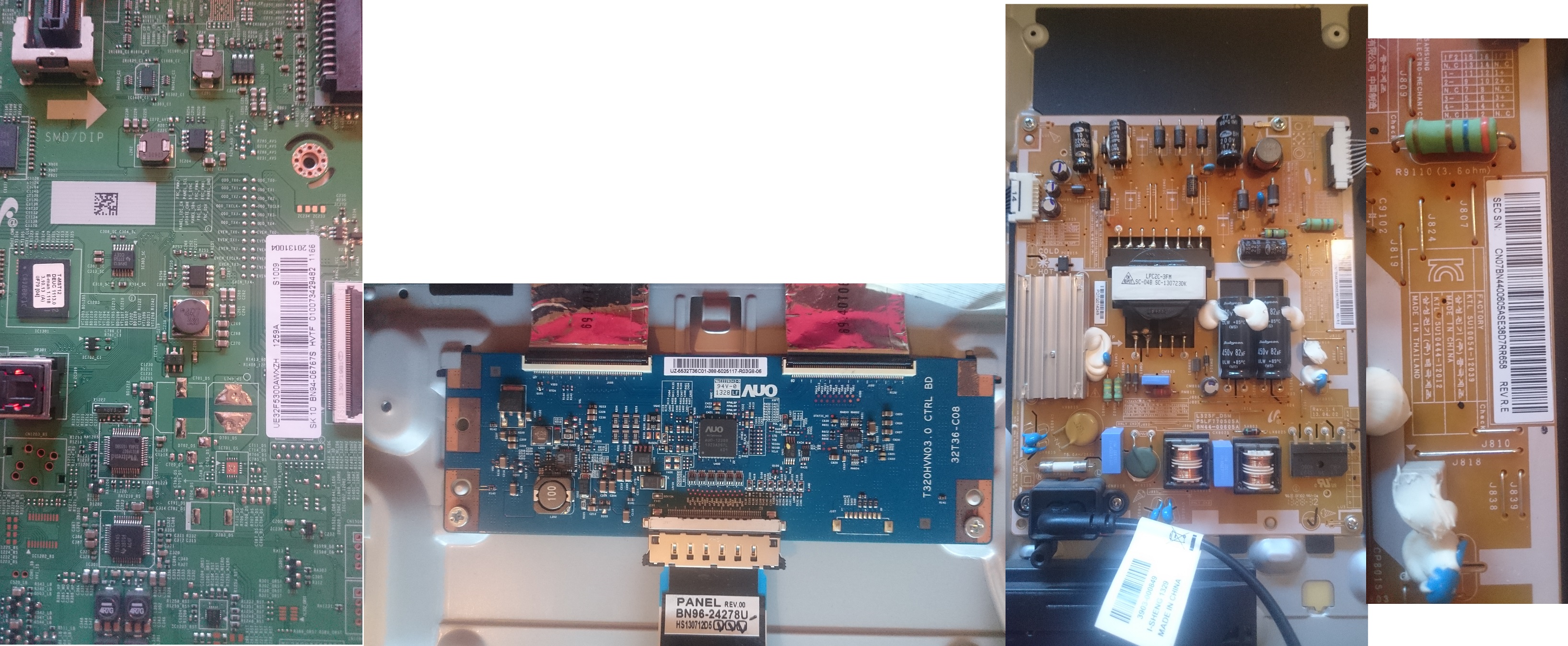

    Witajcie.
    Mam telewizor Samsung LED UE32F5300, w którym po prostu nie włącza się podświetlenie.
    Dźwięk jest, obraz jest, po podświetleniu latarką widać obraz, napisy itd. na matrycy.
    Który układ jest odpowiedzialny za podświetlenie, może ktoś już spotkał się z tym problemem?

    Podświetlenie nawet nie mignie? Jakie podzespoły w tv zasilacz itd?

    nawet nie mignie.
    zrobiłem zdjęcia po otworzeniu obudowy.
    Samsung LED UE32F5300 - brak podświetlenia, obraz i dźwięk jest.

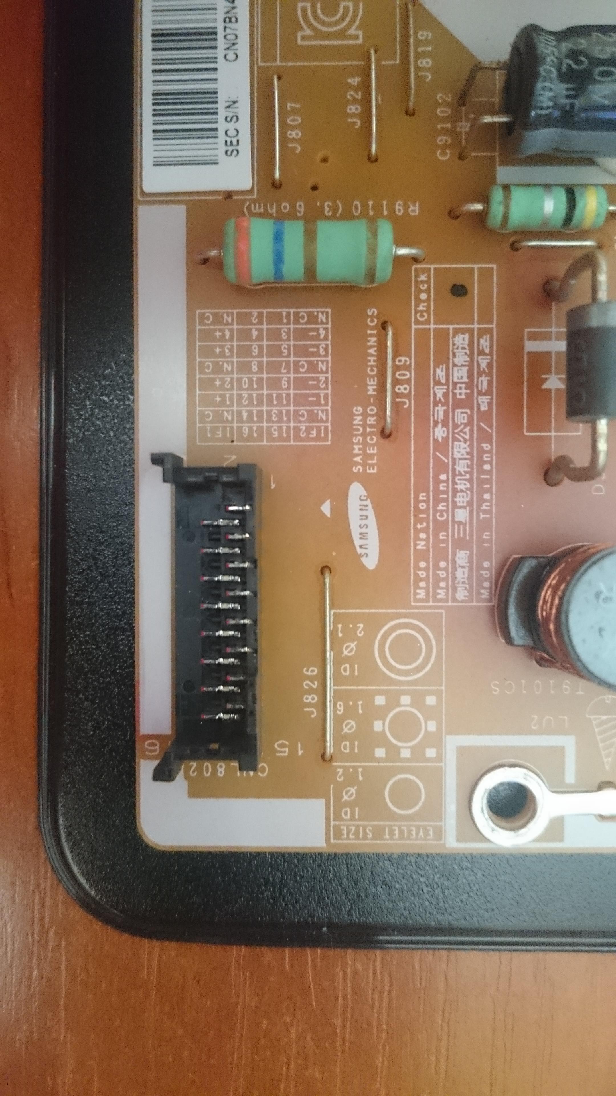

    Sprawdź czy pokazuje ci się napięcie w zasilaczu zasilania LED.

    Wtyk CNL802 masz opis obok na płycie zasilacza. Diody w okolicy również do sprawdzenia. Wątpię, że sobie poradzisz z tą naprawą.

    jest możliwość podania napięcia bezpośrednio na diody i zobaczyć czy zaświecą ?

    To mi się podoba:) I jak wyszło ci z pomiarem napięć na wyjściu na LED jest coś? Jakie elementy już sprawdziłeś? Link

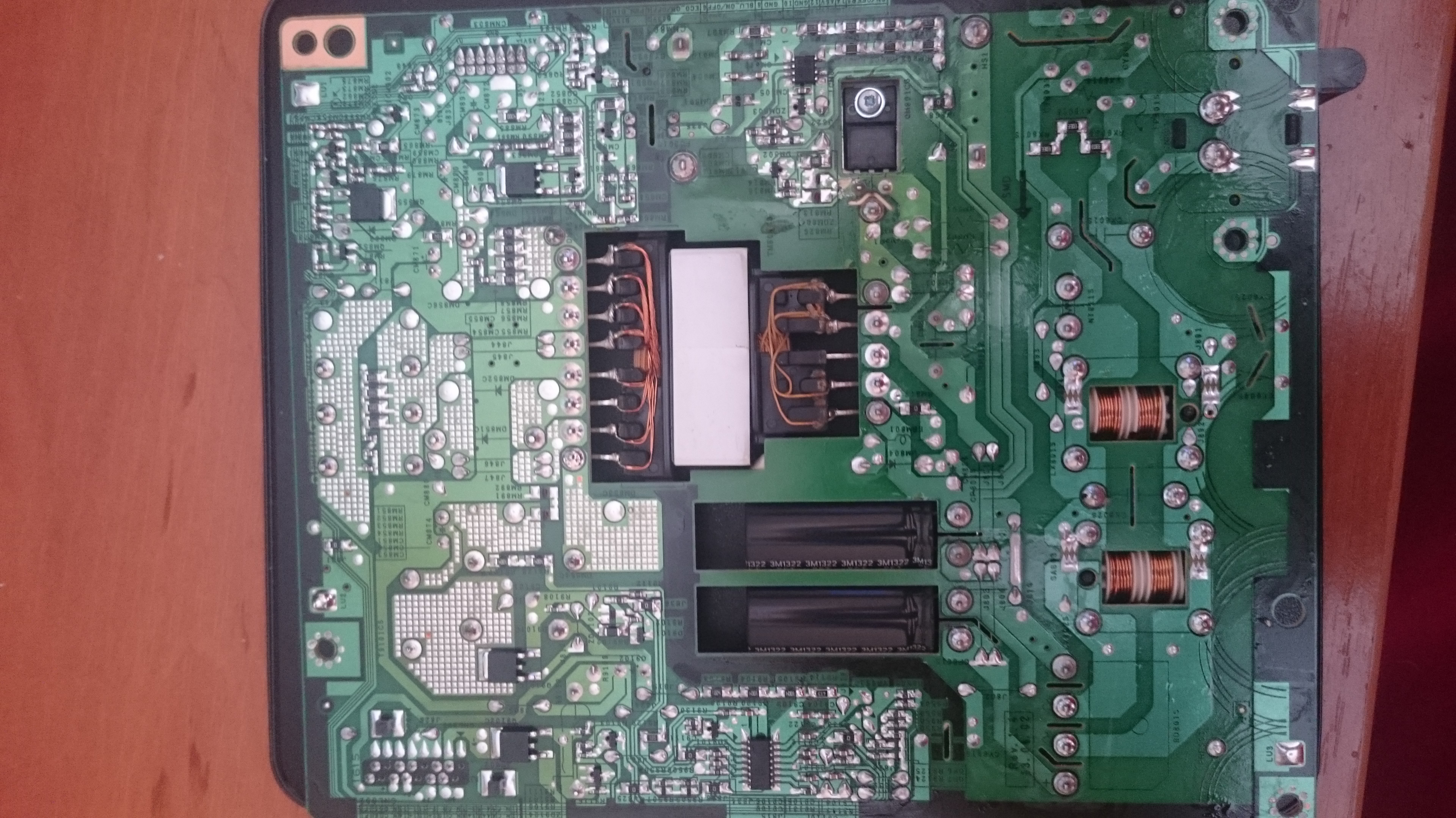

    wygląda na to, że zasilania nie ma.
    Sprawdziłem wg rozpiski 1- z 1+ itd i na żadnym nie pojawiło się napięcie
    widok zasilacza od drugiej strony
    edit:
    sprawdziłem raz jeszcze biorąc GND ze złącza CNM803 idącego do płyty głównej.
    Przy takim sprawdzeniu pojawiło się około 230V na pinie "1+", cała reszta 0V

    Po wymianie listw LED 2 z 5 paski telewizor działa znowu.
