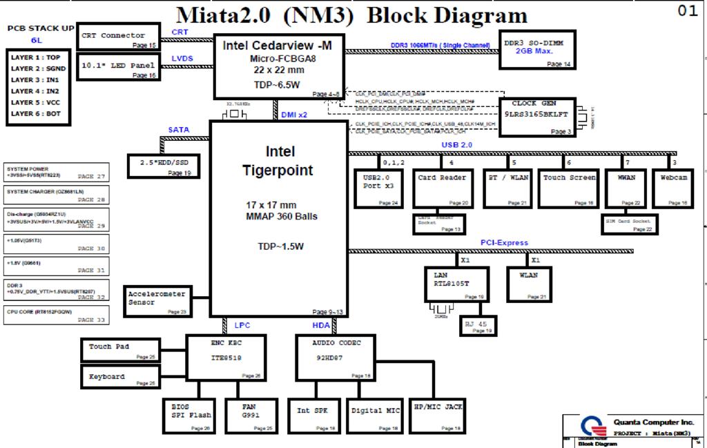

    Uszkodzeniu uległ netbook HP mini 210-4160
    Model: HP Mini 210
    Platforma: Quanta NM3 DA0NM3MB6E0
    Rev: E

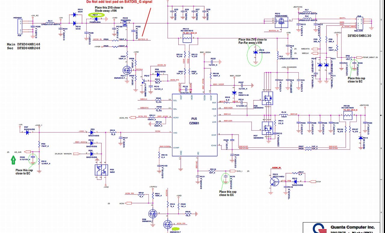

    Nie uruchamia się nic, żadna dioda nie swieci . Po podlączeniu zasilacza serwisowego włącza się zabezpieczenie prądowe, po wstępnych pomiarach znalazłem zwarcie. Jeśli ktoś dysponuje schematem obwodów zasilania to pomogło by mi w naprawie.

    Masz w zał. Quanta_NM11_miata_1.0_rev_1a
    Wer. NM3 jest różnica w obw. wej. (zasilacz 3-pin /ze szpilką AD_AIR) schemat płatny lub na Elvikom/ lub Link
    Hp - HP mini 210 zwarcie na płycie ,potrzebny schemat.
    Quanta NM3 Miata2.0 REV 1A - HP Mini 210-4033TU
    Quanta NM3 Miata2.0 REV E
    Charger OZ8681
    Stby RT8223M
    U23 PCH NM10
    Zazwyczaj padała PD17 (transil_dioda na wej.) PQ8 i KBC?
    • hp_mini_210-3000er_3052er_quanta_nm1_miata_1.0_rev_1a_sch.pdf (826.82 KB) Musisz być zalogowany, aby pobrać ten załącznik.
    Na jakim elemencie?
