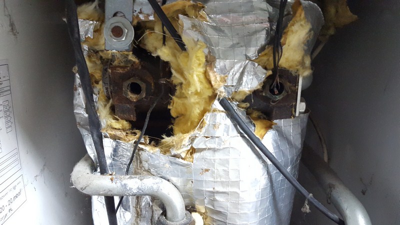

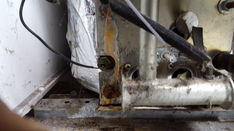

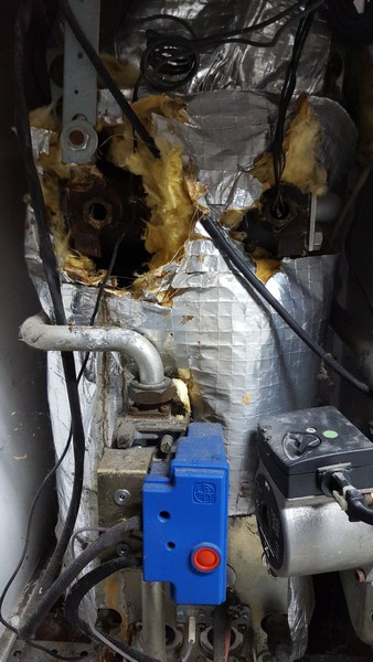

    Pod koniec okresu grzewczego zauważyłem nieznaczny ubytek wody, powiedzmy ok 0,5l tygodniowo.
    Po ściągnięciu osłony z pieca ukazały mi się dwa bądź nawet trzy małe wycieki z miejsc gdzie są czujniki.
    Poniżej przedstawiam zdjęcia.
    Beretta Venus 16 IC - wyciek wody z okolic czujników, szukam serwisu w Krakowie Beretta Venus 16 IC - wyciek wody z okolic czujników, szukam serwisu w Krakowie Beretta Venus 16 IC - wyciek wody z okolic czujników, szukam serwisu w Krakowie
    Chciałem zapytać o polecany serwis w okolicach Krakowa, bądź gdzie dostanę części do tego typu pieca aby je wymienić ?
    Ewentualnie może ktoś w Was posiada instrukcje jak go rozebrać aby wyczyścić dysze itd...

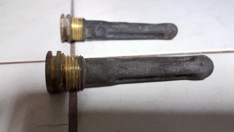

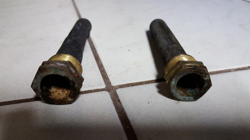

    Dziś odkręciłem śruby z miejsca wycieku i okazało się że uszkodzeniu uległa kieszeń sondy (tak przynajmniej nazwano te elementy w jednym ze sklepów)
    Poniżej zdjęcia...
    Teraz pytanie, bo dzwoniłem do producenta ale oni nie zajmują się sprzedażą części, tylko najchętniej nowych kmp urządzeń.
    Czy ktoś podpowie mi gdzie dostanę te części ?
    Ew. może ktoś z Was ma dostęp do części tego producenta?
    Bardzo proszę o pomoc.

    Skocz do jakiegos tokarza i zrobi ci bez problemu

    Zastanawiam się czy nie zrobić od nowa, ale...
    Dolutować miedzianą rurkę. W końcu ten materiał to też miedź, z tym że nie wiem czy powlekana czymś czy co? Nie znam się aż tak w tym temacie...

    Panowie, pytanie.
    Obecnie ta rurka jest miedziana, a gdybym dotoczył całość z mosiądzu ?
    Wymiary obecnej rurki to 22mm x 110mm
    Myślałem aby zakupić pręt sześciokątny i przetoczyć go tak aby pasował idealnie.
    Kolega wyżej podsunął mi ten pomysł i sądzę że to będzie najlepsze i najtrwalsze rozwiązanie.
    http://soctech.pl/prety-szesciokatne/2100-22x200-mm-pret-szesciokatny-mosiezny-cuzn39pb3.html
    Co o tym sądzicie ?

    Bedzie ok! Mozesz tak robic

    Gniazdo dorobiłem u tokarza.
    Koszt +/- 40zł wraz z materiałem.
    Niestety nowego jako osoba fizyczna nie mogę kupić, tylko firmy mogą kupić części. Polityka nieco bezsensu, ale cóż zrobić...
