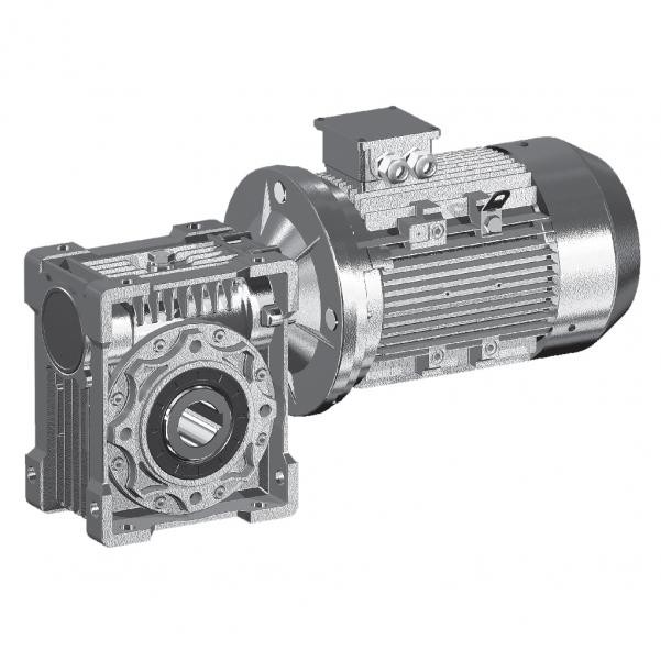

    Nie wiem czy to dobry dział ale innego powiązanego nie znalazłem.
    Chciałbym rozebrać przekładnie ślimakową żeby sprawdzić łożyska ponieważ ślimak ma luz przód, tył. Od strony silnika jest uszczelniacz a po drugiej stronie ślimaka korek plastikowy w obudowie. Wiecie może jak wyciągnąć ten korek żeby go nie uszkodzić i dostać się do zabezpieczenia? i wyciągnąć ślimak? chyba że się mylę i nie tak to się robi dlatego proszę o poradę. Dodaje zdjęcie podobnej przekładni choć nie takiej samej a numerów na tej mojej niema (czas :) )

    Tego korka bez uszkodzenia wyjąć się nie da - jest wbity na siłę. A za nim jest zabezpieczenie wałka.

    Dzięki wielkie czyli bez dorobienia bądź kupna nowego korka nici z zobaczenia na łożyska :/. Taka głupota a 3 h grzebania w internecie i dopiero ty mi pomogłeś :)
