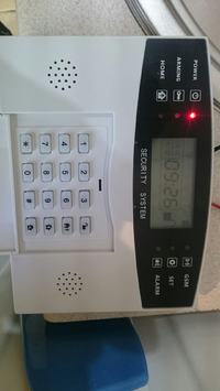

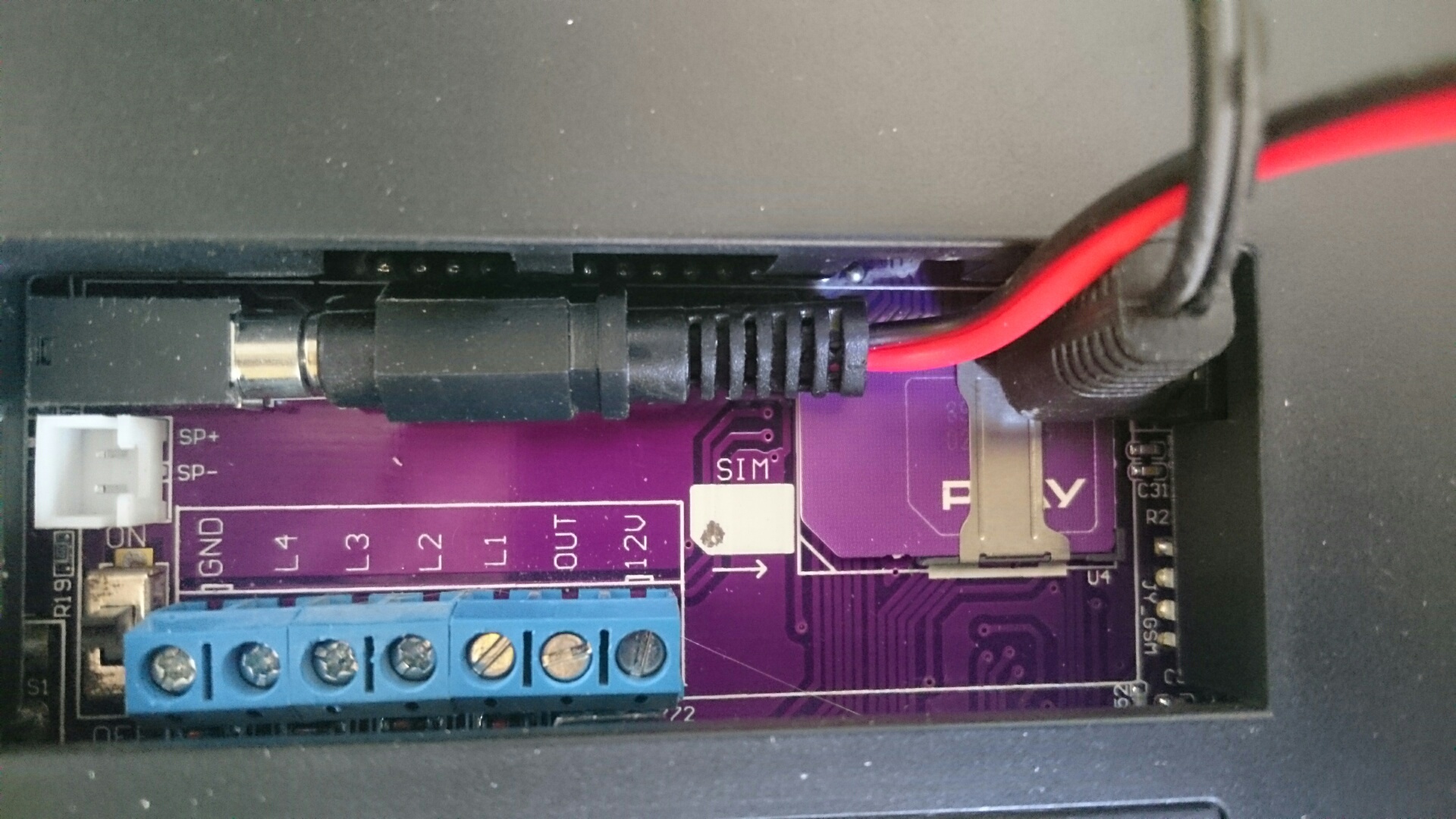

    Kupiłem centralę alarmu razem z czujnikami bezprzewodowymi oraz syrenką wewnetrzna. Wszystko działa elegancko, ale chciałem dorzucic do tego syrenę zewnetrzną ale nie mam pojęcia jak to połączyć. No i zwracam sie z prośbą żeby ktoś mi rozpisał co z czym połączyć. Na zdjęciach jest centrala i sygnalizaor. Proszę mnie nie kierować do opcji "szukaj" bo juz to zrobiłem i nie potrafie znaleźć.
    Z góry dziękuję za pomoc.

    Przydałby się model tej centrali. Najlepiej byłoby sprawdzić w instrukcji. Mogę tylko spekulować.
    Obstawiam, że będziesz musiał wykorzystać wyjścia w centrali: OUT, 12V oraz GND. 12V i GND będzie podłączony z POWER +/-. Resztę to musiałbyś sprawdzić w instrukcji, ale TR może oznaczać "trigger", czyli wyzwalanie. W zależności od centrali, optykę wyzwalasz albo "plusem", albo "minusem", czyli "LIGHT+" i "TR-". To samo z akustyką. Wyzwalanie "plusem" bądź "minusem. Jednocześnie przyznam - nie do końca wiem co to za chińska centrala i tylko spekuluję, że tak jest. Nie jestem do końca tego pewny.
    Wyjścia TAMPER sygnalizatora powinny być połączone z wejściem L1 i GND centrali.

    pytanie zasadnicze czy na tym wyjsciu OUT coś się pojawia przy alarmie czy nic ?
    Najprośćiej wygeneruj alarm weź multimetr przyłóż do GND i OUT i sprawdz czy tam się pojawia jakieś napięcie ewentualnie spróbuj do OUT i 12V
    Jak sprawdzisz to napisz co ustaliłeś.
