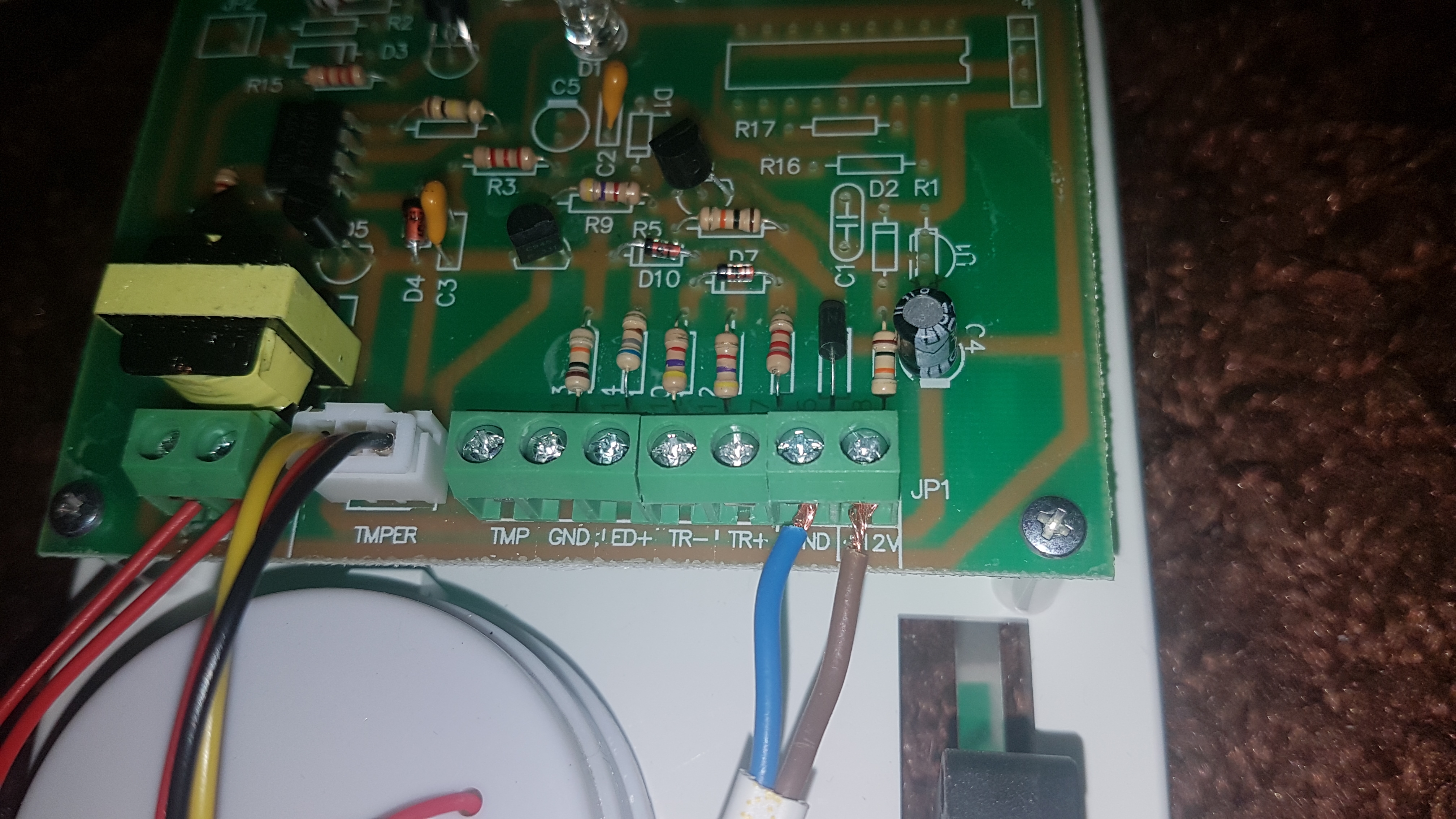

    Kupiłem centralę alarmu razem z czujnikami bezprzewodowymi oraz syrenką wewnetrzna.Chciałem dorzucic do tego syrenę zewnetrzną ale nie mam pojęcia jak to połączyć. No i zwracam sie z prośbą żeby ktoś mi rozpisał co z czym połączyć,Na zdjęciach jest centrala i sygnalizaor. Dodam ze jak podlacze w sygnalizatorze kabel pod 12V+ i GND a do centrali pod 12V i GND zewnetrzne zasilanie sygnalizatora dziala,gdy oderwe sygnalizator od podloza wlacza sie syrena i normalnie chodzi,gdy uzbroje alarm i sie wlaczy po wykryciu ruchu sygnalizator nie wlacza sie,tego dokladnie wlasnie niewiem jak podlaczyc,chodzi oto wyzwolenie sygnalu z centrali jesli dobrze pisze.Podlaczalem rowniez drugi kabel do sygnalizatora do TR+ i drugi koniec do centrali pod SP+ i dalej po uzbrojeniu centrali i wykryciu ruchu sygnalizator nie dziala.Dodam jeszcze ze sygnalizator tam gdzie kupilem na stronie sklepu podany jest taki schemat podlaczenia SCHEMAT PODŁĄCZENIA
    12+/GND - zewnętrzne zasilanie
    TR+/GND - sygnał alarmowy z centralki podłączenie sygnalizatora do centrali bezprzewodowej security system alarm GSM podłączenie sygnalizatora do centrali bezprzewodowej security system alarm GSM podłączenie sygnalizatora do centrali bezprzewodowej security system alarm GSM podłączenie sygnalizatora do centrali bezprzewodowej security system alarm GSM

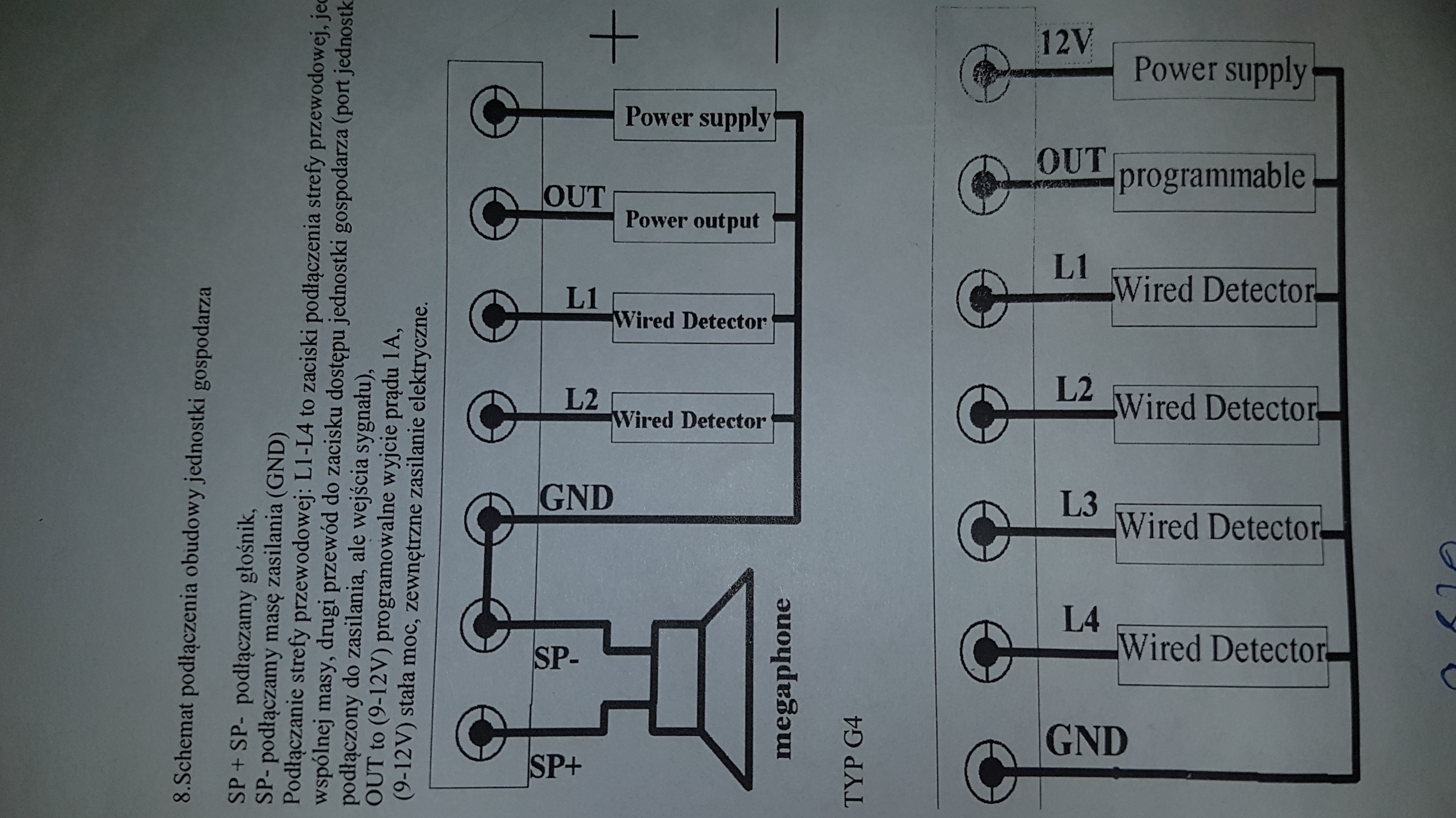

    W temacie z którego usunąłem kolegi wypowiedź znalazła się taka podpowiedź:
    https://www.elektroda.pl/rtvforum/topic3202776.html#15667985
    Podpowiem jeszcze że gdy nie ogarniamy do końca żadnego z urządzeń jakie mamy ze sobą połączyć, to warto przetestować każde z osobna.
    Proponuję poszukać jakiegoś zasilacza 12V (pewnie 0,5A wystarczy) albo małego akumulatora i przy pomocy niego wykonać testy. Może samo podanie zasilania na sygnalizator nie wystarcza? A może ono musi być podane na stałe, a wyzwolenie następuje po czymś jeszcze?

    mam 2 kable 2 zylowe jeszcze jakiegos potrzebuje.Dodaje plik pdf z opisem sygnalizatora pl i kartke jaka znalazlem od centrali foto podłączenie sygnalizatora do centrali bezprzewodowej security system alarm GSM podłączenie sygnalizatora do centrali bezprzewodowej security system alarm GSM

    kolego sharp podlaczylem jeden kabel od sygnalizatora do centrali 12+ do 12v,drugi kabel GND do GND i mam zewnetrzne zasilanie,nastepnie trzeci kabel probowalem od wyzwalania z sygnalizatora od TR+ lub od TR- do centrali niewiem gdzie go podpiac,wejscie 12v i wejscie GND w centrali mam zajete podlaczeniem zewnetrznego zasilania sygnalizatora,wiec moje pyytanie gdzie podlaczyc w centrali kabel od TR+ lub od TR-,jak przylozylem do 12v w centrali drugi koniec kabla lub do GND sygnalizator zaczyna trabic i niema dalej wyzwolenia,robia sie delikatne zaklocenia jak alarm zaczyna sie wlaczac,jak by zaczol trabic ale nie trabi
