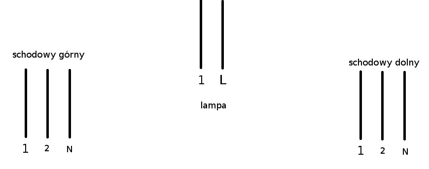

    Wczoraj brat zdemontował wyłączniki schodowe na klatce schodowej w celu pomalowania ścian, dzisiaj miałem zamiar je podłączyć, niestety przewody są nie opisane, a rozgryzienie sześciu drucików mnie przerosło.
    Może ktoś się połapie i podpowie jak to połączyć?
    Wyłączniki schodowe - Po rozłączeniu nie umiem podłączyć wyłączników schodowych.
    Wszystkie przewody rozłączone, lampa zdemontowana, przewody dzwoniłem wskaźnikiem, induktorem korbkowym a na koniec akumulatorem 12V i żarówką 60W dlatego jestem 100% pewny co to tego że druty prawidłowo oznaczyłem na rysunku.
    Jednego jestem pewien, przed wczoraj instalacyjka działała prawidłowo...

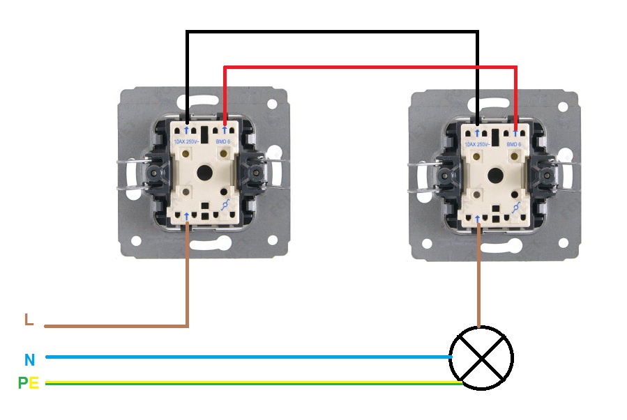

    Przesyłam schemat instalacji.
    • Wyłączniki schodowe - Po rozłączeniu nie umiem podłączyć wyłączników schodowych. schemat_wlacznik_schodowy_300813.jpg (10.63 KB) Musisz być zalogowany, aby pobrać ten załącznik.
    Jeśli tak jak kolega rysuje jest , to nie działała prawidłowo .
    I nikt nie pomoże, bo tak nie wolno łączyć .
    Powinno być tak.
    tak to powinno mniej więcej wyglądać. możesz mieć tylko fazę z neutralnym zamienioną. Sprawdź najpierw gdzie jest faza- najlepiej próbówką (wykręć wcześniej żarówkę).

    Dzięki koledzy, jestem pewien moich oznaczeń, znam też doskonale zasadę działania schodowego, jednak na klatce dalej ciemno, gdzieś w instalacji zrobiło się zwarcie albo inny psikus, sęk w tym że wszystkie puszki pośredniczące są schowane głęboko pod tynkiem :cry:
