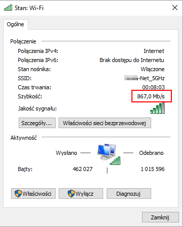

    Chciałem podpytać o wasze osiągi, jednocześnie dzieląc się swoimi.
    Generalnie w sieci Gigabit Ethernet mam serwer Samby. Po kablu (Gigabit Ethernet) ciągnę z niego z prędkością ok. 125 MB/s.
    Do sieci wpiąłem TP-Link Archer D9 AC 1900 robiący za bridge między kablem Gigabit Ethernet a Wifi.
    Do laptopa z portem USB3.0 wpiąłem kartę Archer T4U. Boleśnie przekonałem się, że szumne, sumaryczne "Dual Band" jest bajką marketingową. Karta T4U potrafi pracować ALBO w paśmie 2.4 GHz, ALBO w pasmie 5 GHz. I podobno nie ma innych kart, potrafiących pracować w dwóch pasmach JEDNOCZEŚNIE.
    Łączę się więc z (szybszym) pasmem 5 GHz.
    Połączenie zestawia się na 867 Mb/s:
    Najszybsze łącze po WiFi - wasze osiągi po Dual Band w standardzie AC
    Ciągnę przykładowy plik po WiFi osiągając prędkość nie przekraczającą 44 MB/s:
    44 MB/s to będzie jakieś 352 Mbit/s
    Tym sposobem z szumnej nazwy 1900 zostało 352 ;-)
    A jakie są Wasze realne osiągi / rekordy i na jakim sprzęcie ?

    Skoro link zestawia ci się na 867Mb/s to musisz mieć jakąs karte 2x2, a nie 3x3.
    Ze specyfikacji http://www.tp-link.com.pl/products/details/Archer-T4U.html wynika, że ta karta ma max
    (867Mb/s w standardzie AC w 5GHz lub 300Mb/s w 2,4GHz) - co by się zgadzało z twoimi osiągami.
    AP: Archer D9 AC1900
    Karta: Archer T4U AC1200
    Faktycznie zestawia się poprawnie. Faktem pozostaje też, że realny osiąg daleki jest od 867 Mbit/s (44 MB/s to jakieś 352 Mbit/s).
    Dlatego chętnie poczytam Wasze osiągi (czy komuś udało się przekroczyć magiczną barierę 44MB/s i na jakim sprzęcie).
