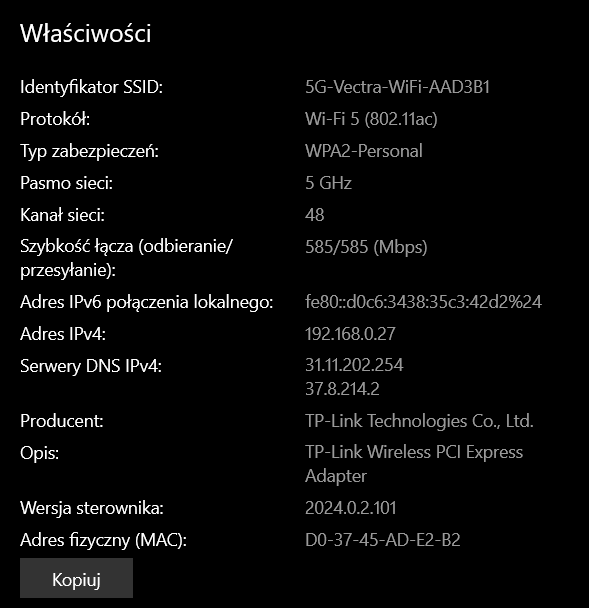

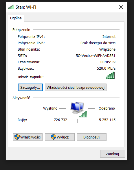

    1. Bezpośrednio po instalacji sterowników mam przyzwoitą prędkość sieci WLAN:
    Archer T4E, niskie prędkości sieci oraz słaby speedtest. Archer T4E, niskie prędkości sieci oraz słaby speedtest.
    2. Po restarcie komputera/ponownym połączeniu do sieci mimo podłączenia do sieci 5g mam prędkości rzędu 54 mbps oraz we właściwościach widać, że nie ma połączenia po protokole 802.11ac.

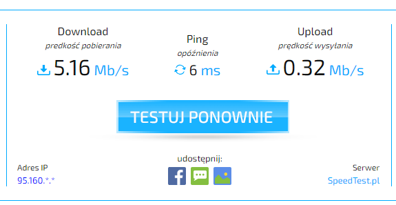

    4. speedtest.pl pokazał jakiś żenujący wynik (powtarzany wielokrotnie):
    Wynik powtórzyłem na kablu i miałem niewiele lepszy rezultat.

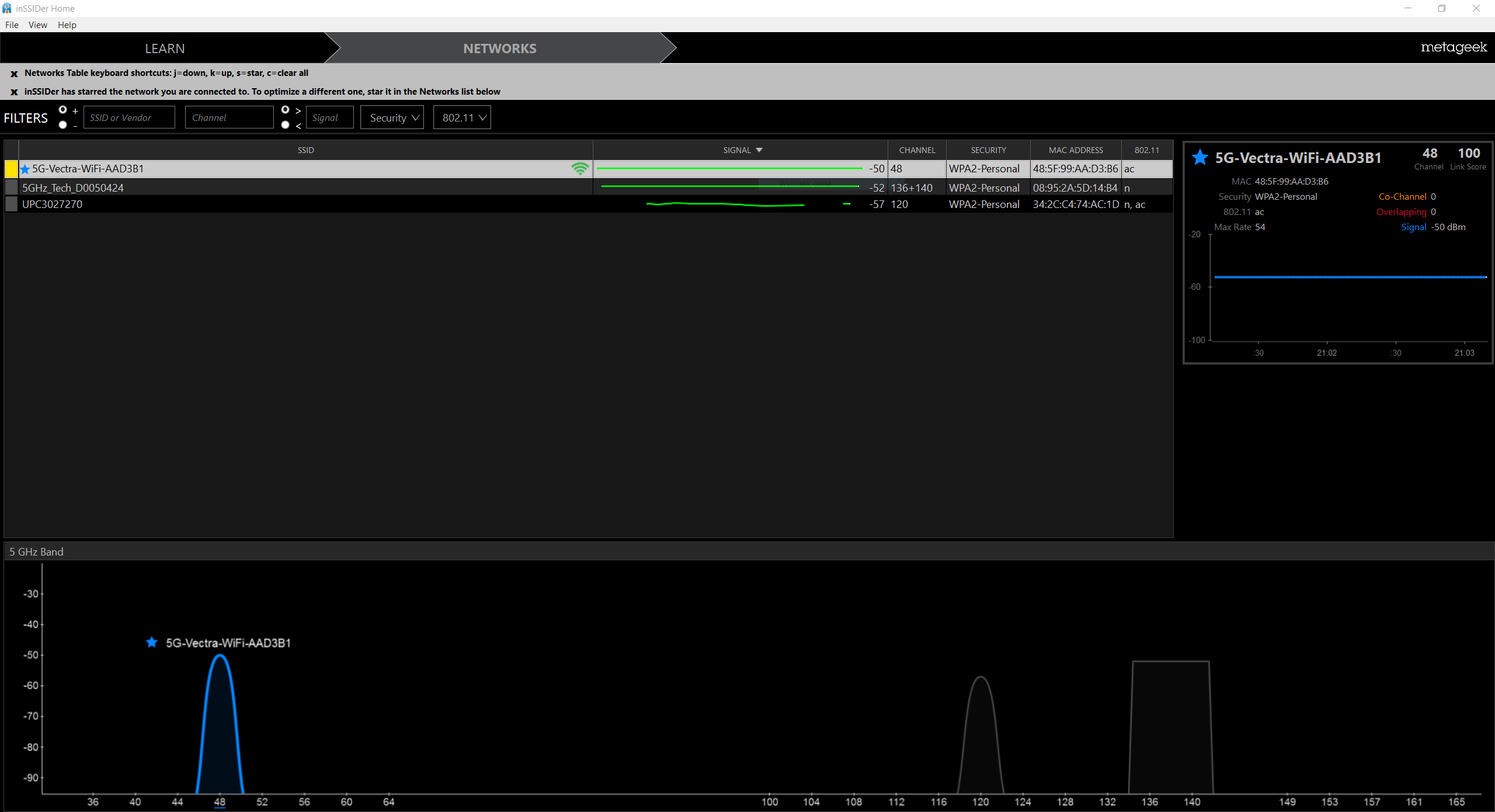

    6. Wykres z inSSIDer:

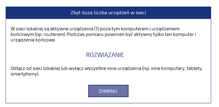

    Założyłem sobie konto, wyłączyłem wszystkie znane mi urządzenia w sieci, komputer połączyłem po kablu. Od wifi odłączone wszystko. Aplikacja pokazuje:
    Co to może powodować? Da się jakoś z poziomu cmd wylistować wszystkie urządzenia w sieci lokalnej?

    KOCUREK1970
    Specjalista Sieci, Internet
    Posty: 35657
    Pomógł: 3858
    Ocena: 5486
    Czyli tylko Twój komputer i modem operatora. Jeśli masz tam jeszcze Swój router, to i jego musisz odłączyć.

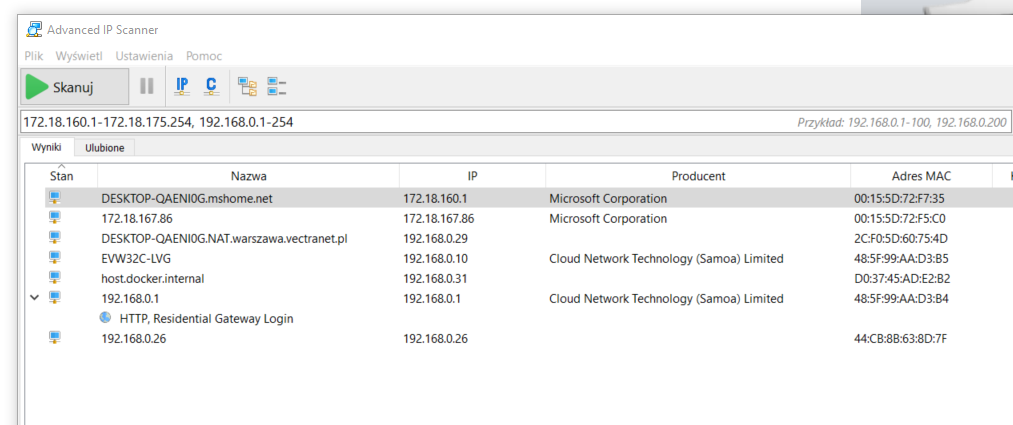

    Przeskanuj sieć tym -> https://www.advanced-ip-scanner.com/pl/
    Wyniki skanowania:
    To po drugim skanowaniu. Po pierwszym wyskoczył mi jeszcze iis ale to łatwo wyłączyć. Patrząc na adresy fizyczne to tylko zgadza się dla dockera. Nie wiem jak mam interpretować resztę rekordów.

    Może masz aktywne jakieś dodatkowe darmowe wifi dla innych (każdy op kablowy to oferuje, domyślnie każdy klient ma to aktywne), ktoś się do tego loguje i już masz kogoś na plecach.

    TV i plejak są podłączone po kablu do switcha ale na czas testów je odłączyłem.
    Pod adresem 192.168.0.1 jest brama domyślna (dobrze piszę???), bo po wpisaniu adresu w przeglądarkę widzę ekran logowania do ustawień routera od dostawcy.
    Drukarkę mam bez wifi. 192.168.0.10 to też Samoa ergo to coś z routera dostawcy.
    Adresy, które mnie dalej niepokoją to:
    172.18.167.86 - ale wygląda podobnie do adresu 172.18.160.1 czyli do tego mshome z nazwą mojego komputera - swoją drogą co to jest?
    192.168.0.29 - taką nazwę (bez nazwy komputera) mam w sufiksie DNS konkretnego połączenia we właściwościach
    Ale najbardziej niepokoi mnie ostatni rekord:
    192.168.0.26. Tutaj nie wiadomo nic poza tym, że jest w mojej sieci.
