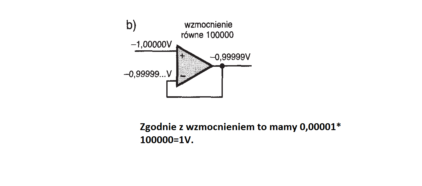

    Czy mógłby mi ktoś wytłumaczyć zasadę działania wtórnika który wejście "minusowe" ma podłączone z wyjściem. Dlaczego kiedy podniose napięcie na wejściu to skoczy także napięcie na wejściu minus i wyjściu.

    Dla lepszego zrozumienia działania op-ampa należy przyjąć zasadę że przez wejścia nie płynie prąd oraz że wzmacniacz operacyjny zawsze dąży do wyrównania potencjału na wejściach, więc jeżeli wykryje róznicę między wejściem plus a wejściem minus ,które jest sprzężone z wyjściem to podnosi napięcie na wyjściu aż do wyrównania potencjałów

    Zakładając, że WO (wzmacniacz operacyjny) ma wzmocnienie w otwartej pętli równeAol = 100 000 a na wejście "dodatnie" podamy dodatnie napięcie +1V. To WO jako wzmacniacz różnicowy da na wyjściu napięcie równe
    Uwy = ("U+" - "U-")*Aol gdzie:
    "U+" - napięcie na wejściu nieodwracającym.
    "U-" - napięcie na wejściu odwracającym.
    Aol - wzmocnienie "gołego" wzmacniacza zwane wzmocnieniem otwartej pętli.
    Wynika z tego, że WO da nam na wyjściu:
    Uwy = ("U+" - "U-")*Aol = (1V - "U-")*100 000 (1)
    Napięcie na wejściu "ujemnym" (dla wtórnika) będzie równe napięciu na wyjściu
    "U-" = Uwy (2)
    Uwy = (1V - Uwy) * 100000
    Uwy = 100000 - Uwy*100000
    Uwy + Uwy*100000 = 100000
    Uwy*100001 = 100000
    Uwy= 100000/100001 = 0.9999900001 V
    Z tych rozważeń wynika, że wzmocnienie wtórnika z WO jest równe
    Au = Aol/(Aol + 1) = 100000/100001 = 0.9999900001 [V/V]

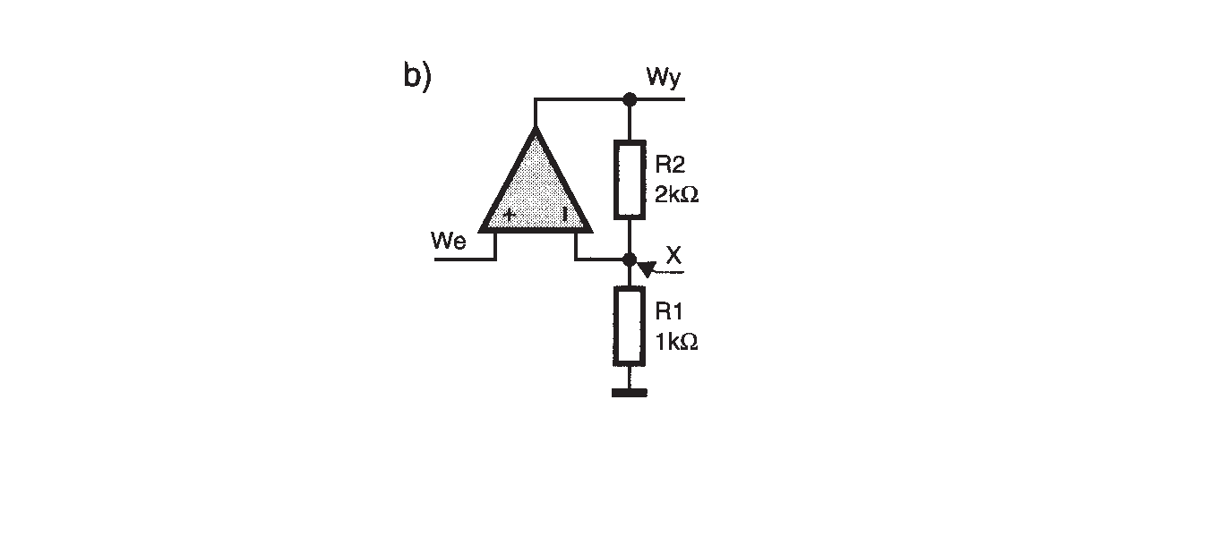

    Jeżeli na wejście podam 10V to w punkcie x napięcie będzie wynosiło 4V
    Czyli wzmacniacz nie zawsze dąży do wyrównania poziomu na wejściach dlaczego :?:

    Dla wzmacniacza odwracającego mamy inną sytuację. Wskutek działania ujemnego sprzężenia zwrotnego "ujemne" wejście jest na potencjale 0V. Dlatego tym razem źródło sygnału musi dostarczy prąd do obciążenia. A tym obciążeniem jest rezystor R1 i dlatego Iwe = Uwe/R1 ---> Rwe = Uwe/Iwe = R1. Oczywiście cały ten prąd musi płynąc dalej do R2---> i wpłynąć do wyjścia WO, bo prąd wejścia "minusowego" jest równy 0A.
    A jakie jest napięcie zasilania WO ? Napięcie na wyjściu WO nie może być większe niż napięcie zasilania. Dlatego by uzyskać te 10V w punkcie X napięcie zasilania musiało by być większe niż 30V.
