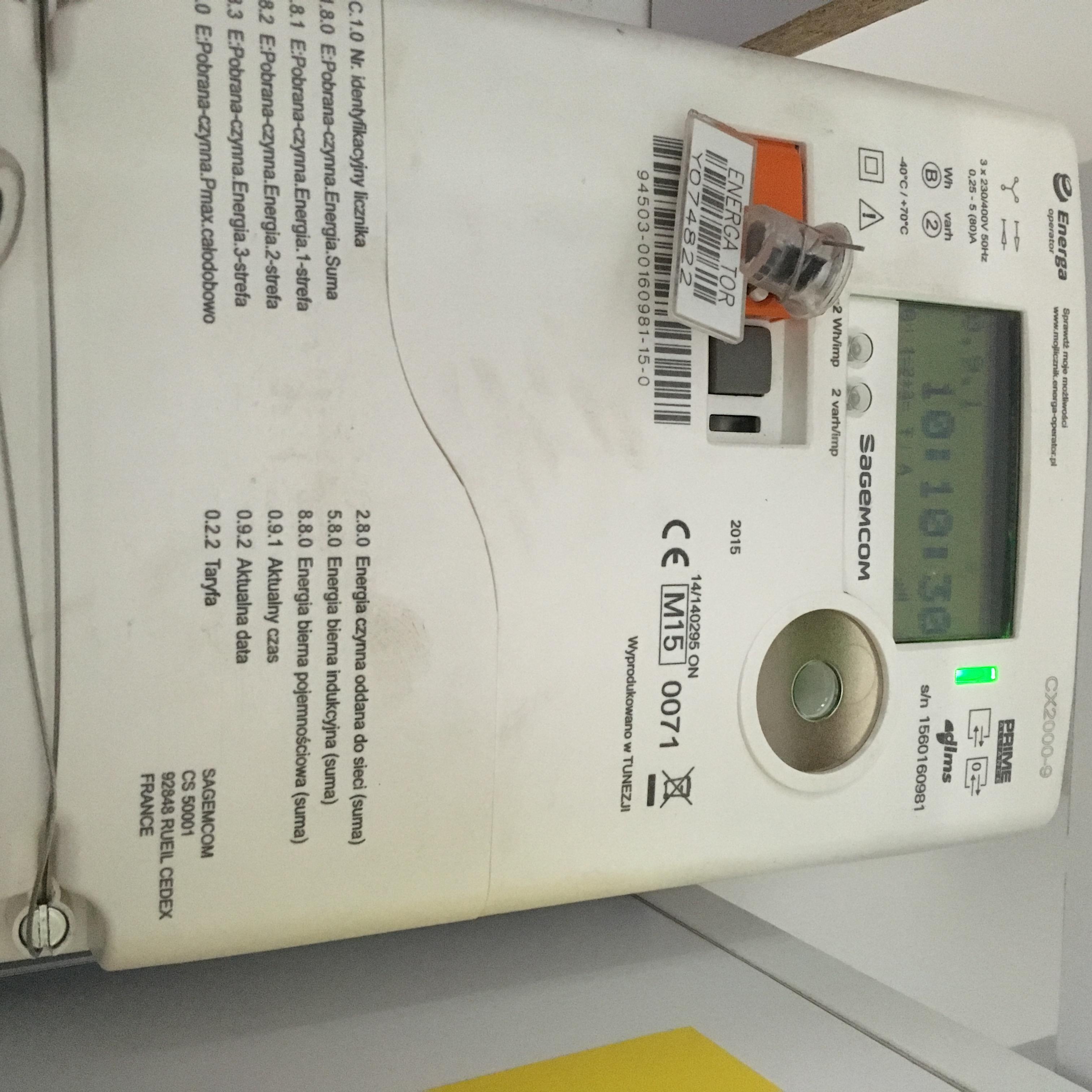

    Witam forumowiczów,
    jestem użutkownikiem licznika dwukierunkowego SagemcomCX2000-9 pracującego z trójfazowym inwerterem paneli u operatora Energa. Niestety zauważam iż licznik nieprawidłowo zlicza moc pobierana i oddawaną. Zachowuje sie tak jakby nie było bilansowania faz przy zaliczaniu energii. Czy ktoś z forumowiczów ma doświadczenie z tego typu licznikiem i wie czy posiada on opcje bilansowania? Jeśli posiada on bilansowanie czy jest ono włączane programowo i instalator nie załączył tej opcji?
    Dziękuję za wszelkie informacje.

    Pewnie jak większość z nas nie masz bilansowania fazowego dlatego falownik trójfazowy nie jest najlepszym rozwiązaniem pozostaje równe rozłożenie odbiorników na 3 fazy w przypadku inwertera jednofazowego przełożenie na jednofaze

    Posty: 4
