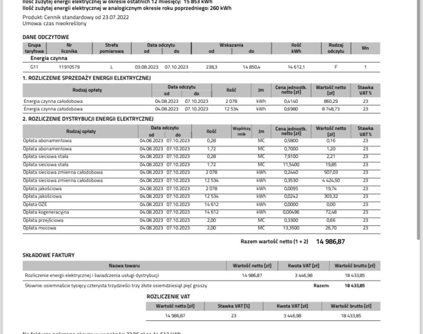

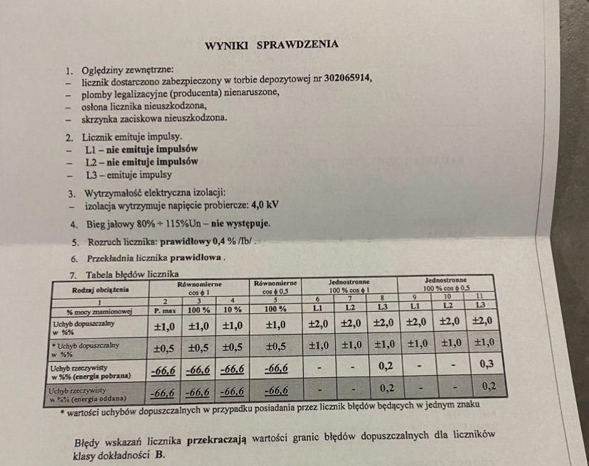

    Witam. Jestem nowy na forum, ale potrzebuję Waszej pomocy. Mój licznik energii w ciągu trzech miesięcy zużył prądu na ponad 23.000 zł. Razem z żoną mieszkamy w dwupokojowym mieszkaniu i zawsze mieliśmy rachunki na ok. 200-250 zł. Od razu złożyłem reklamację oraz zleciłem ekspertyzę licznika. Dzisiaj otrzymałem wynik ekspertyzy i tutaj zwracam się do Was z prośbą o odczytanie tejże ekspertyzy. Zdjęcie w załączeniu. Z góry dziękuję za pomoc, pozdrawiam.
    Zdjęcie dokumentu z wynikami sprawdzenia licznika energii elektrycznej.

    Wskazano diabelski błąd licznika 666. 😆
    A poważnie, jest podstawa reklamacji.
    Wygląda, że licznik na jednej z faz liczył impulsy (zużycie), których nie było.
    Błąd wskazań jest 66,6% (być może poza skalą przyrządów wzorcowych?) zamiast dopuszczalnych 1%.
    Raczej odwrotnie, licznik nie naliczał zużycia na dwóch fazach.
  • #6 20901568
    stomat
    Posty: 5631
    Pomógł: 257
    Ocena: 1956
    No raczej tak, bo uchyb jest w minusie. Licznik liczył o 2/3 za mało. Coś mi się wydaje, że w sprawie jest drugie dno.
    W mieszkaniu dwupokojowym licznik trójfazowy? Jakie odbiorniki tam użytkujecie? Chyba nie za duże skoro rachunek 200-250 PLN

    Ekspertyza ekspertyzą, licznik licznikiem, ale chętnie bym się przyjrzał samej fakturze. Skoro było 200-250 zł (czyli około 230 zł), a teraz 100 razy więcej to pytanie, czy gdzieś tam przy odczycie się przecinek nie przesunął...
  • #12 20902892
    =Grzegorz=
    Posty: 718
    Pomógł: 73
    Ocena: 430
    To nie tak jak wam się wydaje, wszelkie systemy u operatora pomiarów mają "bezpieczniki" gdzie nagły wzrost zużycia o ~+50% i odczyt jest do weryfikacji, to samo u sprzedawcy, wymagało by to ręcznego zatwierdzenia, a nie fakturowania z automatu. Podejrzewam, że faktura nie została wystawiona z bieżącego odczytu tylko jest to faktura korygująca.
    Mogło być tak:
    Licznik został wymieniony np. z powodu legalizacji, podczas wymiany monter bada pobieżnie licznik metodą techniczną, stwierdził, że licznik nie nalicza na 2 fazach, dokonał wymiany i założył nowy licznik.
    W ZE przeanalizowano (np. po zużyciach) i określono moment awarii, doszli do wniosku, że do awarii doszło bardzo dawno, po zużyciach poprzednich (z momentu przed awarią) oraz/lub z nowego licznika wystawiono fakturę korygującą na 23k, co nie jest jakąś astronomiczną kwotą (uwzględniając fakt, że licznik naliczał tylko 1/3 energii więc 2/3 szło gratis. :) )
    Odbiorca zaprotestował i zażądał ekspertyzy licznika (ale jest też opcja, że ZE sam wysłał licznik do badania na swój koszt a skrin z ekspertyzy widzimy w tym temacie).

    stomat napisał:
    innych wyjaśnień raczej nie dostaniemy, nie mówiąc o skanie faktury.
    No właśnie widok tej faktury z 23.000 PLN wiele by wyjaśnił. A tu cisza.
    Jest też inna korelacja - autor stwierdził, że rachunki średnio opiewały na 230 PLN (zakładam że na dwa miesiące).
    Co prawda w tych okolicznościach powinno operować się kWh a nie PLN, ale niech tam.
    Jeżeli autor otrzymał fakturę na kwotę 100 razy większą, a licznik liczył tylko 1/3 zużycia, to naliczenie brakujących zużyć daje taką kwotę za okres około ośmiu lat.
    I tu jawi się ciekawostka - bo tyle właśnie wynosi okres legalizacji współczesnych liczników.
    Czyli kol. Grzegorz postawił słuszną hipotezę, a ja dodam, że ten licznik mógł nie działać prawidłowo już od momentu jego zainstalowania.
    Ale dopóki autor się nie odezwie, to wciąż będą to tylko hipotezy.

    @Sam Sung z ekspertyzy, że na 2 fazach nie dawał impulsów.

    Sam Sung napisał:
    To w mieszkaniu z trójfazowym przyłączem wystarczy mierzyć zużycie energii na jednej fazie, a wynik pomnożyć przez trzy? Ciekawe macie podejście
    Przestań, poczytaj sobie przepisy prawa w zakresie rozliczeń za energię i zasad ich korygowania w przypadku nieprawidłowego działania układów pomiarowych.
    Sam Sung napisał:
    Skąd wytrzasnąłeś akurat 2/3?
    Jak to skąd? Z postu tytułowego i zamieszczonego tam fragmentu dokumentu - są trzy fazy, licznik liczył tylko jedną fazę a dwóch nie. 1/3 liczona, 2/3 nie.

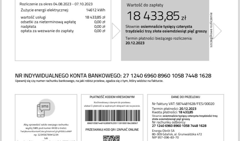

    wołam @zbich70, @Sam Sung, @jozefg, @AT PRO, @jarekgol, @kortyleski, @stomat, @hindoos, @teskot, @beam_beer, @mychaj, @waski78, @Strumien swiadomosci swia, @=Grzegorz=.
    Cześć, najpierw dostawałem maile o nowych postach w temacie, a potem nie, więc myślałem, że temat umarł. Już wyjaśniam. Otóż 6.12 dostałem fakturę z energii na kwotę ponad 18.000 - zużycie 14612 kWh. Okres od sierpnia do października. Mieszkam razem z żoną w dwupokojowym mieszkaniu 49 m, płyta indukcyjna, piekarnik, pralka, lodówka. Zwykłe sprzęty. Wprowadziliśmy się do nowego bloku w 2020 r i wtedy został założony licznik (to informacja dla kolegów którzy sądzą, że przez osiem lat miałem zaniżone rachunki - nie mieszkam tutaj ośmiu lat tylko 4). Rachunki zawsze na ok 230 -260 kWh. Od razu zadzwoniłem do energii, dowiedziałem się, że w czerwcu wymieniono mi licznik (do tej pory nie wiem czemu, ale tylko mi z całego bloku, legalizacja chyba się nie skończyła, bo za krótko wisiał). Po wymianie licznika pierwszy rachunek był ok - 260 kWh. W drugim rozliczeniu naliczyło wspomniane 14612 kWh i w następnym naliczyło jeszcze 3500 kWh (już mniej niż w poprzednim rozliczeniu przez taki sam okres czasu) więc łącznie miałem dług w enerdze na kwotę ponad 23k. Potem chodziłem codziennie do licznika i spisywałem stany i według mnie trochę zaniżał - dzienne zużycie jakieś 2-3 KW. Potem zabrali licznik na ekspertyzę i założyli mi nowy - chodzę codziennie i zużycie ok. 5 kWh dziennie. Następnie dostałem wynik tej ekspertyzy, której zdjęcie wstawiłem. Ekspertyza robiona przez energe. Jeśli macie pytania śmiało pytajcie - będę śledził temat na bieżąco.
    Tutaj fragmenty faktur.
    Jak odczytać wynik ekspertyzy licznika? 23.000 zł za prąd! Jak odczytać wynik ekspertyzy licznika? 23.000 zł za prąd! Jak odczytać wynik ekspertyzy licznika? 23.000 zł za prąd! Jak odczytać wynik ekspertyzy licznika? 23.000 zł za prąd!
✨ W dwupokojowym mieszkaniu zainstalowano licznik energii elektrycznej trójfazowy, który w okresie od sierpnia do października wykazał zużycie 14612 kWh, co przełożyło się na fakturę ponad 18 000 zł. Ekspertyza wykazała, że licznik nie działał prawidłowo – na dwóch fazach nie rejestrował impulsów, co oznaczało zaniżenie wskazań o około 66,6%. Licznik był liczony jako elektroniczny, zdalnego odczytu, model Sagemcom CS5001, który jednak nie przesyłał danych z powodu braku połączenia GSM (sygnalizowanego czerwoną diodą). Wcześniej użytkownik miał stabilne rachunki na poziomie około 230-260 kWh miesięcznie. Po wymianie licznika i wykryciu awarii operator wystawił fakturę korygującą, uwzględniającą okres od sierpnia do grudnia, z kwotą zaległości około 400 zł, co jest zgodne z prawem i rozporządzeniem Ministra Klimatu i Środowiska. Dyskusja wskazuje, że wadliwy licznik nie może stanowić podstawy do rozliczeń, a korekty faktur powinny być dokonywane na podstawie wcześniejszych okresów rozliczeniowych. Wątpliwości budzi jednak wysoka wartość zużycia wykazana na wadliwym liczniku oraz brak pełnych danych archiwalnych. Użytkownik monitoruje obecne wskazania nowego licznika, które wydają się prawidłowe. Ekspertyza i przepisy wskazują na podstawę do reklamacji i korekty rozliczeń, jednak ostateczne rozstrzygnięcia należą do operatora i ewentualnych instytucji nadzorczych.
