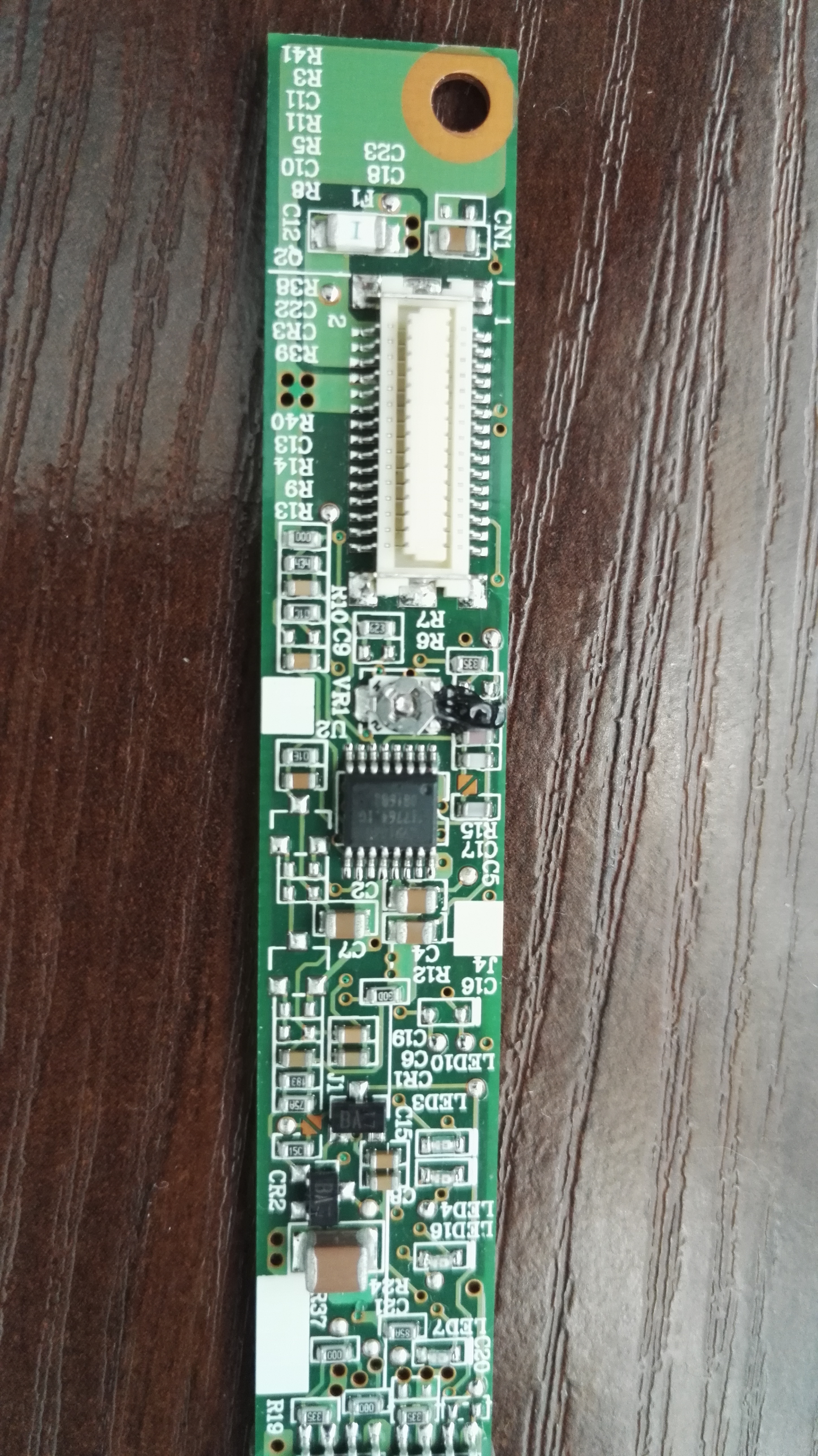

    Witam mam taki mały problem z laptopem , laptop działa wyświetla wszystko jak podłącze go pod telewizor , jest lekkie podświetlenie zmieniłem inverter ale to samo dalej z invertera nie wychodzi wysokie napięcie .Czy jest możliwość że uszkodziła się karta graficzna ? Płyta ma taki kod 42w7875

    A sprawdziłeś napięcia przed inverterem?

    taśma tez jest zmieniona od płyty do matrycy tylko że tu jest inny inverter troszkę więcej wyjść ma ktoś rozpiskę do niej ? Lenovo T61 - Brak podświetlenia, wymiana inwertera nie pomogła, płyta 42w7875

    Lenovo T61 nr płyty 42w7875 inverter fru 13r1050 matryca 15,4 . chodzi mi konkretnie gdzie ma byc 19 v

    nie sonda . Sprawdzałem napięcia do invertera brak jest 19 v

    19V - tam gdzie wejście do invertera z kompa a DUŻO V - /nawet 600V/ tam gdzie wyjście na podświetlenie :D

    Jaka karta jakie napięcia - pisz dokładnie. nikt nie jest prorokiem.
    1. obejrzałeś film
    2. wiesz który to inverter
    3. wiesz które to kable wejściowe na inverter z kompa na nich powinno być ok 19V nzpięcia stałego
    4. zmierzyłeś - ile jest
    5. Jeśli ok to podłączasz inverter - ale wypinasz z oświetlenia matrycy - i mierzysz za nim tam gdzie wychodzi końcówka na oświetlenie monitora - zakres nawet 600V napięcie stałe
    6. jest napięcie to inverter dobry a świetlówka do bani i trzeba wymienić
    6a. nie ma napięcia - inverter do wimiany :D

    Może też być uszkodzone zasilanie inwertera (19V), zasilanie sterowaniem jasnością inwertera, (~3V) i trybem STBY (również około 3V) . Lub też uszkodzona sama taśma matrycy / inwertera.
    Uważaj tylko żeby nie zewrzeć na linii 19 i 3 Voltów, bo skończy się to uszkodzeniem płyty w laptopie
    Z kąd idzie napięcie do invertera ? => tam szukaj
    to jest w części zasilającej laptopów => kondensatorów uszkodzonych "na zwarcie"

    Dzięki koledzy inwerter ok płyta główna
