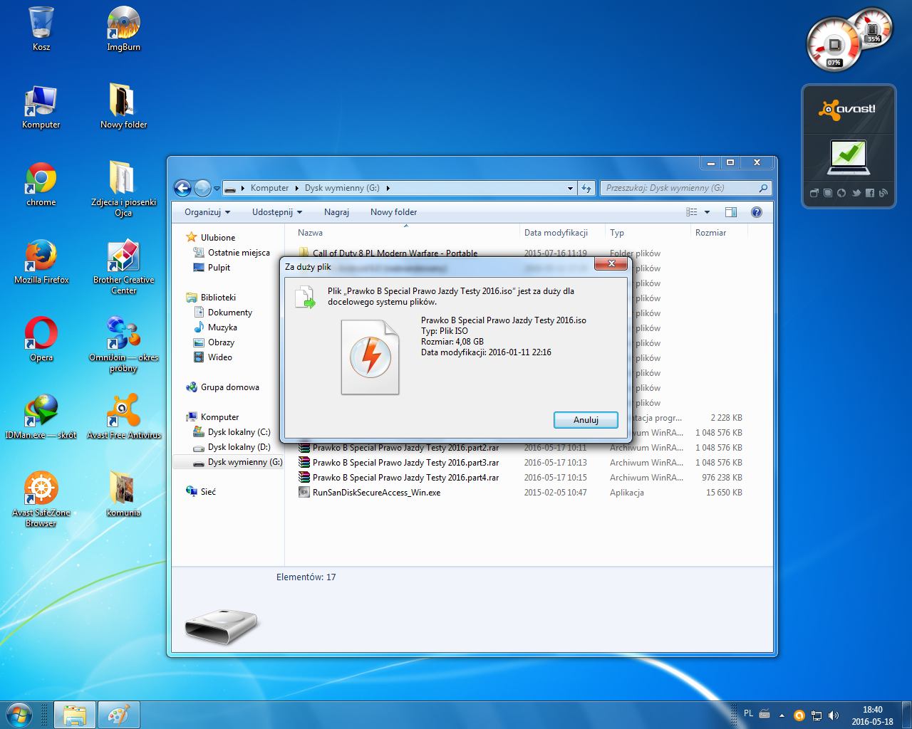

  • #4 15683303
    cxzcxz123
    Poziom 32  
    Posty: 2311
    Pomógł: 140
    Ocena: 284

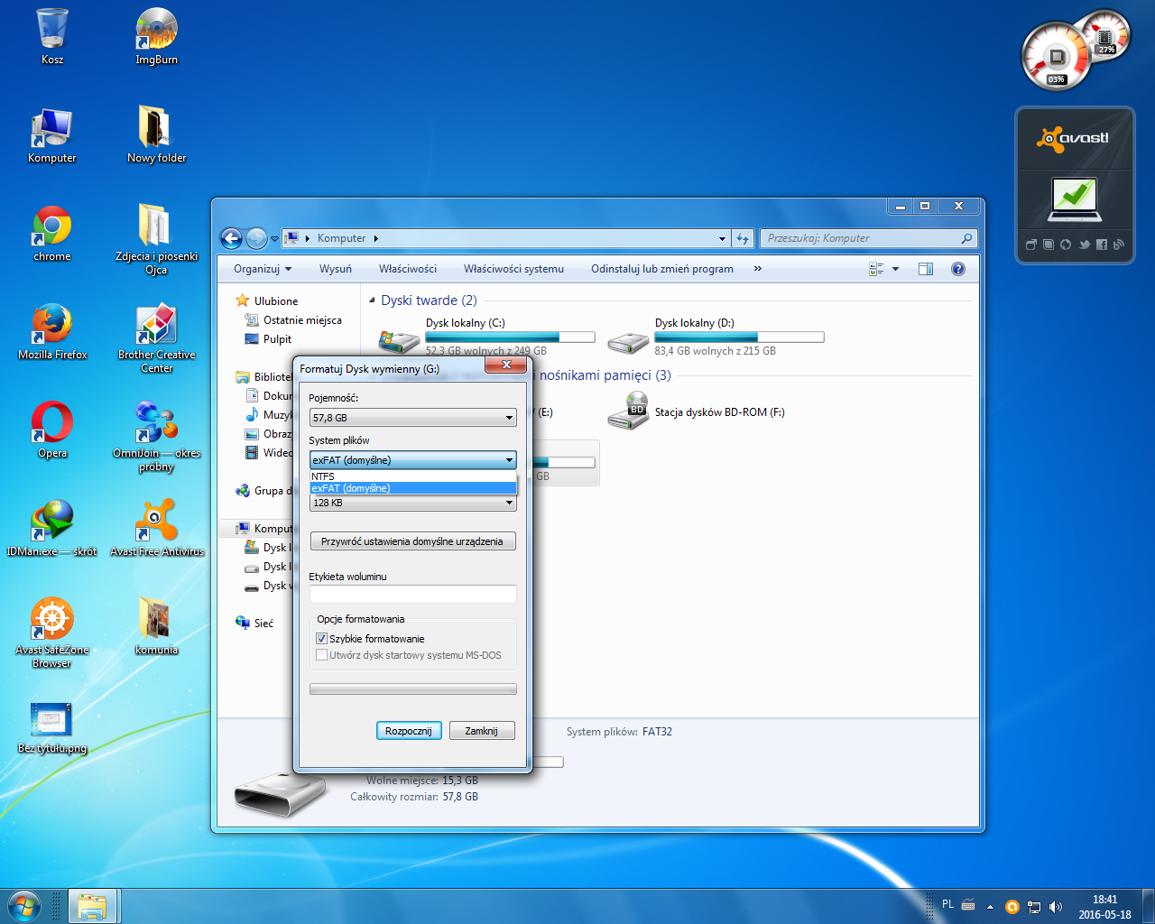

    Komunikat jest taki jak na zdjęciu. Pendrive na pewno jest sformatowany na exFAT. exFAT i przenoszenie plików >4GB na Sandisk Ultra Dual 64GB - co robię źle? exFAT i przenoszenie plików >4GB na Sandisk Ultra Dual 64GB - co robię źle?
    Co jest przyczyną tego komunikatu?

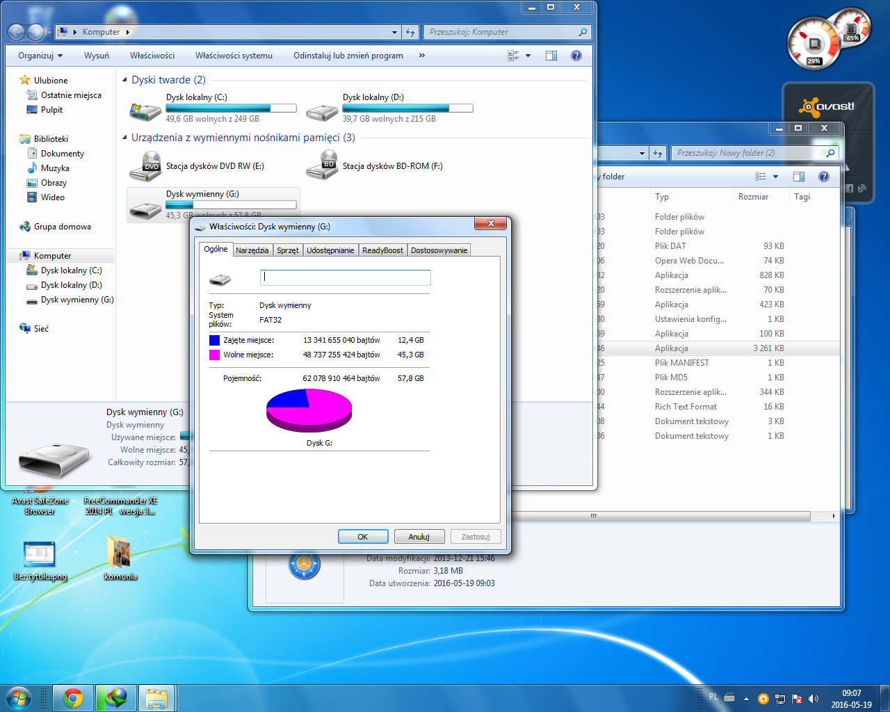

  • #6 15684575
    cxzcxz123
    Poziom 32  
    Posty: 2311
    Pomógł: 140
    Ocena: 284
    Można wiedzieć dlaczego we właściwościach mam napisane "system plików: FAT 32" a jak dałem formatuj (tak jak na zdjęciu post wyżej) to jest tam exFAT?
    #7 15684594
    irondick
    Posty: 1724
    Pomógł: 112
    Ocena: 131
    Formatowanie szybkie... weź na normalne i spróbuj.
  • #8 15684807
    cxzcxz123
    Poziom 32  
    Posty: 2311
    Pomógł: 140
    Ocena: 284
    Po formatowaniu działa. Dzięki za pomoc. Temat do zamknięcia.
