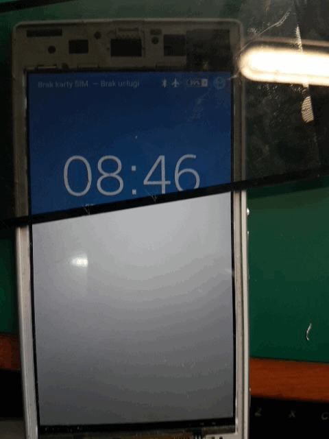

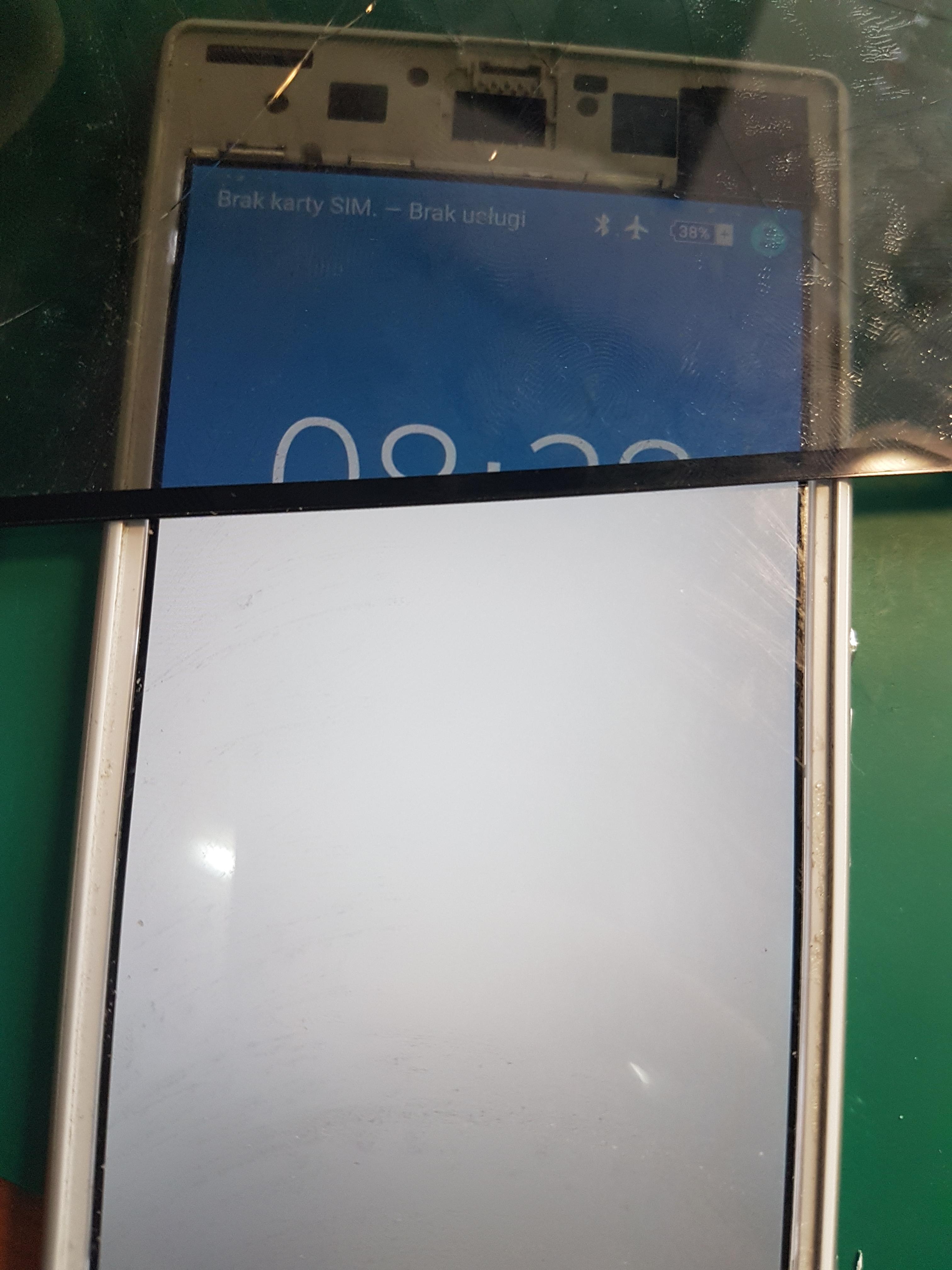

    Witam, wymieniam właśnie szybkę w telefonie Sony Xperia z1. Klejony na całej powierzchni klejem LOCA, telefon rozkręciłem, szybkę wyciąłem. Jednak gdy przed zamówieniem samego digitizera chciałem sprawdzić standardowo czy ekran jest w nienaruszonym stanie, po uruchomieniu telefonu LCD był kompletnie biały.
    Wycięty dotyk jest lekko przyciemniony, i po nałożeniu na LCD obraz wyświetla się poprawnie, więc poza tym, że zostałem ztrollowany przez telefon to chciałbym się dowiedzieć, czy zamówione na wiadomym serwisie szybki z digitizerem są również takie, magicznie ukazujące obraz (polaryzacyjne)? Gdyż przeglądałem przedmioty sprzedających i nie są one ani przyciemniane ani nie mają żadnego opisu, ale podejrzewam, że to tylko zdjęcia poglądowe, jednak wolę się upewnić i ewentualnie opisać sytuację dla przyszłych wymieniaczy digitizerów w tym modelu.
    Nigdzie nie mogłem znaleźć dokładnego opisu wymiany, więc w sumie takowy zamieszczę dla potomnych:
    W tym modelu dotyk jest zintegrowany z szybką, i jest klejony do wyświetlacza na całej powierzchni. Aby wymienić wszystko poprawnie i zachować wodoszczelność telefonu należy zaopatrzyć się również w komplet czterech przystosowanych uszczelek, które skleją poszczególne elementy. Tip dla osób, które będą chciały to wymienić w domu, przy odklejaniu tylnej szyby (klapy), należy szczególnie uważać na szkiełko aparatu, gdyż nie jest ono z Gorilla Glass jak zwykle, tylko z plastyku i pod wpływem gorącego powietrza łatwo się powygina i będzie trzeba zamontować nowe. Najlepiej obkleić samo szkiełko kaptonem.

    Po prostu nie odkleiłeś szkła od wyświetlacza tylko zdjąłeś szkło razem z polaryzatorem. Teraz to już wyższa szkoła jazdy :) - szukaj instrukcji jak wymienić polaryzator.
    Co do pytania o części - szybka z dotykiem oraz polaryzator to dwa osobne komponenty.
    Zgadza się, odkleiłeś jedno z drugim. Natomiast jeśli chodzi o nałożenie polaryzatora to nie jest bardzo skomplikowane - potrzebny wałek gumowy, brak drżenia ręki i idealnie wyczyszczony lcd. Polaryzatory nie są drogie, kilka złotych, kup kilka sztuk. Jak nie wyjdzie Ci na początku to zawsze możesz odkleić i dać nowy :wink:
    Aha, do naklejenia polaryzatora wyjmij lcd z ramki.
