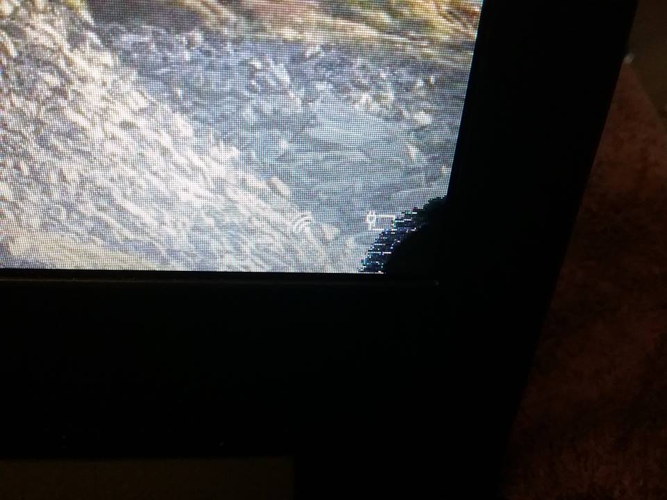

    Mam problem z laptopem. Dziś zauważyłam że w prawym dolnym rogu widać czarną plamę. Załączam zdjęcia. Mam Dell Latitude 3450. Komputer nie miał żadnego kontaktu z wodą. Nie upadł mi ani nic z tych rzeczy. Moje pytanie jest takie, co to może być, od czego to się mogło stać oraz czy może obejmować to gwarancja?
    • Dell Latitude 3450 - Czarna plama (piksele) na ekranie laptopa Dell Latitude 20160518_192936.jpg (2 MB) Musisz być zalogowany, aby pobrać ten załącznik.
    • Dell Latitude 3450 - Czarna plama (piksele) na ekranie laptopa Dell Latitude 20160518_192946.jpg (1.38 MB) Musisz być zalogowany, aby pobrać ten załącznik.

    Rozklejona matryca. Tak może się zrobić jeśli otwierasz ekran za lewą lub prawą krawędź (matryca podczas otwierania się wykrzywia) i mocowanie matrycy jest poluzowane. Wymiana niestety pozostaje (chyba, że wytrzymasz).

    Dziękuję za odpowiedź. Możliwe że w ten sposób zamknęłam ekran i nawet o tym nie pomyślałam. A czy to rozklejenie może się pogłębiać? Aż tak bardzo mi to nie przeszkadza, żeby tylko nie szło dalej. Możliwe są jakieś 'domowe' sposoby na może dociśnięcie tej części matrycy? Czy lepiej nie dotykać? I ile może mniej więcej taka wymiana może kosztować?

    Otwieraj (zamykaj) delikatnie, łapiąc za środek klapy ekranu, by się nie wyginała na boki. Dobrze byłoby dokręcić śruby mocujące matryce z lewej i prawej w obudowie klapy (może to jednak powiększyć czarną plamę) Możesz też odrobinę poluźnić śruby zawiasów klapy, by lżej się otwierała.

    Niestety dzisiaj plama zrobiła się czarniejsza :( Nie wiem co robić. Na pewno dzisiaj nic nie robiłam z nim, co mogłoby spowodować dalsze uszkodzenie. Otwierałam ostrożnie przez środek itp. :( Czy plama będzie dalej szła? Byłoby dobrze jakby mi to uznali jako jakąś wadę matrycy, myślicie że się uda?

    Usterka będzie się pogłębiać. Plama będzie coraz większa. Jedyna opcja naprawy to wymiana matrycy.

    :( A w jakiej cenie mniej więcej jest taka wymiana matrycy? Czy w ogóle próbować załatwić na to gwarancję czy dać sobie spokój? Komputer jest nowy, ma 4 miesiące.

    Oczywiście, ze na gwarancji. Jeśli jak piszesz nie uderzyłeś o coś, to jest wina producenta (źle skręcone, nie sztywne mocowanie matrycy). I muszę Ci powiedzieć, że masz szczęście, że w nowym lapku tak się stało. Dell dostaje tego "urazu po 3-4 latach :)
