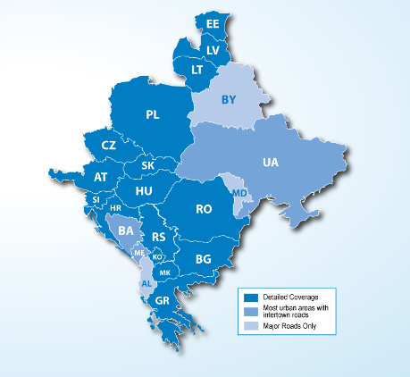

    Mam nawi Garmin 42LM.Zrobiłem aktualizację w programie Garmin expres i wszystko ok mapa CN Europe NTU 2017.10 i mam taki problem otóż wyszukiwanie miast w polsce chodzi bez problemu natomiast wpisuje ustawiam na Niemcy wpisuje miasto Viensen i nie ma nic takiego !!! wpisuje miasto Gladbeck i też nie ma przecież to duże miasta.Na poprzedniej mapie 2016 też tak było.Nie wiem o co chodzi.

    W tej wersji masz tylko EEU po aktualizacji system wgrał nowa mapę przypisana do urządzenia czyli Eastern Europe . Wiec nie masz Niemiec i map europy zachodniej . Opis tego urządzenia jest czasem mylny i klient myśli że ma cała Europe .

    Ale większe miasta np jak Berlin widzi to o co tu chodzi.

    Stolice są w mapach EEU również.

    Garmin posiada mapę bazowa , która ma główne drogi całej europy i większe miasta ale bez ulic i numeracji , do tego jest dokładna i pełna mapa europy EEU .Wpisz sobie Berlin i poszukaj ulicy i nr nie da rady .
