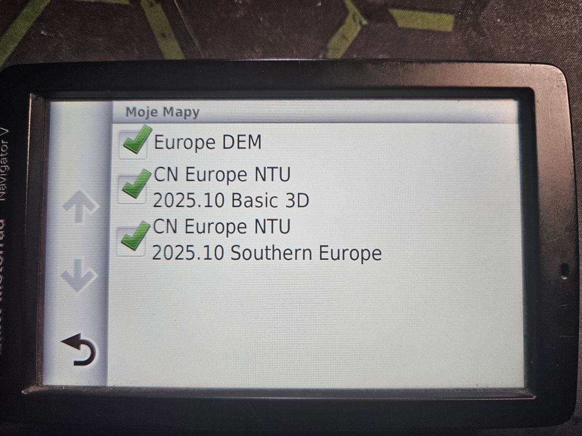

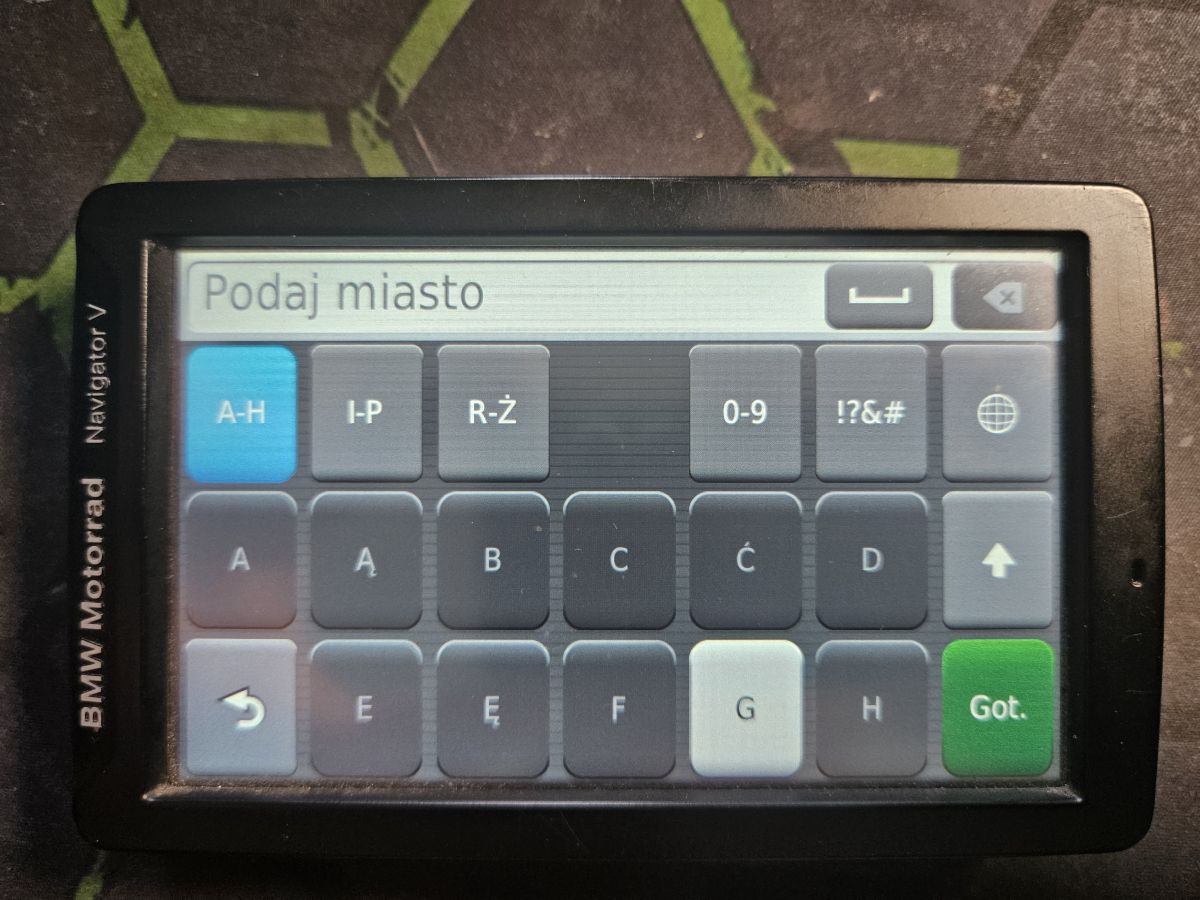

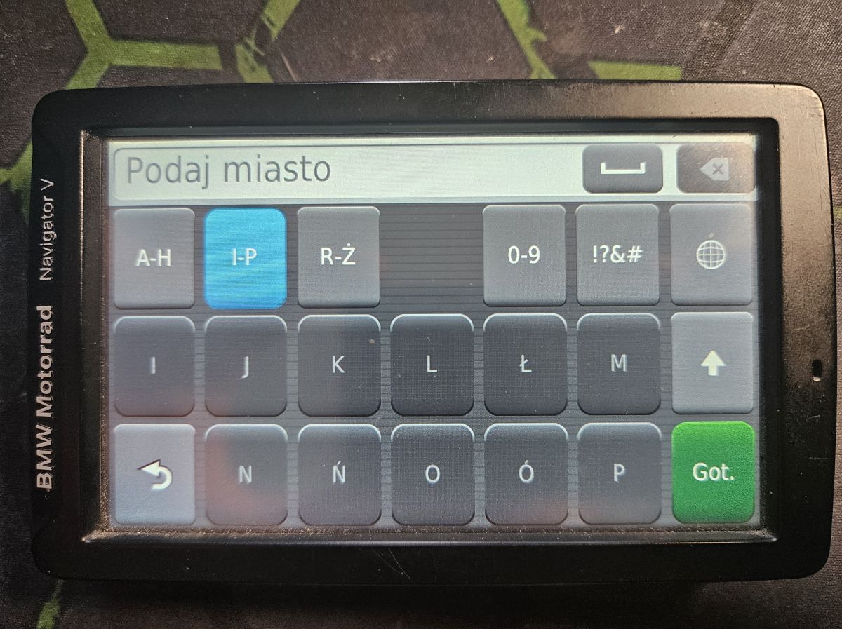

    Mam taki dziwny problem z nawigacją BMW Motorrad Navigator V (garmin)
    Robiłem aktualizację map przez Garmin Express i teraz nawigacja nie widzi żadnych miast poza dwoma Gryfino i Gubin.
    Nie można wpisać żadnego adresu. Mapa niby jest zaktualizowana, próbowałem ją pobierać ponownie przez Garmin Express niby pobiera instaluje ale dalej to samo.

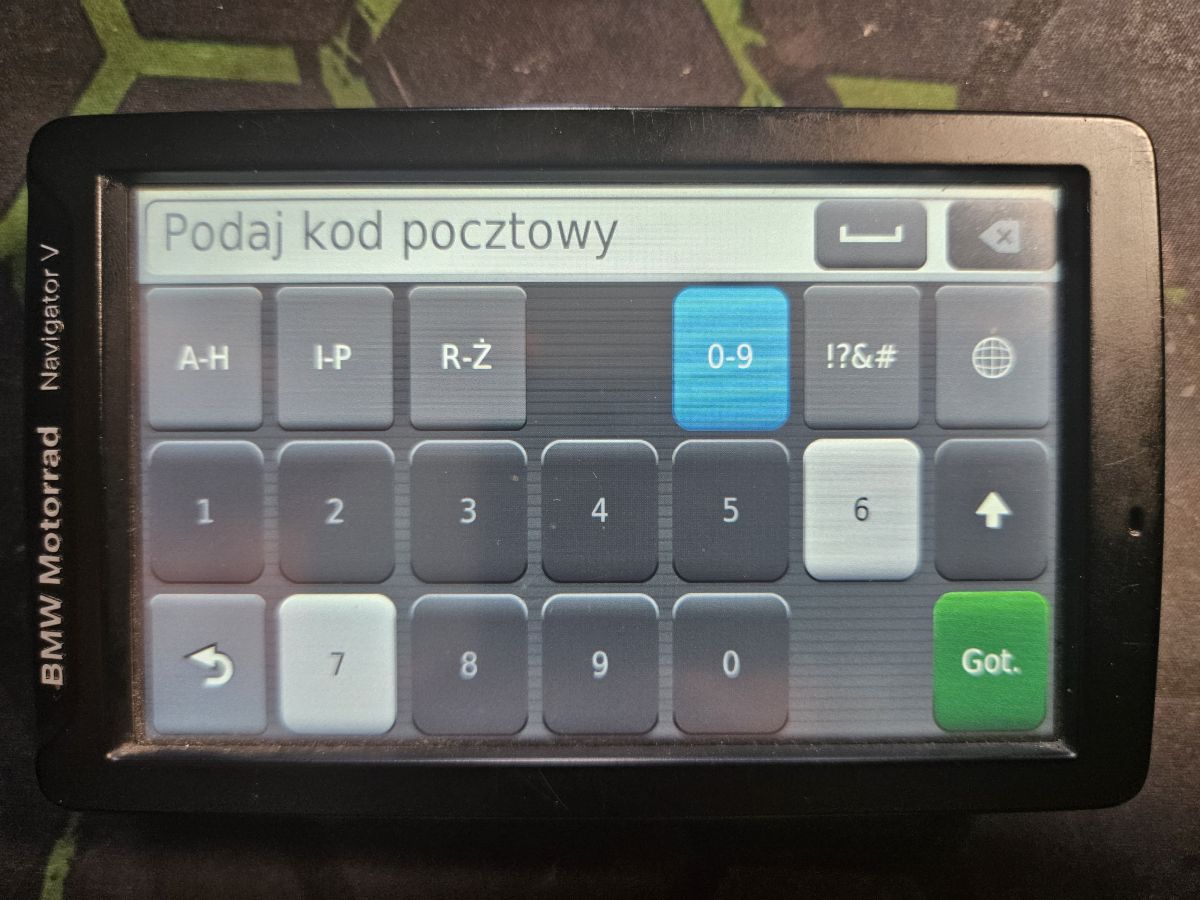

    Po kodach pocztowych też nie jak na zdjęciu wyżej są dostępne tylko cyfry 6 i 7

    Nie mogę wpisać innego kodu pocztowego poza kodem zaczynającym się od cyfr 6 i 7 reszta cyfr jest nie aktywna.
    Wybierając 6 mam dostępne tylko 66-620
    Wybierając 7 mam dostępne tylko 74-120

    Dobra już się wyjaśniło.
    Nie wiem dlaczego po aktualizacji się wysypało ale problem był z mapą.
    W garmin expres wszedłem w zmień mapę na Europa wschodnia była Europa Południowa
