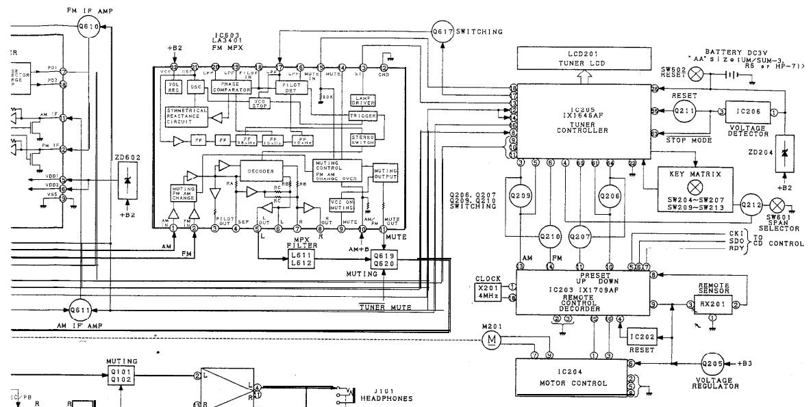

    Radio ustawione w mono gra normalnie natomiast po przełączeniu na stereo jest cisza w głośnikach oraz po ustawieniu "auto search" nie znajduje żadnej stacji.
    Schemat blokowy wygląda tak:
    GX-CD75X - Cisza w stereo, brak stacji w trybie auto search
    Kawałek schematu:

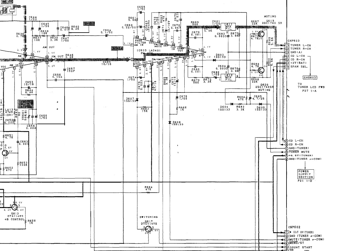

    Napięcia na LA3401:
    Pin 1 - 3,1V mono oraz stereo
    Pin 2 - 3,1V mono oraz stereo
    Pin 3 - 3,1V mono oraz stereo
    Pin 4 - 3,1V mono oraz stereo
    Pin 6 - 3,1V mono oraz stereo
    Pin 7 - 3,1V mono oraz stereo
    Pin 8 - 3,1V mono oraz stereo
    Pin 9 - 3,2V gdy jest ustawione mono, 3.6V jak ustawione stereo
    Pin 10 - 0V mono oraz stereo
    Pin 11 - 0,6V mono, 2,5V stereo
    Pin 12 - 0V mono oraz stereo
    Pin 13 - 5,2V mono oraz stereo
    Pin 14 - 4,9V mono oraz stereo
    Pin 15 - 0V mono, 4,4V stereo
    Pin 16 - 2,7 mono oraz stereo
    Pin 17 - 4,2V czasami 6,4V mono, 2,7V stereo
    Pin 18 - 4V mono, 2,7V stereo
    Pin 19 - 4V mono, 2,7V stereo
    Pin 20 - 3,6V czasami 4,5V mono, 2,7V stereo
    Pin 21 - 1,9V mono, 3,3V stereo
    Pin 22 - 8,7V mono oraz stereo
    Gdzie szukać przyczyny?

    Prawdopodobnie procesor radia wystawia mute na LA3401 (pin 15) jak jest ustawiony tryb stereo ponieważ układ LA1265 (pin 8) nie wystawia stanu niskiego na procesor radia.
    Pin 8 to "stop signal (SD)", czy ktoś wie co może być powodem tego że brak jest stanu niskiego na tym pinie?
