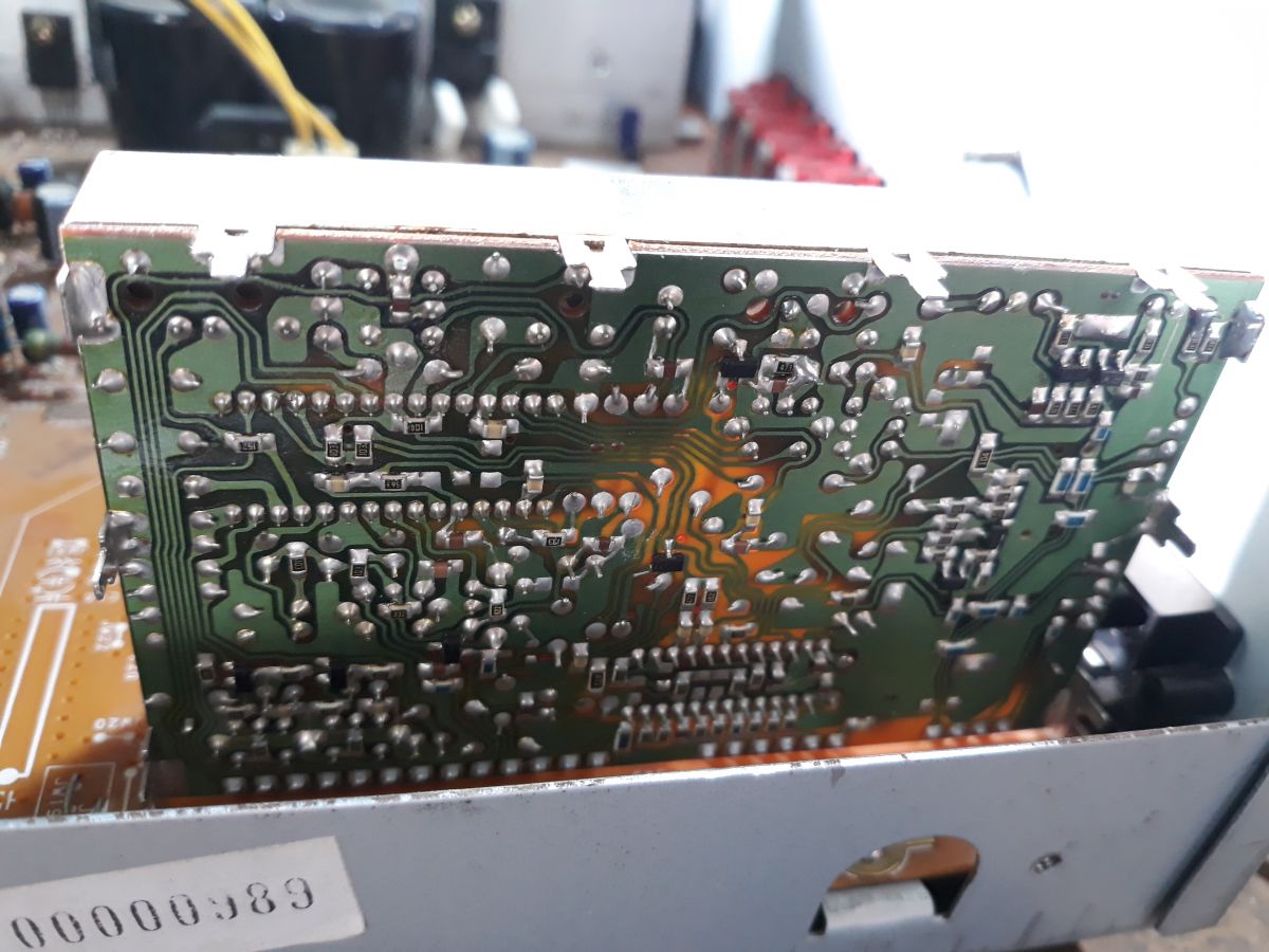

    Sprzęt amplituner Sony STR-GX211

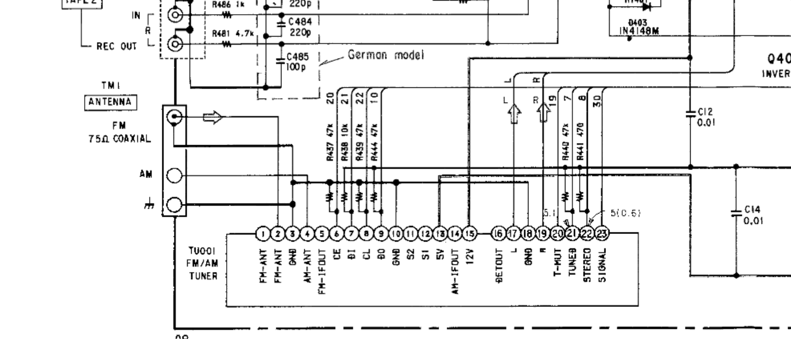

    Sprzęt działa gra na wszystkich źródłach audio lecz na opcji TUNER nie gra tak jak ma, nie odbiera żadnej stacji radiowej, szum w głośnikach jest przyciszony nie tak jak zwykle, regulator na full i można spokojnie słyszeć szum nie jest głośny dla ucha.
    Dodam ze dla porównania zmierzyłem multimetrem oporność pomiędzy gniazdem antenowy masa a bat i jest zwarcie, wylutowałem całe gniazdo antenowe aby upewnić się czy ono nie jest uszkodzone i nie zwiera, lecz to nie załatwiło problemu.
    W innym amplitunerze dla porównania nie ma zwarcia. Ale nie wiem czy ten pomiar jest wiarygodny każdy amplituner innej marki może mieć inny tuner w sobie.
    W serwisowce amplitunera nie ma schematu głowicy FM ale to chyba nie jest odkrycie ameryki. Nigdy nie naprawiałem jeszcze samej głowicy FM/AM.
    Co sprawdziłem to :
    - gniazdo antenowe
    -zasilanie czy dochodzi do głowicy 12V oraz 5V
    - Sygnały L/R GND wychodzące z głowicy tuner do układu scalonego ( selektor sygnałów) IC402
    Czy ktoś podpowie co jeszcze sprawdzić lub co może być przyczyną takiej usterki ? Błądząc po forach wyczytałem coś o zwartym tranzystorze wejściowym... nic nie regulowałem w module bo po macku narobię bałaganu .

  • #2 19653586
    DJCheester
    Posty: 2090
    Pomógł: 75
    Ocena: 959
    Witam może być zwarty tranzystor wejściowy to ten co idzie od gniazda antenowego wewnątrz głowicy multimetrem zmierz możliwe że on nie przepuszcza małego sygnału z anteny, zdarzają się takie rzeczy. Ewentualnie głowica jest sterowana sygnałami SDA SCL czyli magistralą I2C tutaj może być problem z wyborem częstotliwości na głowicy, choć na wyświetlaczu ta będzie się zmieniać jak będziemy wyszukiwać, miałem tak kiedyś w tunerze Philips. Pozdrawiam...
  • #3 19653759
    flinc
    Poziom 30  
    Posty: 1623
    Pomógł: 93
    Ocena: 156

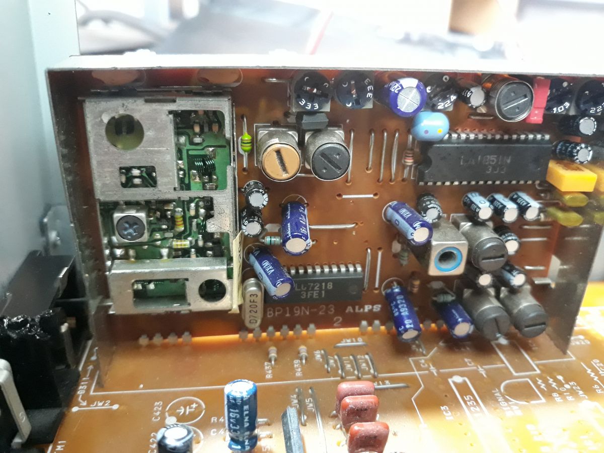

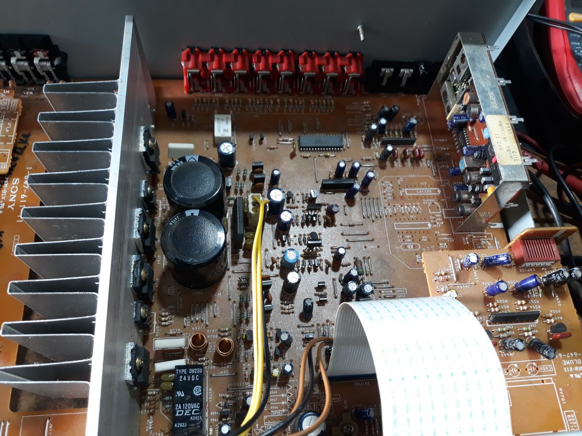

    Na foto 3 jeden z kondesatorów jakby by był wybrzuszony (duże kondesatory) jeśli tak do wymiany Brak UKF sprawdż rezonatory żółte kostki dotykając piny metalowym jak będzie się zmieniać szum, rezonator/ry do wymiany i kondesatory w obrębie U.scalonego gdzie są te żółte kostki rezonatory (455Khz/456Khz ) Foto3

  • #4 19653958
    LUKASZ16
    Posty: 321
    Pomógł: 2
    Ocena: 22
    Dotykam tak jak kolega pisał lecz nic, dopiero jak dotknę na 4 nogę scalaka LA185 to zmienia się szum, na gnieździe antenowym z tyłu amplitunera martwi mnie to zwarcie z masa tak raczej nie powinno być. Chyba będzie konieczność wylutowac cały ten moduł bo tam jest naprawdę ciasno aby zobaczyć ten tranzystor wejściowy, będzie on bardzo mały

    Zwarcie dla składowej stałej może być
    A AM to działa?
    Sprawdź pin 20 (T-MUT) na głowicy jakie jest napięcie

    Pin 17, układu LA1851, napięcie ?
    Pin 18, układu LA1851, zobacz czy się przełącza (zmiana napięcia) gdy wybierasz AM/FM

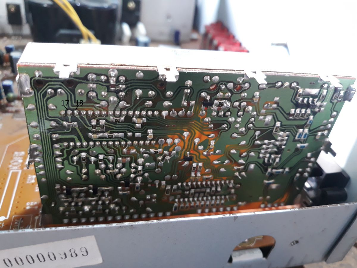

    W obecnej chwili amplituner ustawiony na FM i napięcie DC PIN 17 układu LA1851 2,81V, oraz PIN 18 7,83V... gdy zmieniam na AM nic się ni zmienia
  • #10 19654072
    HD-VIDEO
    Posty: 8040
    Pomógł: 1265
    Ocena: 1885
    Masz w Mute włączonego oraz AM/FM nie przełącza.
    Wygląda na brak komunikacji mikrokontroler > LC7218 a LA1851; przelatuj piny od 6,7,8,9 na płytce głowicy

    Bardzo przepraszam ale chyba wykonałem błędny pomiar pinu 17 oraz 18 na LA1851 Przyznaje się do błędu na pin 17 jest 0,03V a na 18PIN jest 0,23V względem masy
    Sony STR-GX211 - Brak odbioru stacji radiowych, sprawdzenie gniazda antenowego i zasilania głowicy
    pomyliłem piny i zmierzyłem nie te piny

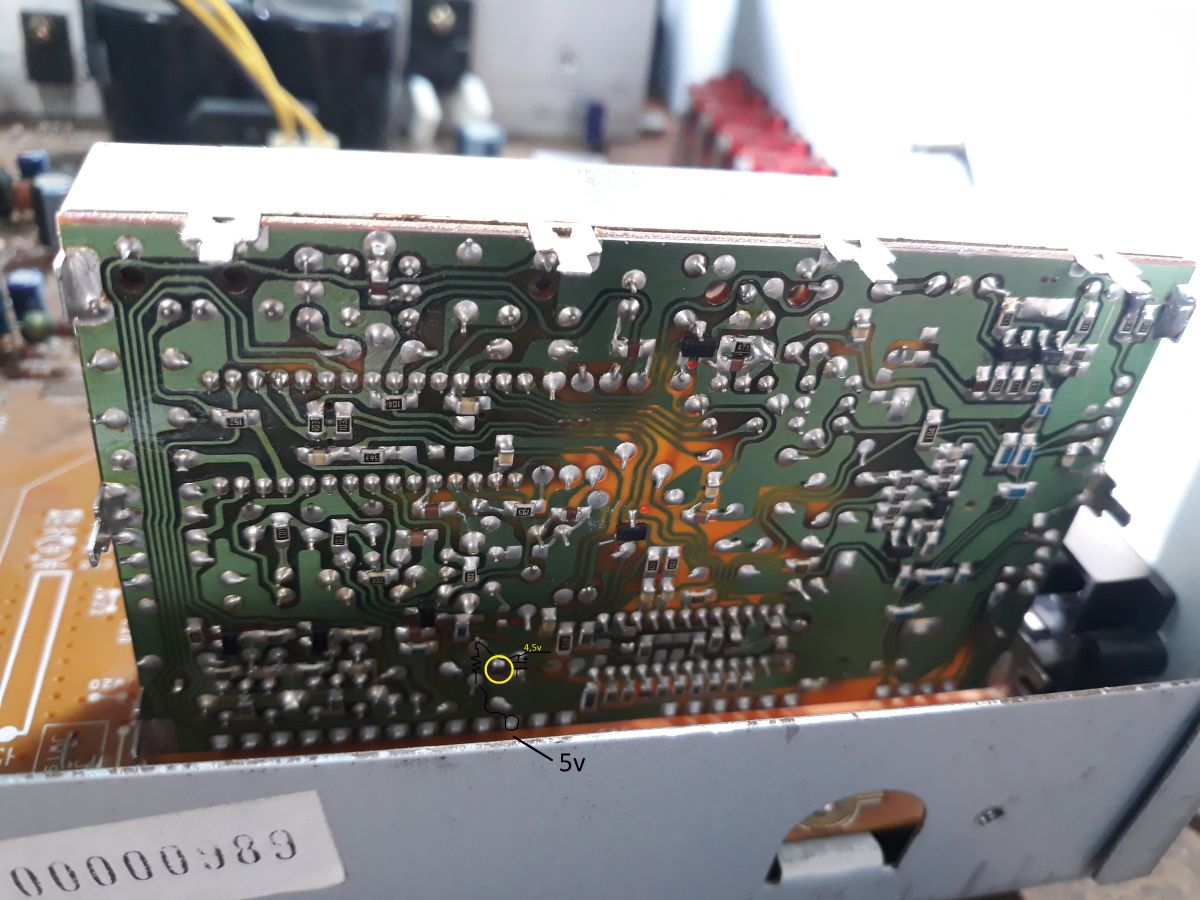

    Ogólnie to wymieniłem wszystkie kondensatory 47uF tylko takie na tą chwilę posiadałem, reszty nie mam na już. CO wróciło to szum, nie wyszukało żadnej stacji , dopiero ręcznie jak ustawiłem to było słychać coś ale bardzo słaby sygnał jedna kreska. Tak samo na AM nic nie było praktycznie,

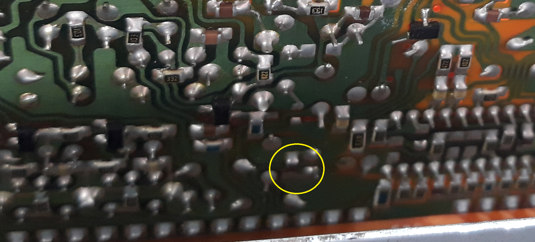

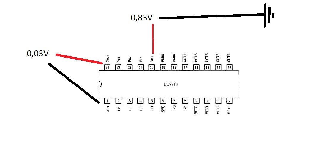

    Co do pinu 20 na układzie LC7218, braku 5V, wróciło mi napięcie rzędu 4,5V gdy wylutowałem element SMD ( kondensator lub rezystor) ciężko mi określić nie mam aż takiej wiedzy , ( trochę słabo dla mnie widoczny element)
    Gdy ten element jest wlutowany to napięcie jest nie cały 1 V
    Nie wiem czy te zdjęcia coś dadzą chciałem pokazać jak idą ścieżki do układu LC7218 linia 5V , możliwe że nie potrafie inaczej tego pokazać.

    Zmierz rezystancję LC7218 pin20 a GND.
    Nieostre zdjęcia; jeżeli jeden pin do masy może być kondensatorem

    Wydaje mi się że to kondensator lecz nie zmieniło to nic w odbiorze ( tuner jakby upośledzony) lecz napięcie wzrosło i jest jakiś efekt, jutro rano zmierzę ten układ

    Ma brak napięcia na pin 20 LC7218 a ciągle to samo, jak nie kondensatory to teraz rezonatory, co ma to pomóc, co ma rezonator do tego, że jest brak przełączania AM/FM czy Mute
    Wina leży po LC7218 i tu trzeba szukać

    Sprowadza się do sprawdzenia zasilacza, na fot. 3 jeden kondesator jakby był wybrzuszony czy moje złudzenie
