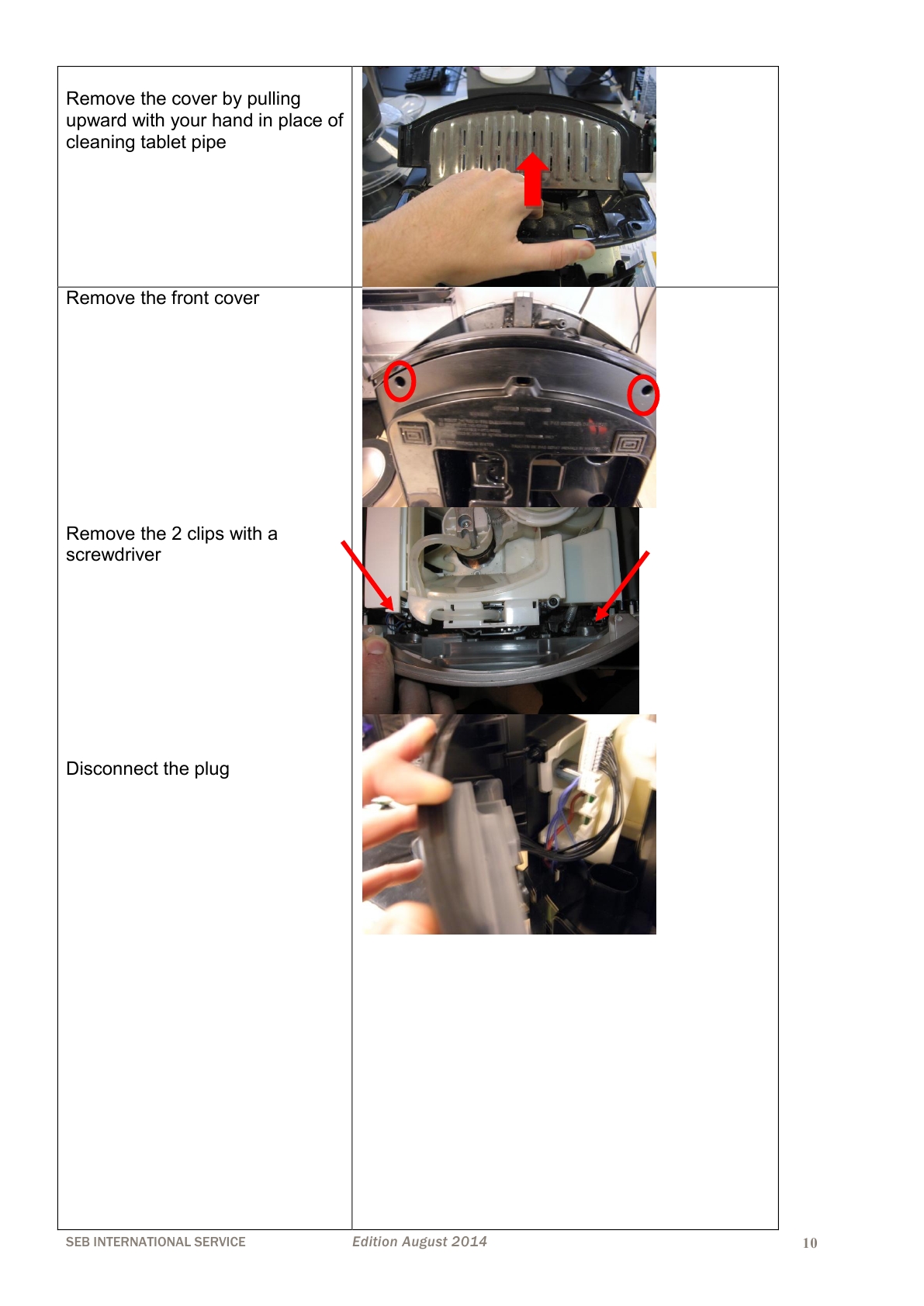

    Ekspres KRUPS nie mieli kawy. Kupiłem nowy młynek, ale ni umiem go wymienić.
    Odkręciłem dwa wkręty od pojemnika na kawę ale nie chce zejść. Co mam zdrobić

    Wrzuć fotki, coś wymyślimy. Sprawdź czy nie ma nigdzie żadnych nalepek (często pod nimi ukryte są śrubki), mogą też być zatrzaski, wsuwki, albo młynek jest dalej połączony mechanicznie z resztą ekspresu.

    by wymienić młynek muszę wyjąć pojemnik na kawę, ale po odkręceniu dwóch wkrętów nadal się trzyma. Być może muszę wyjąć regulator grubości mielenia ale też nie wiem jak

    Złap za "dzyndzel" pokrętła grubości mielenia i pociągnij.. Wyskoczy :)
    Ale zaraz zaraz.. To tak bez rozkręcenia postawiłeś diagnozę uszkodzonego młynka ?
    On się w ogóle nie kręci czy tak "tyrkocze" ?
    Podejrzewam też, że nie zdajesz sobie sprawy, że młynek ot tak sam z siebie się nie uszkadza, tylko powodem tego najczęściej są inne uszkodzenia np uszczelki tłoka czy zbalokowany zawór dwubarowy ?

    No dobrze, ale jak się do niego dostać.
    Zdjąłem już pojemnik na kawę odkręciłem jeszcze jeden wkręt i nadal nie mogę zdjąć tej góry , by dostać się do młynka

    Najłatwiej chyba młotkiem. A jak nie, to rozbieraj co się da, aż w końcu wyjdzie.

    niestety skończyło się w serwisie
