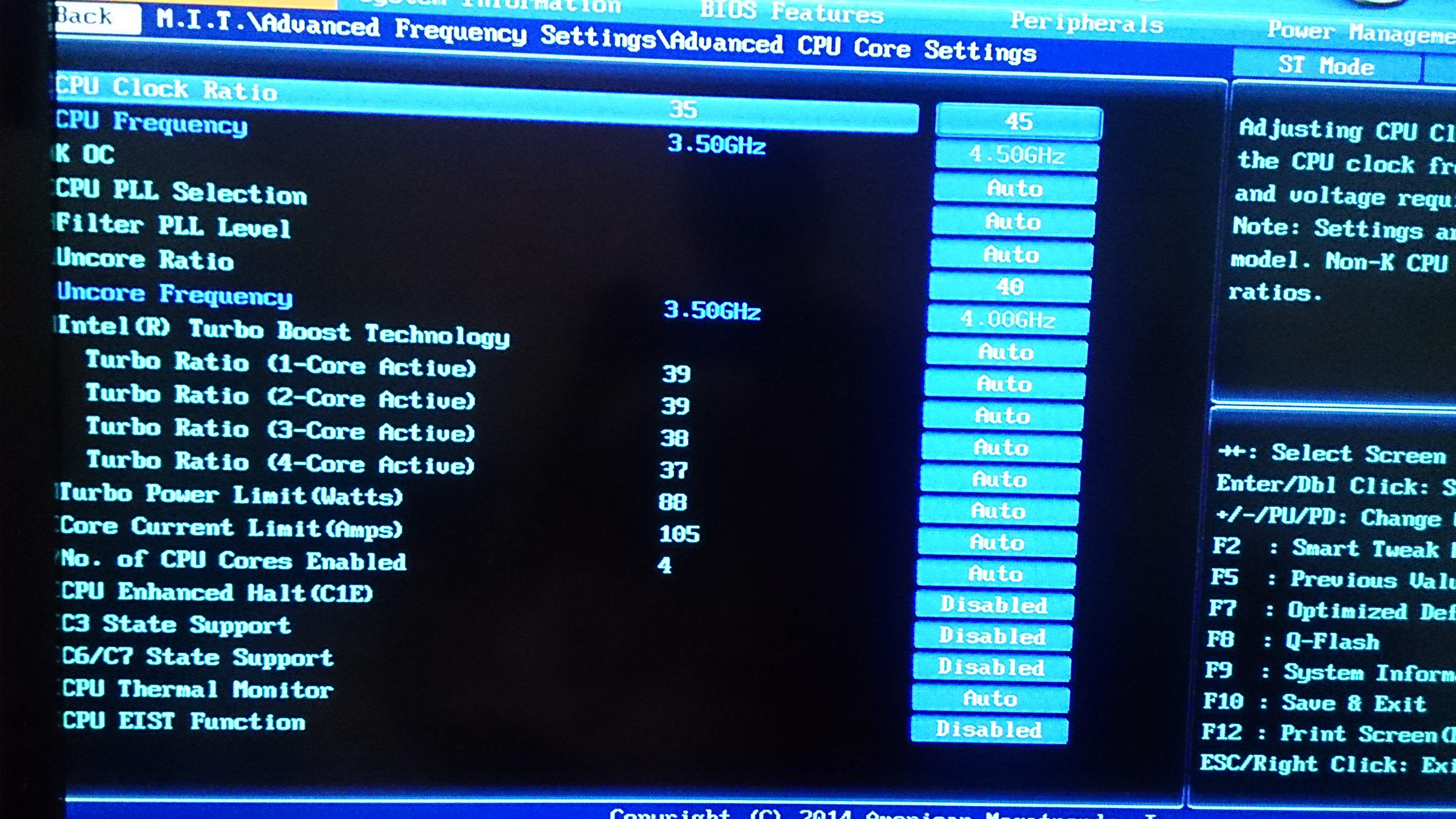

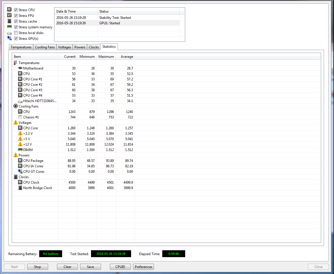

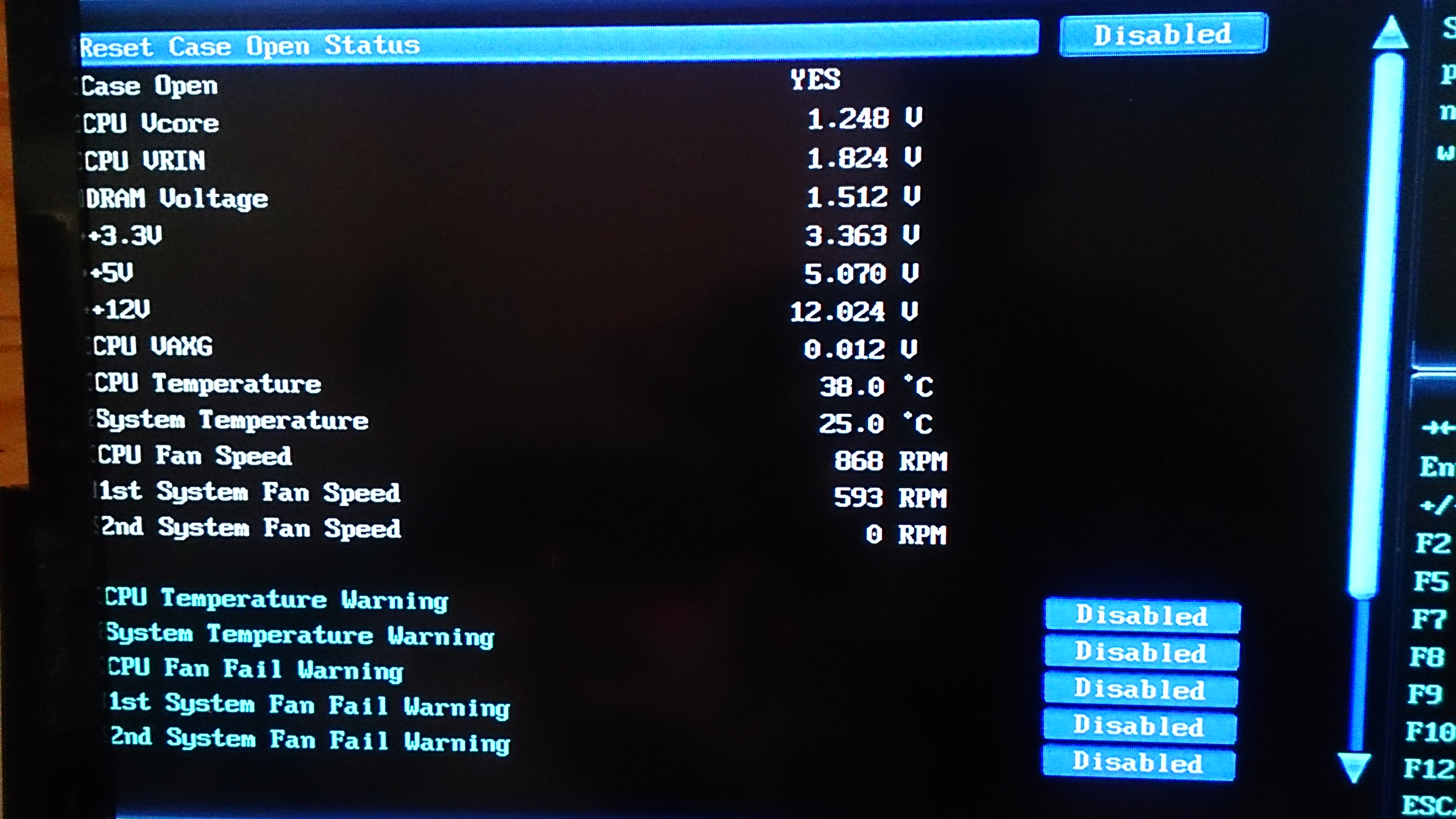

    Witam, jakiś czas temu złożyłem nowego kompa, procesor ( i5 4690k ) podkręciłem do 4,5 GHz. Jak na razie od ponad tygodnia wszystko działa jak należy. Testowałem na OCCT, AIDA64 i 3Dmark, temperatury sprawdzane na HWMonitor, od tygodnia gram w Wiedźmina 3 na ultra i wszystko jest ok, jednakże miałbym pytanie gdyż jest to mój pierwszy OC czy ktoś mógłby rzucić okiem na fotki z biosaBIOS'a, może jest jeszcze coś do ustawienia, czego się jeszcze nie dowiedziałem.

    Jeszcze fotki z bios BIOS-u

    jeszcze coś z testów

    Na moje oko wszystko jest w porządku.
    Co do ramuRAM'u. 1866MhzMHz spokojnie odpalisz, myślę nawet że mógłbyś się nawet pobawić w OC tych pamięci.
